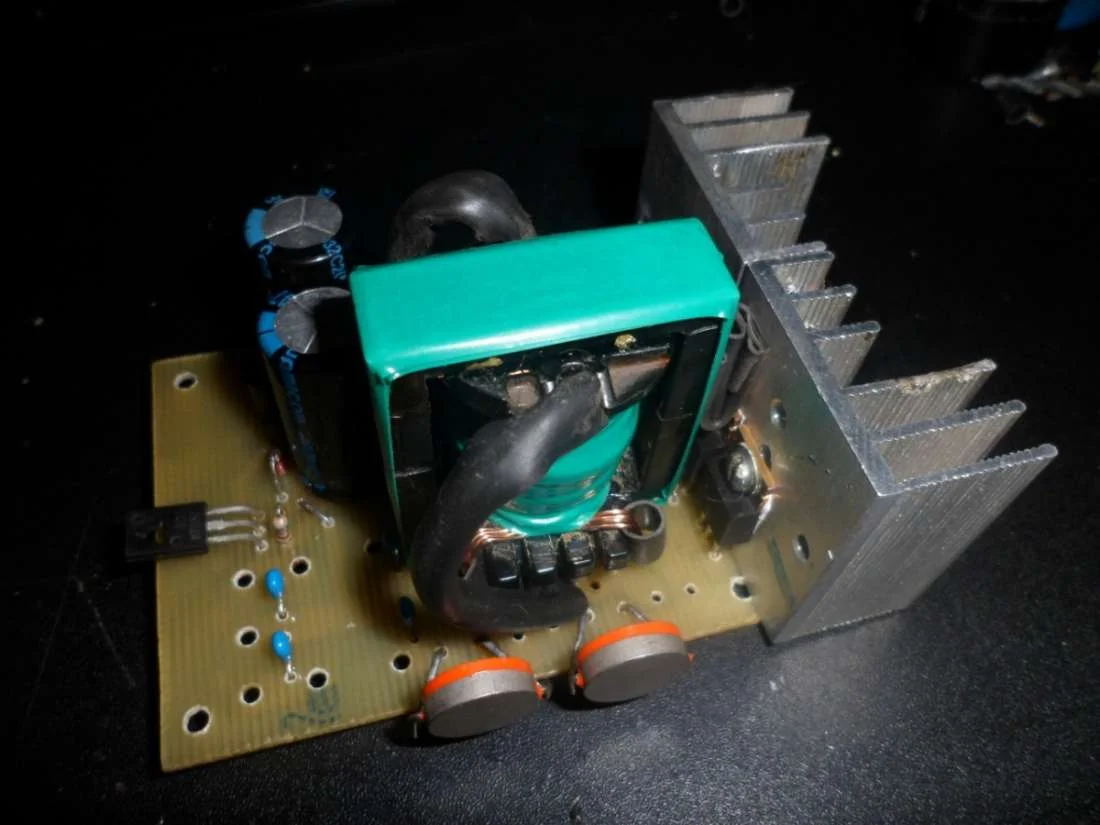

КД213Б и Г можно припаять к плате через провод, и каким сечением? Они какие то вообще специфические диоды, крепятся к охладителю через "Ж". И на плату не становятся из за этого.
можно и через провод, сечением примерно 0,75- 1мм

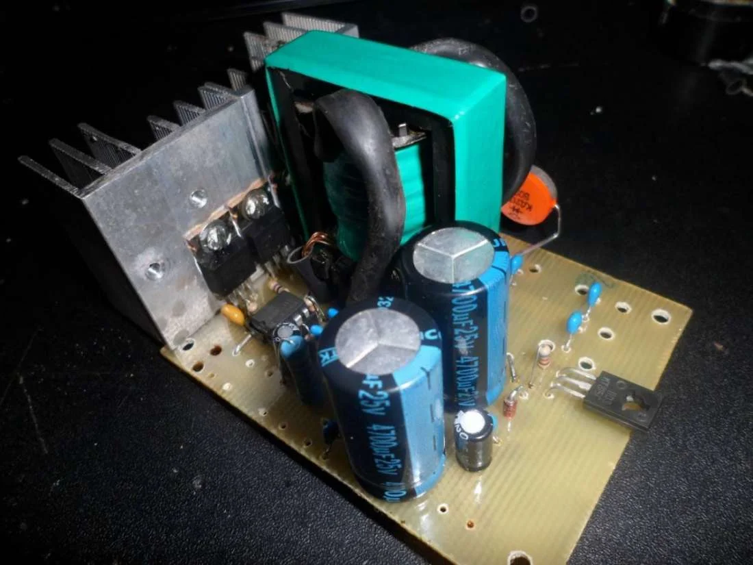

Вот что пока еще сделал, несколько дней было не до него. Машину на техосмотр готовил.

молодец, нормально получилось :) а с диодами конечно засада :)
Ну это не страшно! Завтра на работе доделаю( в свободное время ), буду делать через провод наращу диоды. Охладитель будет отдельно( в стороне) стоять. Вечером выложу результат. По аналогам, и замененным на идентичные детали все есть. Попробую завтра закончить!
по моему у тебя транзисторы не изолированы или я ошибаюсь, а так все хорошо
Да ты прав, они без изоляции. А для чего их изолировать, если диоды от транзисторов на другом охладителе стоят. Там получаются не родные диоды стоят(не такие как в схеме), они совсем другие и в посадочные места не садятся. И для безопасности всей системы решил сделать на разных радиаторах.

Планочкой с отверстиями, притянутся и тепловой переход получится получше, чем на 1 болт через ухо у ТО220.
Похоже на то.

Кембрики правда чуть великоваты на трансформаторе, других дома не нашел. С автомобильной проводки снял, был самый маленький.

а по теме, классно получилось, очень аккуратный монтаж
Не не не, обязательно изолировать каждый транзистор и диод друг от друга. Тоесть ни диоды между собой ни транзисторы не должны замыкаться фланцами.
будет, причем если бахнет 1 за ним все потянутся, так что изолируйте как говорят умные люди
Спорить не буду! Я тут помощь ищу, а не спор! Завтра слюду куплю и сделаю изоляцию.
