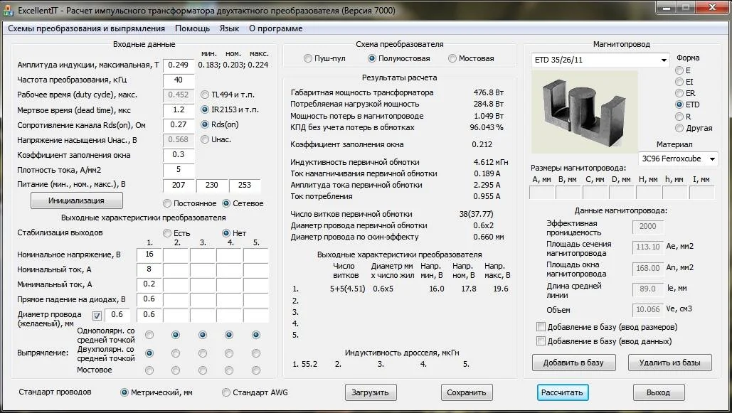

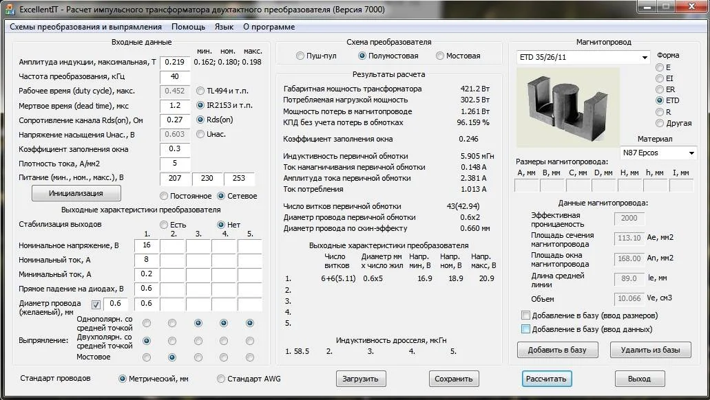

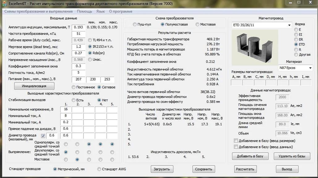

Решил повторить твой блок питания, Андрей.
В прошлый раз он туго мне дался, в этот всё вроде бы нормально.
Но все равно есть несколько вопросов:
1. Трансформатор рассчитывал на 40кгц
но на самом деле напряжение получилось ниже расчетного. Опытным путем подобрал напряжение смотав 5 витков первички, но тут частота 51кгц!
И озадачился вопросом: отчего так? Программа неправильно считает? Микросхема брешет? Но потом вспомнил что материал феррита бывает разный и перебрав их в программе остановился на этом: 3C96 Ferroxcube. Он подходит тому что я имею (40кгц, 38 витков первички и 5+5 вторички, напряжение). Правильно ли я понял?
2. Напряжение проседает при максимальной нагрузке в 4 ампера на 9вольт. Нормально ли это? Конденсаторы 2 по 470мф 200в включены последовательно.
