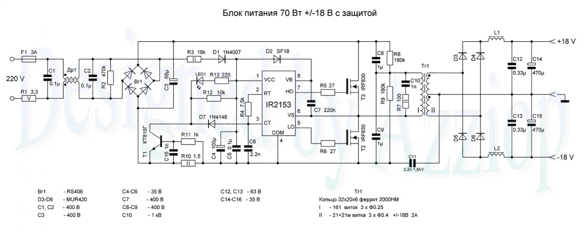

Скажите, как из этого БП можно сделать регулируемый? Что нужно добавить? Если извратиться и поставить линейный стабилизатор, то получится какое-то нагромождение малофункциональное. К тому же LM317 нет смысла ставить сюда, ток у нее ограничен. Может при помощи ОУ как-то доработать схему? Сам я в этом мало понимаю, буду очень благодарен, если кто-то подскажет!!!

Регулирование во вторичных цепях линейным или импульсным стабилизатором. Нужна такая корова с седлом?
Azziop, добрый вечер. Пытаюсь собрать вашу схему но чего то не получается, левый полевик моментально нагревается без нагрузки моргаетс светодиод, на первички нет напряжения, лампа по входу горит, в чем может быть причина?

Блин, весь мозг выкипил. Знаю что эта схема должна работать, но она не работает, пол года назад собирал такую без защиты на двух входных кондерах дак она работает и ирки ставлю в рабочую схему все пашут, каждую деталь выпаял проверил все рабочие, подскажите кто шарит где копать, на первичке с припаяным трансом кажет 12в переменки, на выходе вместо 14в, -1,6в, транс тоже полюбому намотан правельно, не первый транс намотал за свою жизнь, help me!
Вообщем схема эта не рабочая, либо Azziop указал не верные номиналы деалей
Схема рабочая и номиналы деталей указаны верно.
Да, забираю слова обратно,она работает, дело было в диоде на выходе. Azziop собрал почти такую же как у тебя схему только без защиты, она тоже работает. Скажи пожалуйста как бороться с помехами? Стоит дроссель и керамика на электролите, при этом все равно шумы
Попробуй поставить конденсатор 1.5...5.1 нанофарад на напряжение 1.5 кВ или более между минусом высоковольтной части и массой выхода, аналогично С11 в моей схеме.

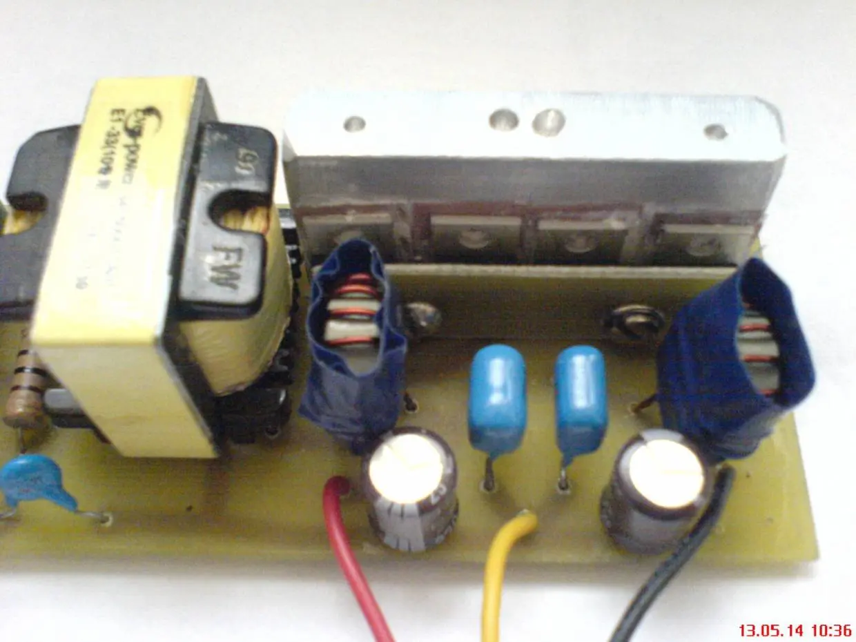

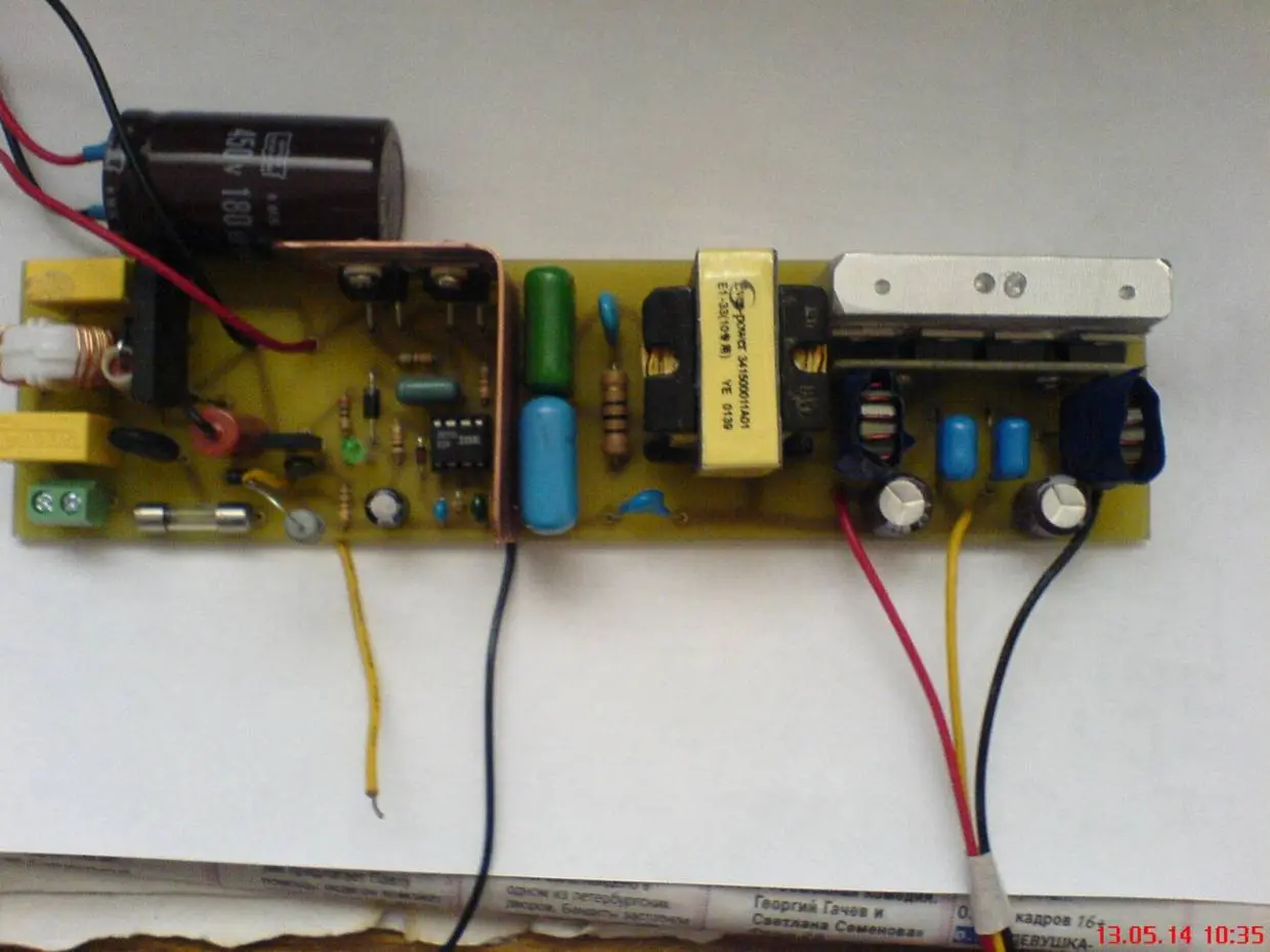

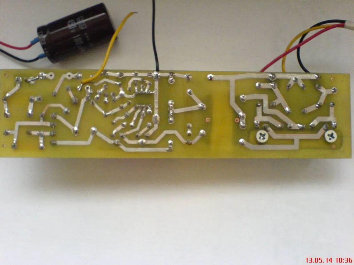

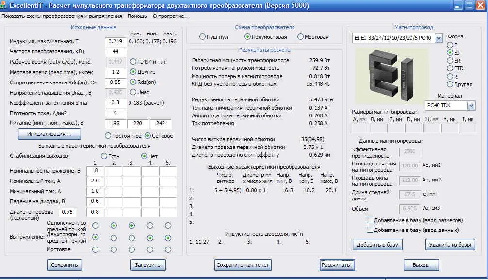

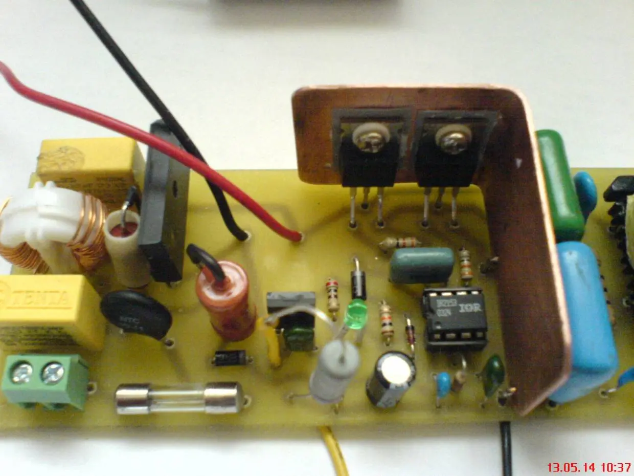

Собрал второй бп по Вашей схеме.... для унч на tda2050.... выход +/-18 вольт... Блок завелся сразу..... но на выходе всего-лишь +/-6 вольт Питание IR2153=15.8 вольт.
Вот скрин расчетов трансформатора:

Добрый день, Андрей. Спасибо за отклик.
Сам БП и трансформатор в полной тишине.... не гудит ...не искрит....! На выходе стоят диоды MUR820.
Прилагаю изображения:
P.S.: временно поставил конденсатор 180мкф.*450в. на проводах....

Напряжение на конденсаторе 180мкф.*450в какое?
В сеть включал через лампочку или напрямую?
В качестве диода Д2 какой установлен?
