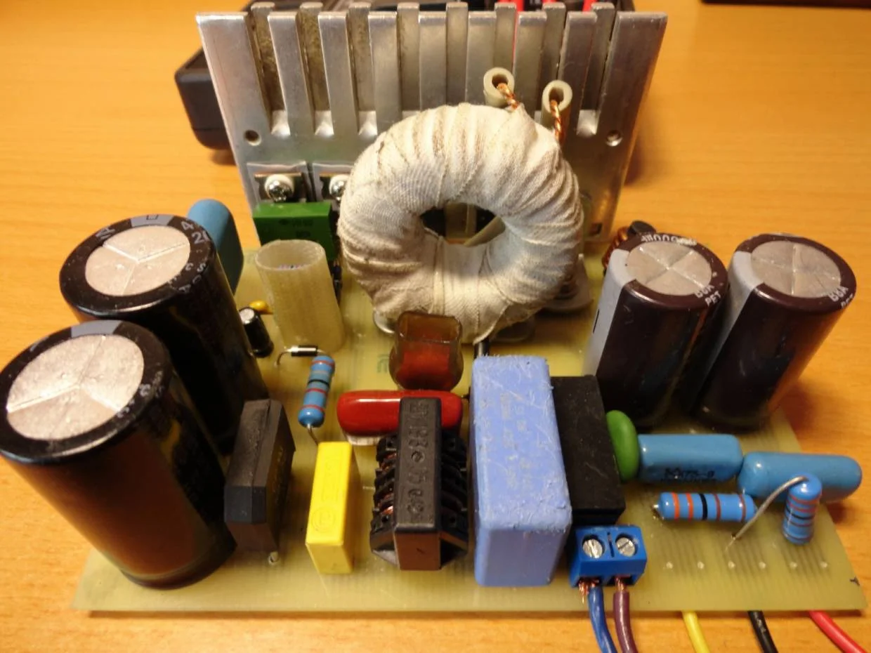

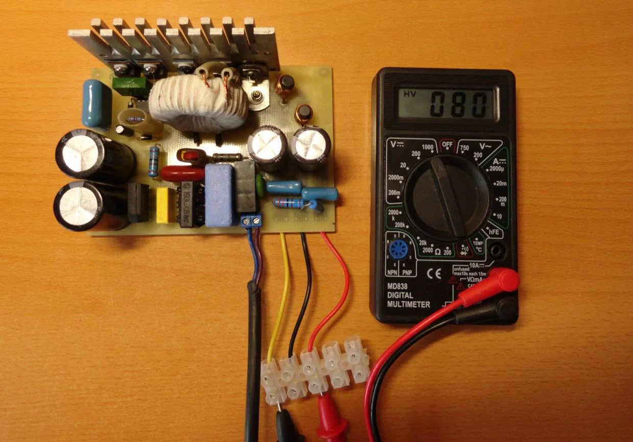

Очередной питальник. Мелочевку впаял за один час. Осталось самое нудное -радиатор(подгонять, пилить, сверлить, резьбы нарезать)
    179.1 KB · Просмотры: 2,529

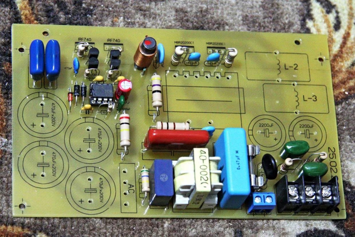

Если не ошибаюсь эта печатка? а транзисторы 5551 и 5401? Очень красиво.
Печатка эта, только транзисторы ВС639/640
Проверь детали и внимательно прочти.
Спасибо, Андрей за вашу помощь. Вашу статью "Источник питания на IR2153" прочитал, собственно с нее и начал, учитывая рекомендации по повышению мощности ИИП до 200Вт. Сейчас изучаю все посты по этой теме и систематизируюю информацию по наладке ИИП. Уже вижу какой я был темный и сколько накосячил, буду исправлять. Еще раз спасибо Вам Андрей, Сергею и всем ребятам поделившимся опытом.

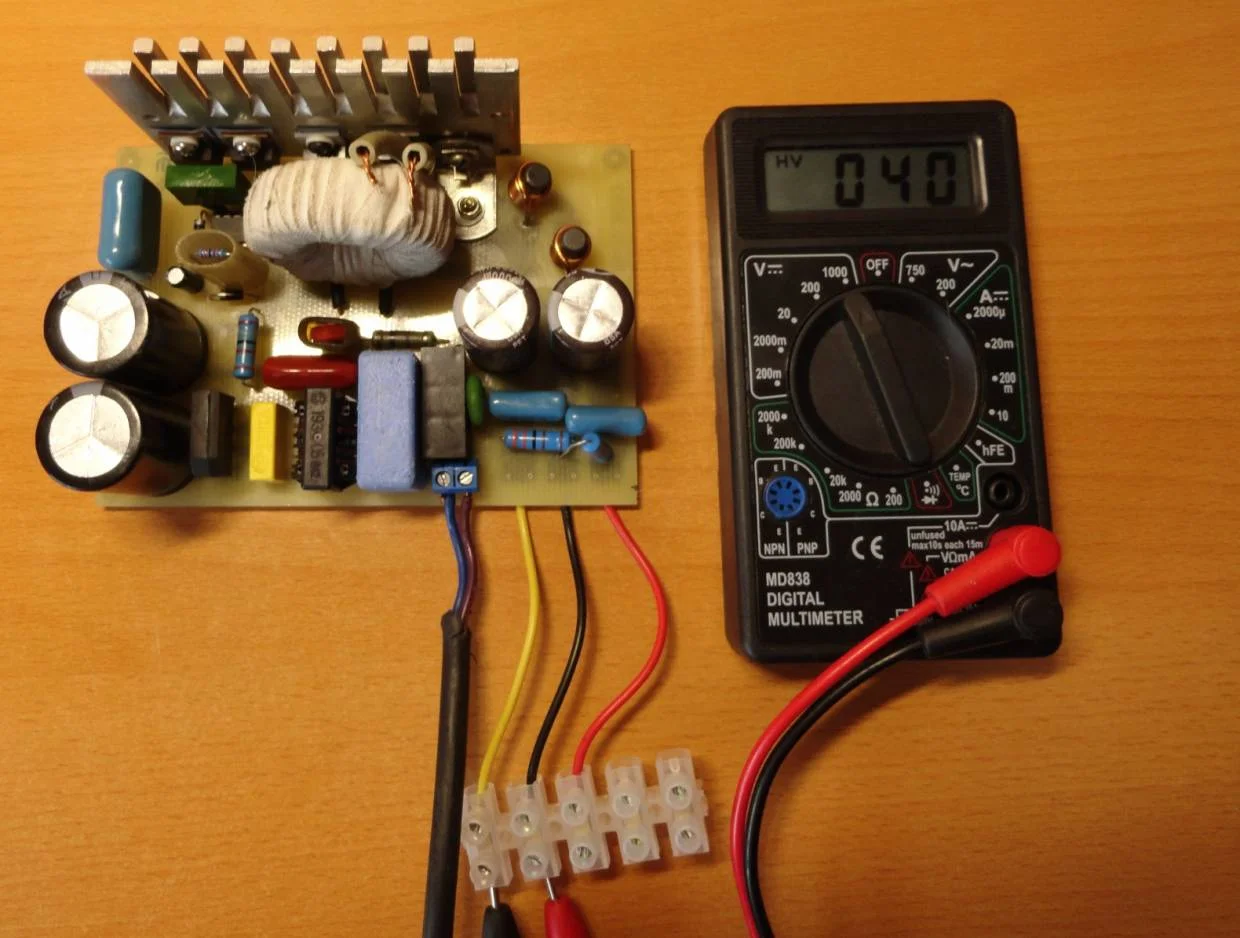

Ну по-позорюсь чуть-чуть.
+-40В 4А в плече.
Кстати радиатор из комповского бп идеально подошел по отверстиям.
