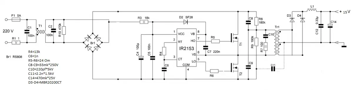

Источник питания на IR2153
  • Автор темы Автор темы Azziop
Неудачно сделано питание микросхемы (R1), лучше сделать как у нас с Сергеем. Емкости С6 и С7 слишком малы для твоей мощности, требуется не менее 200 мкФ.
То есть нужно R1 уменьшить и добавить последовательно диод?
По поводу С6 и С7, стандартные номиналы рассчитаны на 12.5в 2.5А, в сумме на 40мкф. Я же хочу поставить туда 33мкф, в сумме 66мкф.
БП делаю для усилителя TDA2005, 66мкф из расчета должны дать 4,5А, я думаю этого будет достаточно.
Этот резистор у нас подключен до входного диодного моста.
По поводу С6 и С7, стандартные номиналы рассчитаны на 12.5в 2.5А, в сумме на 40мкф. Я же хочу поставить туда 33мкф, в сумме 66мкф. БП делаю для усилителя TDA2005, 66мкф из расчета должны дать 4,5А, я думаю этого будет достаточно.
В данном включении номиналы конденсаторов не складываются, а делятся на 2, так как они соединены последовательно. И расчет ведется не по выходному току, а по выходной мощности, из расчета 1-2мкФ на 1Вт выходной мощности. Для питания одной 2005 (если будет 2 канала, а не мост) то по 33мкФ хватит.

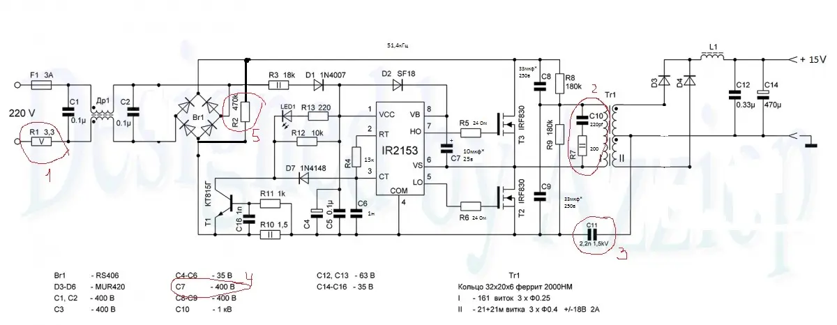

И теперь вопросы, отметил на чертежах:
  1. Нужно ли сопротивление по входу
  2. С10 и R7, для такой слабой схемки надо?
  3. Для чего конденсатор С11?
  4. Так же по моей схеме С7 установленій электролит. в Вашей же керамический. А так же напряжение в электролите меньшего значения. Не будет ли взрыв из за этого?

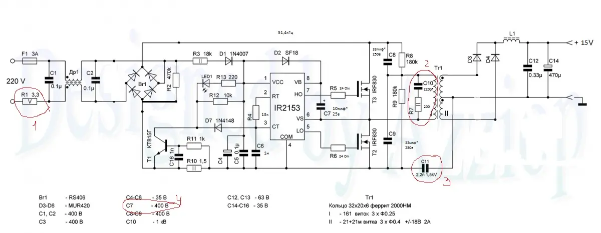

немного не верный чертеж
5. перенес R2 за диодный мост, так как перед от него нету толку

R1 нужен чтоб не сгорел входной диодный мост в момент включения сетевого напряжения.
R2 должен стоять до диодного моста, он разряжает конденсаторы входного фильтра чтоб вилка не била током при вытаскивании её из розетки. Ставить его за диодный мост не надо, там есть R8 и R9.
С10 и R7 в принципе не обязательны.
Действующее напряжение на С7 составляет 12-15 вольт. С этого конденсатора происходить закачка напряжения в затвор верхнего полевика, емкость которого менее 1.5 нФ. Поэтому уводить емкость С7 в микрофарады не имеет смысла. Этот конденсатор работает на высокочастотных импульсах, где у электролитов начинаются проблемы, поэтому лучше поставить пленочный или керамический.
С11 гасит помехи возникающие на трансформаторе. Без него иногда (но не всегда) в усилителе может появляться дополнительный шум.

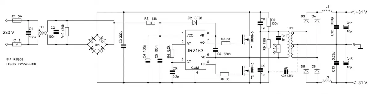

вот конечный вариант предложенной Вами схемой.
вопрос так же по сетевому диодному мосту, подойдет ли такой 2W10 2А 1000вольт, или все таки лучше брать ампер на 5-10 ?
транзисторы будут IRF740
    18.2 KB · Просмотры: 2,222
Так же вопрос, в одних схемах видел где резистор R7 ставят в кОм, в других в Ом. Кому верить?
Какие Омы, если там 310 Вольт, без нагрузки? ... :)
Пойдет на сеть ... :)
Варианты бывают разные. Конкретные значения определяются исходя из особенностей схемы. Килоомные значения обычно свойственны для обратноходовых схем. В полумостовых схемах обычно омы.
Мост берется из расчета чтоб выдержал бросок тока при включении. Если брать слабый мост, то сопротивление R1 следует увеличить до 4.7-10 ом.
