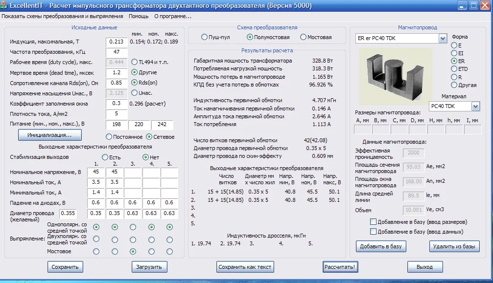

Выложи расчет трансформатора и напиши каким проводом мотал.
Вот:
провод диаметром 0.35 (первичка и вторичка)
    100 KB · Просмотры: 498
Надо R10 ставить где-то 0.39 ом. Для проверки лучше взять десять резисторов 2.7 ом на мощность 5 Вт, по 5 резисторов в плечо. Резисторы спаиваются последовательно и опускаются в банку с водой, иначе сгорят. Проверяется работа ИИП. Если срабатывает защита, R10 уменьшить до 0.33...0.36 ом.
