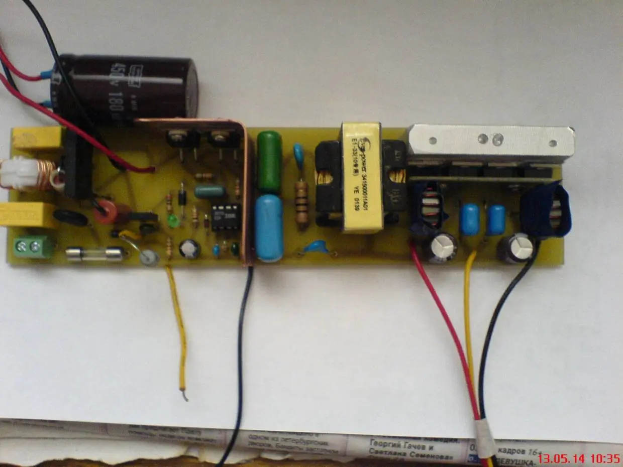

Андрей, напряжение на конденсаторе = 315 влоьт.... Диод,- Д2 sf18, и первое вкл., через лампу 95w.
Можно выпаять КТ815, чтоб исключить влияние защиты.
Прозвони все диоды на КЗ.
Проверь С7 на КЗ.
Если ничего не вылезет, то либо микросхема, либо один из ключей.
Андрей, спасибо за помощь....!
Причина банально микросхема не рабочая.... (только из магазина.....), никому верить нельзя.... Но беда не приходит одна. На выходе напряжение холостой ход,- в "плечах" разное.... в одном 17.5 а в другом- 18.9 вольт (видимо транс-тор ).
Что посоветуете?
Андрей хочу добавить к своему сообщению выше: после 15 минут работы бп на хх напряжение вовсе снизилось до 28 вольт,- в одном плече 13 в. в другом 15в.?????
Андрей, вроде исправил .... на выходе 23 вольт (ХХ) на плечо и держится стабильно ( не "плавает" ). НО СТАЛ ГРЕТЬСЯ СИЛЬНО ТРАНСФОРМАТОР на ХХ. Как быть?
В начальной схеме есть одна неточность, конденсатор С10 должен быть порядка 56-220 пкФ. Номинал в 1 нФ приводит к разогреву не только трансформатора, но и полевых транзисторов.
Параллельно выходным конденсаторам С14 и С15 припаяй резисторы 1 кОм, можно с обратной стороны платы, это снизит напряжение ХХ.

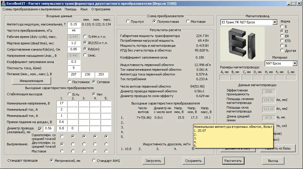

Андрей, конденсатор С10 (1нФ) менял на 220пФ,- греется...... По-поводу выходного напряжения:- выпаял трансформатор, и отмотал по одному витку.Стало +/-36 ( при сетевом напряжении 242 вольт), нормально... Но транс-тор продолжает греться, и довольно прилично (на ХХ). При подключении нагрузки в виде ламп 12в*21ватт(4 шт.,) ключи еле теплые, а вот транс-тор и выходные диоды - нагрелись при 15 минутной работе....
    83.5 KB · Просмотры: 309
    43 KB · Просмотры: 328

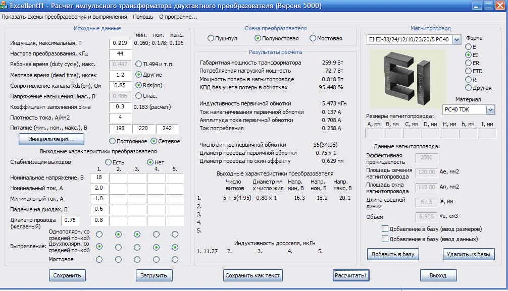

Видимо реальные параметры сердечника не соответствуют заложенным в расчет значениям. Значение максимальной индукции (в расчете слева сверху) с 0.219 уменьши до значения при котором в первичке будет порядка 45-50 витков. Транс соответственно придется перемотать.
Обрати внимание на значение расчетной мощности потерь в магнитопроводе (средняя колонка сверху, у тебя в расчете она 0.818Вт, она как раз и греет транс. Можешь уменьшать значения индукции пока мощность потерь не снизится до 0.25-0.4Вт. Исходи из разумного количества получаемых витков.

Спасибо за внимание! Вот "картинка" новых расчетов с поправками.......
Просьба проверить на ошибки..... частоту убрал до "границы" Если более-менее, то буду перематывать трансформатор.

Частоту не надо было трогать. Уменьшением значения магнитной индукции работать надо.
примерно так

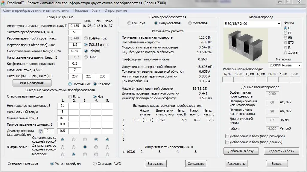

В журнале Радиоаматор №5 2004г. опубликована такая схема. Хочу ее сделать, все ли с ней в порядке? Может какие то дополнения сделать?
Феррит будет E 30/15/7 2400, напряжение и все остальное в фото
