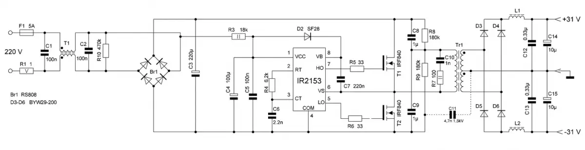

так в схеме в первом посте С10 - 1кВ а С11 - 1,5кВ, вот и думаю - не пробъет ли их, если на 600В поставлю
Если боишься что пробьет, то не кто не запрещает параллелит конденсаторы.

да просто городить не хочется кипу большую, вот и хочу узнать - реально ли там нужно 1,5кВ или нет?
На С10 больше 400В вряд ли будет, так что можно и на 600В поставить. А вот С11, идет уже по требованиям электробезопасности, и там лучше большее напряжение поставить. Хотя, С11 можно вообще не ставить. Его отсутствие может проявляться наличием повышенного шума в усилители, но это происходит далеко не всегда.

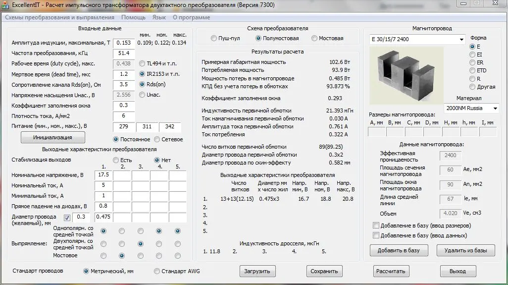

собрал я схему. включение через лампу 220 вольт прошло успешно, лампа блымнула и горела еле еле. после чего убрал ее и подключил нагрузку, лампа 24в 25ватт, с нагрузкой трансформатор цыкает. померял напряжение на 1-4 ножке и оно было 9 вольт, что очень мало, это при сопротивлении 18кОм по питанию.
при подборе другого номинала выяснилось что при 12кОм -11в, а при 10кОм -13в. но как бы ниже опускаться я думаю не стоит? да и страшно как то. ключи пока без радиатора, и греются примерно до 40 градусов, а вот диодный мост MBR10200 на выходе греется прилично до 60-70градусов тоже без радиатора.

Резистор оставь 10к и радиаторы на ключи и диоды через изоляторы.

ок, только не пойму почему такая просадка по напряжению. читал много тем по 2153, и такая проблема была очень редкая. ключи поставил ssp4n70. с3 стоит на 100мкф, что бы получить на выходе максимум 60-70ватт.
и да, резистор греется до 80градусов, а то может и больше, не стал его мучать и выключил. не сгорит ли он?
может оно падает из-за с4 или с5? как можно измерить внутреннее сопротивление этих конденсаторов, в наличии китайский мультиметр 830б и 868. или методом тыка уменьшить их?
Токопотребление ИРки зависит сильно от частоты её работы и емкости затворов ключей. У ssp4n70 емкость затвора 1457pF, это много, у IRF840 емкость затвора 1225pF. Для 60-70Вт вполне хватит IRF830 с емкостью затвора 600pF. Ну а чем выше токопотребление, тем меньшего сопротивления резистор, иначе просадка напряжения. У меня стоят IRF830В, я их как-то тестировал пол часа под нагрузкой 180Вт, отыграли спокойно.

Сгореть не должен. Но если есть сомнения, поставь два последовательно по 4.7...5.1к.

точнее лучше наверное будет взять 2 по 20к 2х ватных и параллельно. частота 51кГц.
взял 4n70 как самые дешевые полевики, теперь буду знать по поводу емкости затвора. у продавца просто не очень большой выбор, либо эти либо 740, то зачем мощные 740 в такую слабенькую схему. можно конечно ради эксперимента попробовать заменить 4n70 на 740. но вряд ли это что то изменит.
