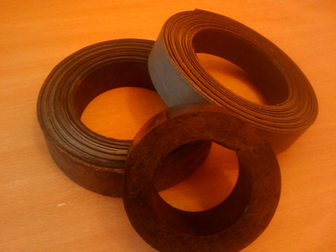

Здравствуйте. Озадачен изготовлением БП для усилителя на базе LM3886. Помогите советом. Требуемые параметры: от 2 * 17Вт 3А до 2 * 20Вт 5А смотря что можно выжать (если это вообще реально) с моих железяк. И так, имеются с советских стабилизаторов кольца:
1) D=127; d=77; h=32
2) D=127; d=77; h=26
3) D=82; d=52; h=30
Первых два сняты с СН-200А Минлегпищемаш. Третий неизвестный, но судя по виду - горел. Видны капельки лака или другой изоляции.
Фото прилагаются
    46.6 KB · Просмотры: 605
У первого бублика мощность ~100, у второго ~70, у третьего ~30.

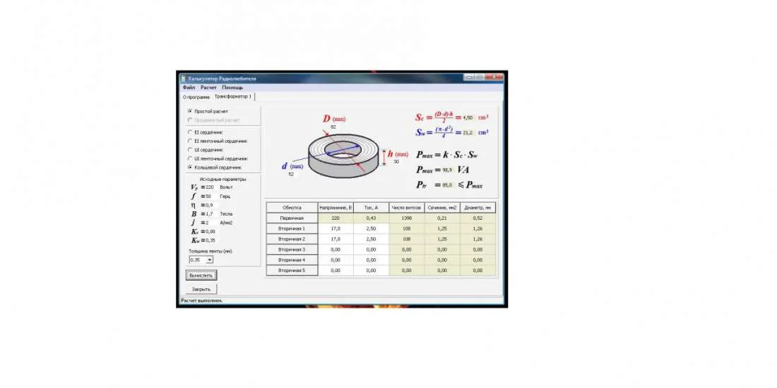

Вот и считай сколько сможешь снять, чтобы твои U*I не превысили Ргаб твоих колец.
что я неправильно делаю?
    21.7 KB · Просмотры: 334
