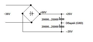

а сколько нужно Вт. я полный ноль в маркировках, подскажите, как подобрать ?
С перемоткой поспешил.
Среднюю точку можно сделать вот так:
Так делают в крайнем случае, когда нет трансформатора с двумя обмотками.
С таким напряжением потянет обе микросхемы.
Начинается пляска от размера трансформаторного железа, это
железо на 100Вт, а надо 200-250Вт. Лучше всего подходят трансы
от старых ламповых телевизоров, которые в чулане у Дедушек и
Бабушек, марки ТС-250, можно и ТС-180 ... :)
9998.jpg - рисунок выше ...
Какая средняя точка при таких мощностях ? ... :)
Я писал с оговоркой - когда нет двух обмоток. Для небольших мощностей, в общем.
Эта схема неприменима из-за неравномерности напряжения на плечах. То есть при измерении средняя точка будет, а при реальной работе напряжение на плечах может отличаться в разы.
