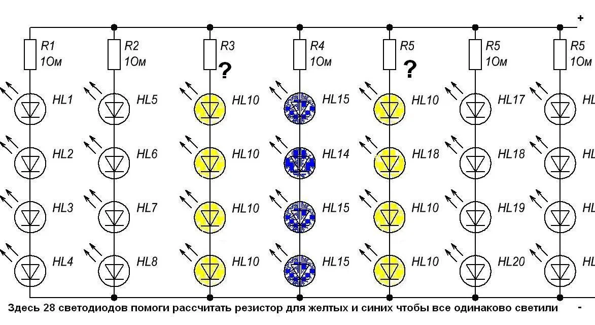

Кто скажет я правильно схему для светодиодов сделал???

Проверьте кто-нить правильную я печатную плату сделал для диодов??
Можешь мне нарисовать пожалуйста, у меня не получается уже 2 часа рисую....
и можно ли вообще резистор не ставить на 3V 4 штуки в машину??? можно без резистора обойтись?

Исправил тебе печатную плату. Посмотреть вложение светики.zip
Если так и не надумаешь ставить резисторы - просто впаяй перемычки вместо них.

По этой схеме(светики ниже) без резисторов,
Получается что синие горят белые тоже, а желтые не горят, ни с одной стороны ни с другой в чем причина????

Замерьте напряжение на каждом желтом светодиоде. Имейте в виду что падение напряжения на желтых диодах гораздо меньше чем на светодиодах другого цвета свечения и , соответственно, гасящее сопротивление должно быть большего номинала. Удачи.
Нашлась причина банально, у одной полосы контакт отходил, а у 2-ой 1 неправильно припял) счас все работает, свет непревычно приятный для глаза) НЕ мертвый, плавно похож на домашний желтый

Я вообще резисторы не ставил, светодиоды месяцев 6 прослужат??
А что будет если на заведенной машине их использовать от 14V
на заглушенной 12.6V
Этого никто не может сказать. А вот если в разрыв общего плюса включите хотя бы 10 ом 0,5 вт то 50 000 часов гарантированно. Удачи.
