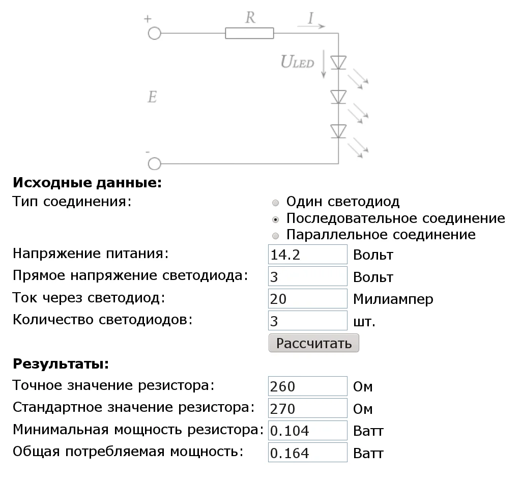

какой резюк нужен для 3 штук последовательно 3В ??
Это, как я понимаю, в авто.
Расчёт резистора для светодиода
270 Ом 0,125 Вт

ты на скока резюк поставил?
на 270 ом?
светодиодов в цепочке 3 или 4?
если четыре и резистор на 270 конечно светить не будет.
