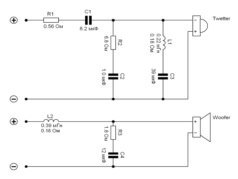

ето тембрблоки, а мне фильтр низких частот нужно для сабвуфера

вот тебе схема RC фильтра я такой делал офигенный он всё нч пропускает а вч нет:tehnari_ru_288:
    28.6 KB · Просмотры: 21,044
ето две разные схемы, или одна??
и что она покключаэтся к выходу с усилителя??
и с чего можна взять катушки индуктывности?))
схема для саба нижняя, та что више это вч фильтр, он подключается на выходе усилка, катушку можно купить в магазе, и даже можно готовый фильтр взять уже под расчитанный динамик
а самому намотать катушку не льзя как то??
просто уже собраная схема готовая...
можно почему бы нет надо в нете покопаться поискать
помогите мне , ато я что то не могу ниче найти:tehnari_ru_121:
а от старых патифонов может катушка подойти??
незнаю невидел можно с калонок вытащить или купить
калонок нету, а в патифонах просто по несколько витков намотано на пласмасовом основании.......
а катушка серьезную роль играет??
ну вобщето да от неё зависит частота среза
понял....сейчас буду что то думать, искать.. спасибо вам))
а каких размеров ета катушка бывает????
