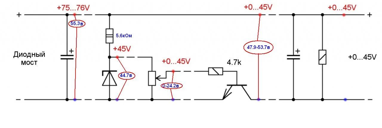

Влад собери по новой схеме ...Юра, я тут надыбал кт819ГМ, если его сейчас подключить, его пробъёт? У него вроде база побольше выдерживает?
Сейчас искрят на новой схеме? Надо увеличить переменник до 10-15 кОм, а резисторЧто заметил, при перых экспериментах, русские переменники загораются и горят, а иностранные просто искрят
Нет пока не меняй ...Переменник или обычный? И кстати Юр у меня ведь перед стабилитроном резистор на 5.6кОм стоит вместо 2.7кОм, мало - скорее всего из-за этого, менять?
