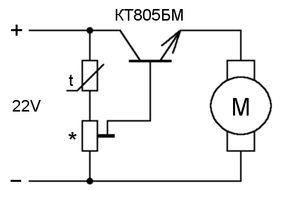

Проверил, сначала подключил кулер не крутился, маленько повернул резюк кулер врубился на полную, маленько покрутил резистор, после чего тот задымился а термистор сильно нагрелся:D Резистор сгорел:D Термистор слава богу жив. Может быть потому что надо было потенциометр а не переменный резистор, но всё равно он же будет греться а это плохо:D
Влад, какой у тебя термистор, замерь сколько кОм и слегка пригрей паяльником и
тоже замерь, только не касайся паяльника, над ним подержи близко ? ... :)
Хм, что то я сам не подумал померить:D Сопротивление примерно 18ком при комнатной температуре, при лёгком нагреве резко падает. Хотя на термисторе было написано 10ком, может это после неудачного эксперимента:D Юра а что если его подключить к управляющему выводу кренки вкупе с ещё каким нибудь резистором?
Влад, у тебя у тебя есть еще один КТ805АМ, БМ ? ... :)
Есть БМ, а он разве подойдёт? Я думал полевик надо. Пробовал подключить термистор через килоомный переменник к мультиметру, на выходе так же 20в, на входе 21, видимо резистор надо больше.
Не надо ничего, нужен подстроечник 24 кОм, есть такой ?... :)
Ближайшие на 22 и 47кОм, ближе нет. Я пробовал через 180кОм подключать, 18в и не регулируется нагревом.
Значит 22 кОм ... Что у тебя за 22В откуда они ? ... :)
22в со второй обмотки трансформатора после диодной сборки и конденсатора. Потом они идут на крен после которого выход 1.2-20в им сейчас управляется кулер.
Понятно, значит мост и электролит уже есть ? ... :)
Да всё есть:D
Все нормально, значит сейчас нарисую ... :)
Жду тогда:D
Влад, вот так, сначала выставляешь подстроечник, чтобы вращался
на малых оборотах при комнатной пентературе. Когда настроишь холостой
ход, надо будет замерять подстроичник в обе стороны ? ...
Смотри не перепутай ножки транзистора - Кутузов ... :D
Подстроечник при повороде почти до конца в сторону земли самовозгорается но кулер вращается слабее, но даже если подстроечник выкрутить до конца кулер не останавливается.
Возьми более мощный подстроечник - этот просто не выдерживает идущего через него тока..
Влад это кирдык транзистор или опять перепутал выводы, быть не может ? ... :)
Не, транзистра целая:D Звонится как надо, вернее не звонится:D Проволочники у меня только на 330ом, 470ом и 47ом, других нет:D
