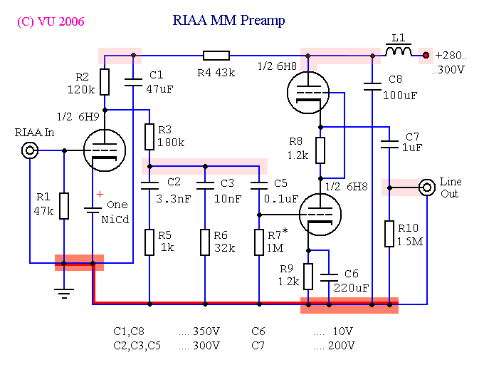

Картридж Shure V15 Type III с родной иглой, Звук изумительный. Фонокорректор собран по вот Этой схеме.

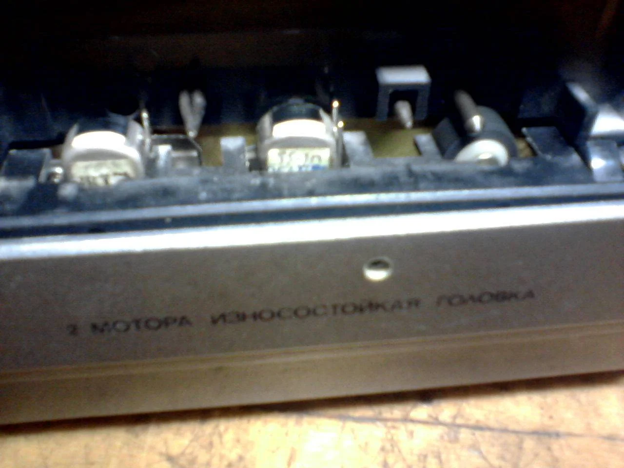

Магнитофон так выглядит:
    75.3 KB · Просмотры: 894
Классный мафон, и вертак хорош. мне такой предлагали, но как обзавёлся технарём, отказался. А корректоры каменные..... что то у меня с ними не срослось, не нравятся они мне...... не знаю почему. звучат они как то не так, как ламповые. поэтому и собирал ламповый. Настраивал запись, выставлял 0дб на частоте 1кГц, с такой настройкой, пишет совсем тихо, и шума очень много. а вот если выкрутить на полную R43, 47, то пишет слышимо, но опять же очень далеко до идеала, а первый канал так вообще походу не пишет.
