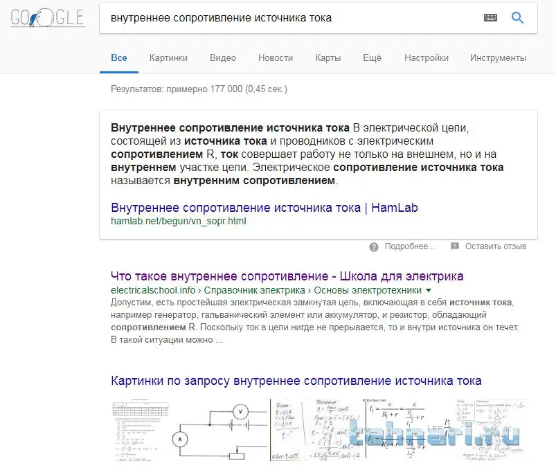

Да я это помню, чем меньше внутренне сопротивление тем лучше... т.е. любой источник питания мы рассматриваем как обычное сопротивление так да? Некий багаж знаний есть проблема увязать это всё в кучу...
Любой источник питания имеет внутренне сопротивление.
Учите матчасть.
В поисковике набираете

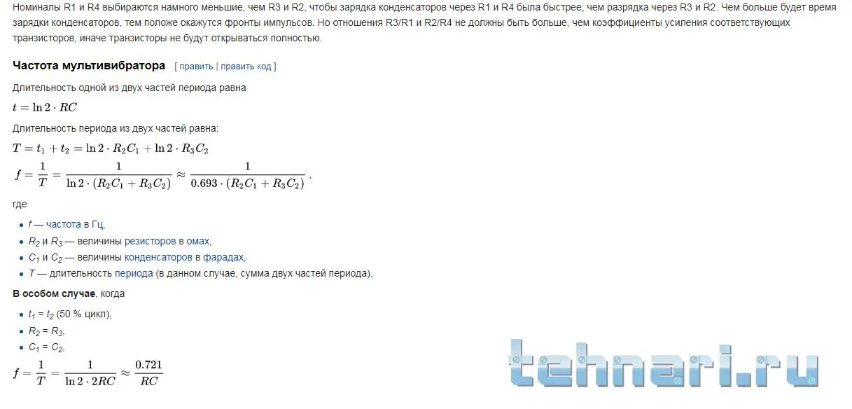

У меня вопрос, с какой частотой будет работать мультивибратор?
Не перестаю удивляться. :fase:
Это специально задаются такие тупые вопросы :cranky: или как ??? :why:
Уже было сказано
Учите матчасть.
:ctivo:
Уже давно всё разжёвано. В той же викепедии
    40.5 KB · Просмотры: 72

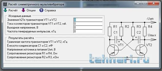

P.s. Только практическое применение теории дает полное понимание процессов, протекающих в схеме. Хотите до конца разобраться в вопросе - делайте расчет.
P.p.s. В качестве проверки расчетов можно воспользоваться прогой, предложенной Светланой, или симулятором.

Программа расчитывает номиналы деталей а мне наоборот частота нужна...
думал одно а тут подругому вот и вникаю теперь...
