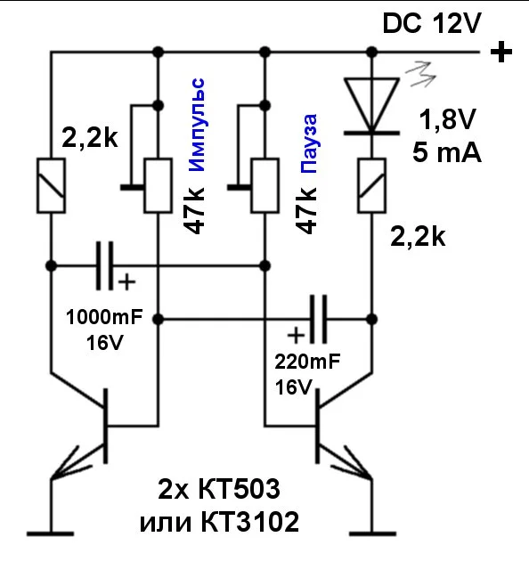

А можно сделать чтобы один светодиод горел 1 секунду, а пауза между этими секундными вспышками была 3 секунды?
Тут нужен обыкновенный мультивибратор ...
Какое напряжение питания ?...
Какой светодиод ?...
Можно! Это называется несиметричный мультивибратор. Оставляешь светодиоды только в одном плече, а в другом увеличиваешь емкость.
Щас нарисую ... :)
Вот ... :)
Фигасе! Конденсатор 220 мкф и 1000 мкф! А с 10 мкф не заработает? :tehnari_ru_942:

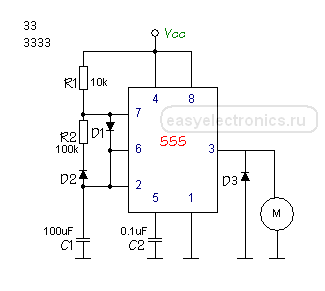

Кондеры великоваты. С 555 можно проще намного сделать.
В статье все описано. Вместо моторчика ставь светодиод.
Калькулятор для расчета Посмотреть вложение C_timer-555.rar
На будущее, если не будет калькулятора, то схема рассчитывается элементарно — выход таймера перекидывается с нуля на единицу в зависимости от заряда конденсатора С1. Заряжается С1 по цепи Vcc — R1 — D1 — C1 — GND, а после того как полностью зарядится, то напряжение на конденсаторе возрастет, это засечет вход 6 (THRESHOLD) и перекинет триггер, открыв внутренний ключ и посадив вывод 7 (DISCHARGE) на землю. И кондер будет разряжаться по цепочке C1 — D2 — R2 — 7 — GND
Таким образом, у нас заряд идет через R1, а разряд через R2. Постоянная времени конденсатора T = RC так что, выбрав сопротивления соответствующим образом (для данного случая сопротивление заряда должно быть в 10 раз меньше сопротивления разряда, чтобы получить ПВ=10%), а выбрав емкость получаем время.
T1=10*103Ом * 100*10-6Ф = 1сек.
T2=100*103Ом * 100*10-6Ф = 10сек.
Ч.Т.Д.

Спасибо. Прочитал статью. На выходных поеду за микросхемой. Только я не понял для чего там D3 нужен? :)
Здесь нагрузка индуктивная, это защита микросхемы от импульса обратного
тока. Если вместо двигателя светодиод, то D3 не нужен, но зато нужен
буферный резистор для светодиода ... :)
R=U/I, а какое напряжение будет на выходе микросхемы?
ПС: микросхему купил.
Я чёй то, как то не задавался этим вопросом. Я думаю при напряжении питания 12В, где то 9-10В. Поставь буферный резистор на светодиод 1.8-2 кОм ... :)
Я нашёл
Выходное напряжение равно Vпит-1,7В :)
В статье написано:
ПВ это постоянная времени = 10% ?
Объясните что это за набор цифр? В статье нет нормальной формулы и я не могу разобраться куда чего подставлять чтобы получить светодиод горящий 1 секунду с паузами 3 сек.
Там все нормально с формулами, просто криво скопипастилось.
Антон напиши нормальные формулы и в каких единицах, а то и правда не совсем
понятно ? ... :)
