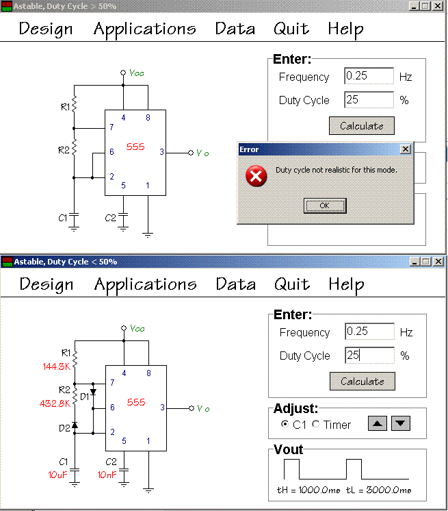

Блин, какие симуляторы это " Электроника для начинающих", я тут в 2 строчках разобраться не могу!
Кому не сложно дайте понятные формулы для расчёта :tehnari_ru_837:
Используйте калькулятор (в папке ss555).
Открываете вкладку Design, там выбираете вариант со скважностью меньше 50% и вперед (задать нужно частоту, скважность и можно варьировать емкость конденсатора)
Как узнать какая мне нужна скважность?
И частоту наверно надо 1 Гц выставить?
Скважность - это отношение периода импульсов к их длительности.
1 Гц, это значит что у тебя будет мигать 1 раз в сек.
Весь процесс у тебя длится 4 сек. (0.25 Гц). Из них импульс 1сек., пауза 3 сек.
Получается период импульсов у меня = 1 секунду (горение светод.), а длительность = 4 (3 cекунды паузы + 1 cекунда горения светод.)?
S = 1/4 = 0,25 ?
Ой, отправил своё сообщение и только тогда увидел сообщение George Smith :)
Спасибо вам ребята, за помощь! :)
ПС: а если бы мне нужно было чтобы светодиод мигал 5 раз в секунду - это значит 5 Гц?
Да. Частота 0.25 Гц и скважность 25%
А какой выбирать то?
Duty cycle > 50%
Duty cycle < 50%
Я прочитал что Duty cycle это величина обратная скважности, значит надо выбрать
Duty cycle > 50% ??? (Ну просто я сомневаюсь).
Duty cycle > 50% - выскочило какое-то окно.
Duty cycle < 50% - что-то посчитал :tehnari_ru_117:

Я тоже посмотрел, такое ощущение, что они считают, что импульс должен
быть больше или равен паузе, меньше никак, а у нас 1:3 ... :)
Во второй картинке правильно.
А да точно, на второй правильно ... :)
