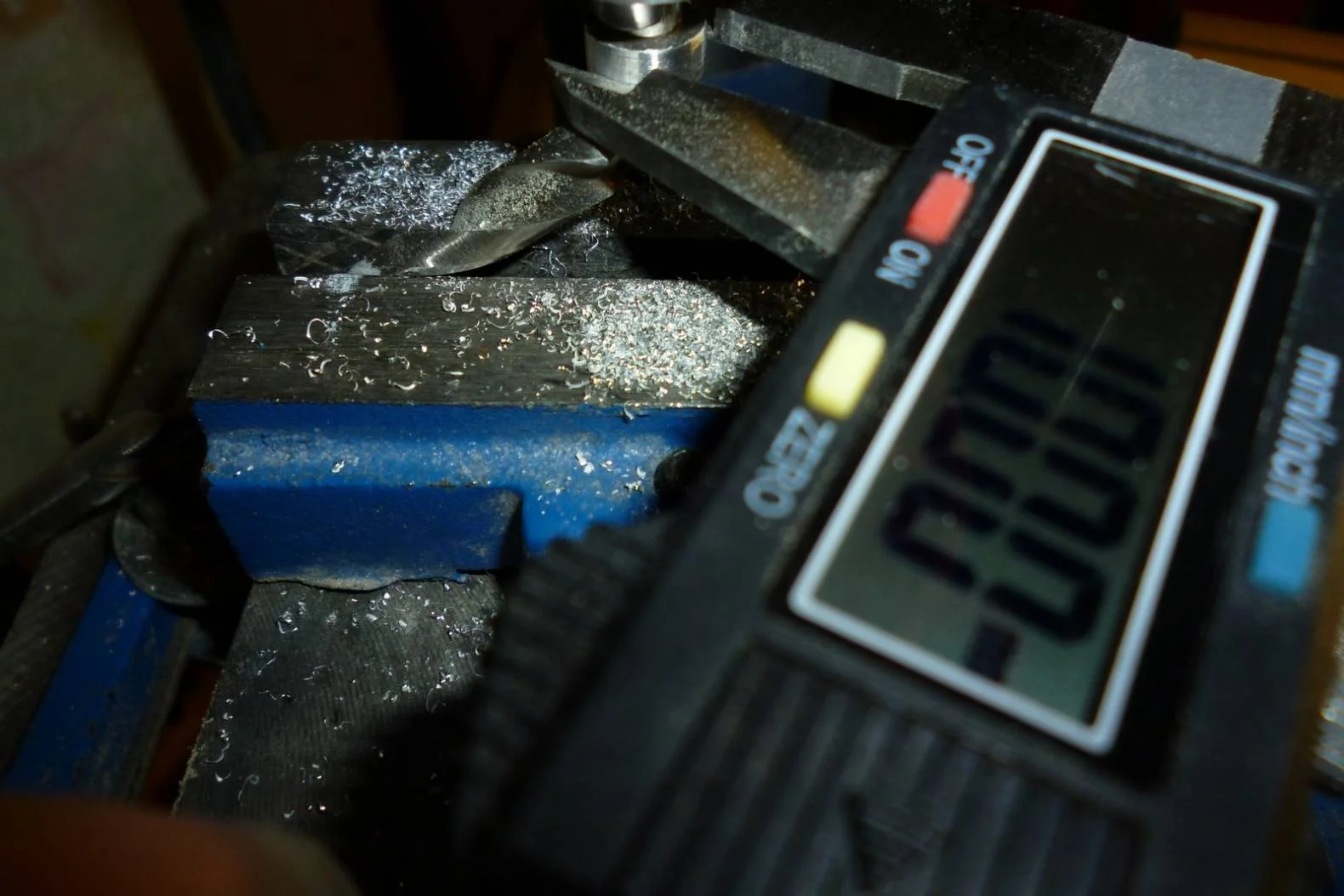

Решил отвлечься от работ с деревом и потокарить немного :))
Сделал две втулочки, через них будут проходить провода на аноды выходных ламп.
****Да простят меня токаря, видя, как я токарю на сверлильном станке.... гм... сверлом!****

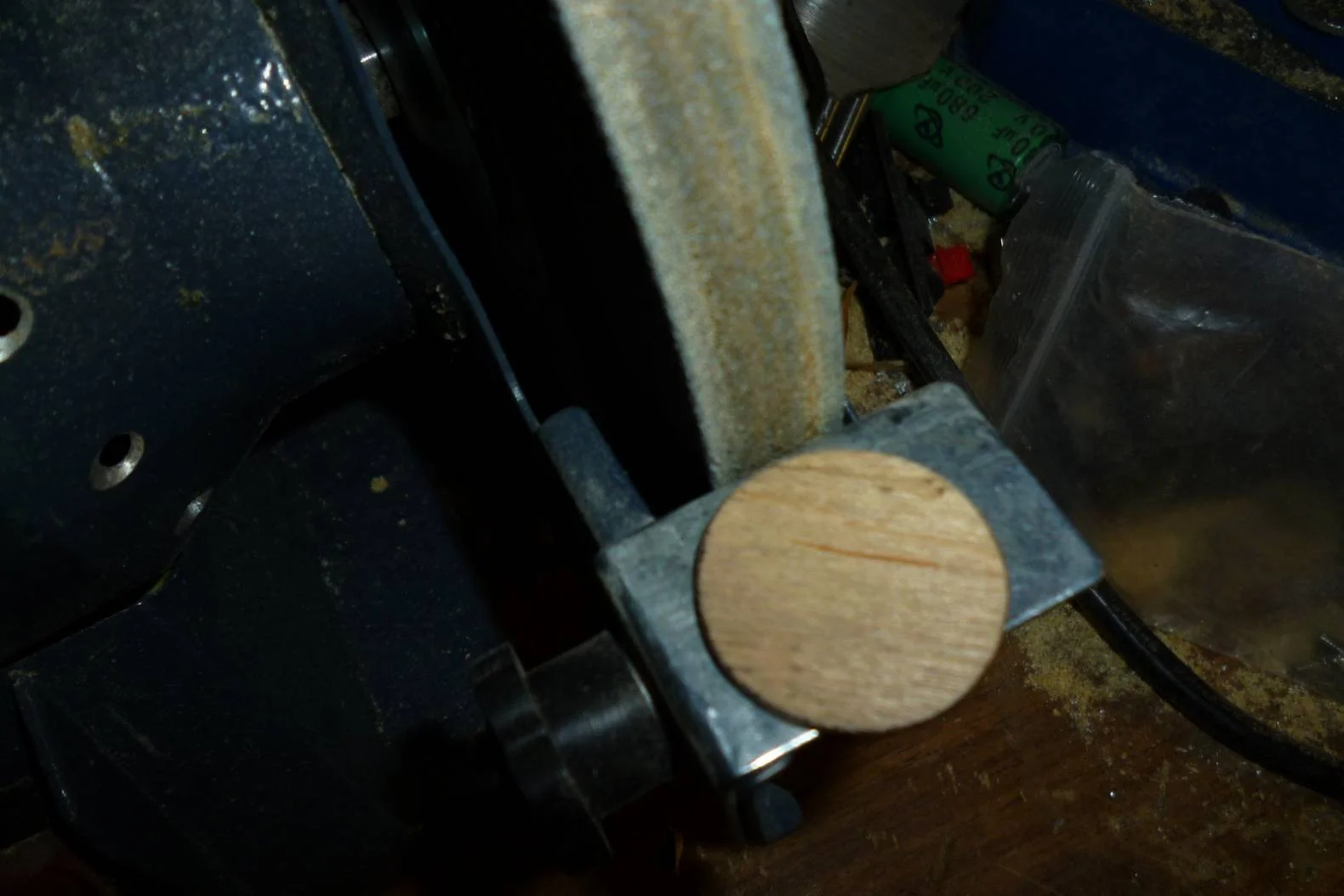

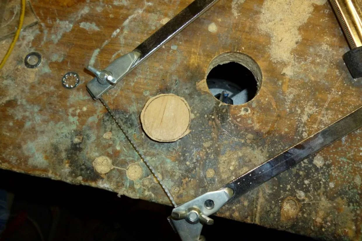

А я долго ломал голову на ручкой громкости... И тут на глаза попалась ручка от приёмника VEF. Что тут скажешь, брутальная :)
Нужно было её как то вписать в дизайн...
Что же, поехали
Ручка то получилась прикольная, я бы даже сказал красивая, но она всё равно сама по себе...
Чего-то не хватает. Может черную часть под медь покрасить?
Лак подсох немного. В общем, взял обычную краску из баллончика аля "медь", напшикал в крышку, взял жесткую художественную кисть и прошелся ей по ручке. Сверху лак.

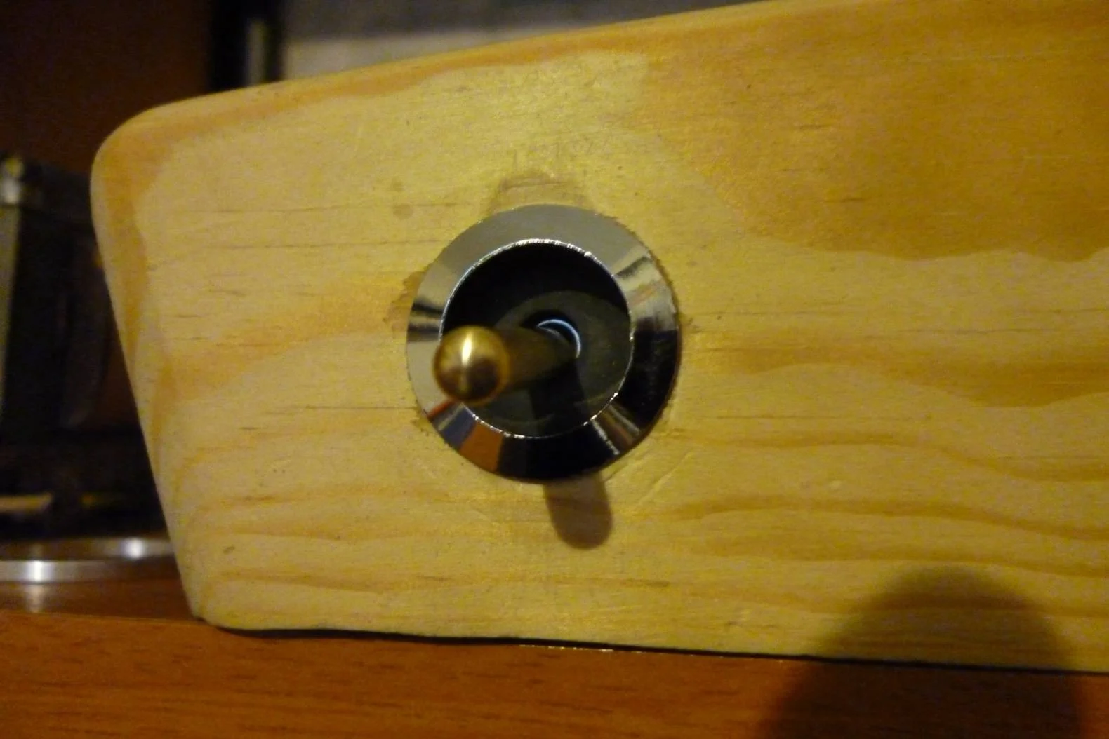

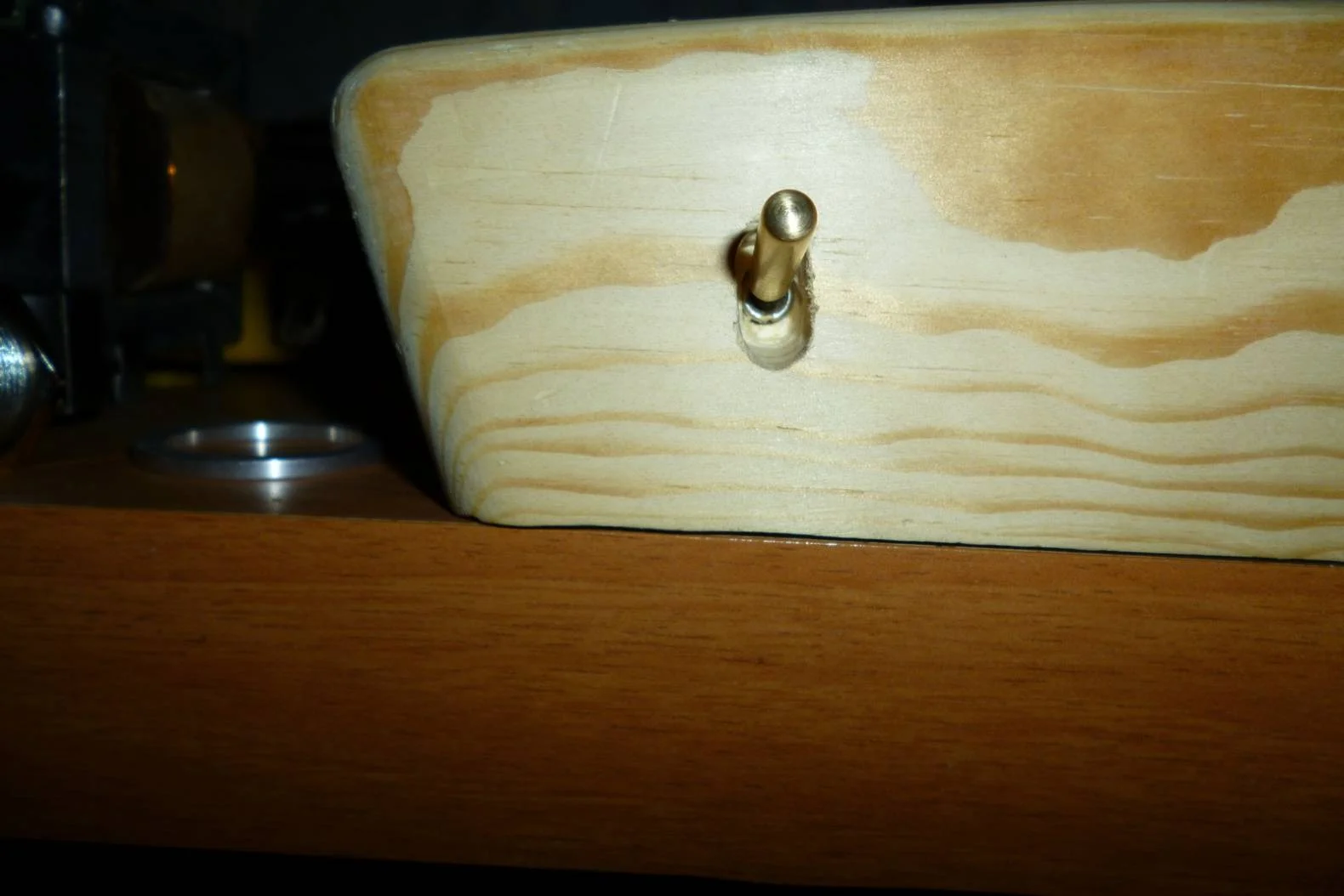

Какой-то день сегодня... за что бы не взяляся, ничего не получается.
Вот так закосячил переднюю панель.
А вот если бы еще пять минуток подумал - то ничего бы такого не случилось.
Долго мучился, думал что делать. Перепробовал кучу всяких накладок делать - ничего не подходило.
В итоге взял корпус от антивандальной кнопки и запресовал в подготовленное отверстие (ну как запресовал... - шандарахнул молотком с психу). Внутрь вклеил резиновую втулку и вставил туда выключатель с самодельным рычажком.
С психу конечно покоцал немного вокруг металлического кольца.... но, думаю, получится исправить.
