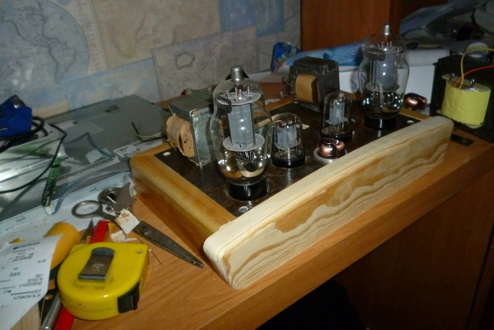

Не дают покоя панельки для ламп. Ничуть не навязываю, но ..
Панельки должны быть видны, утерян очень характерный элемент лампового дизайна..
Панельки крепятся к шасси и у многих конструкций шасси служит верхней крышкой, от туда эта мода и пошла.
Я лишь сделал, на мой взгляд, чуть лаконичнее :) Ну эт тоже мое мнение ;)

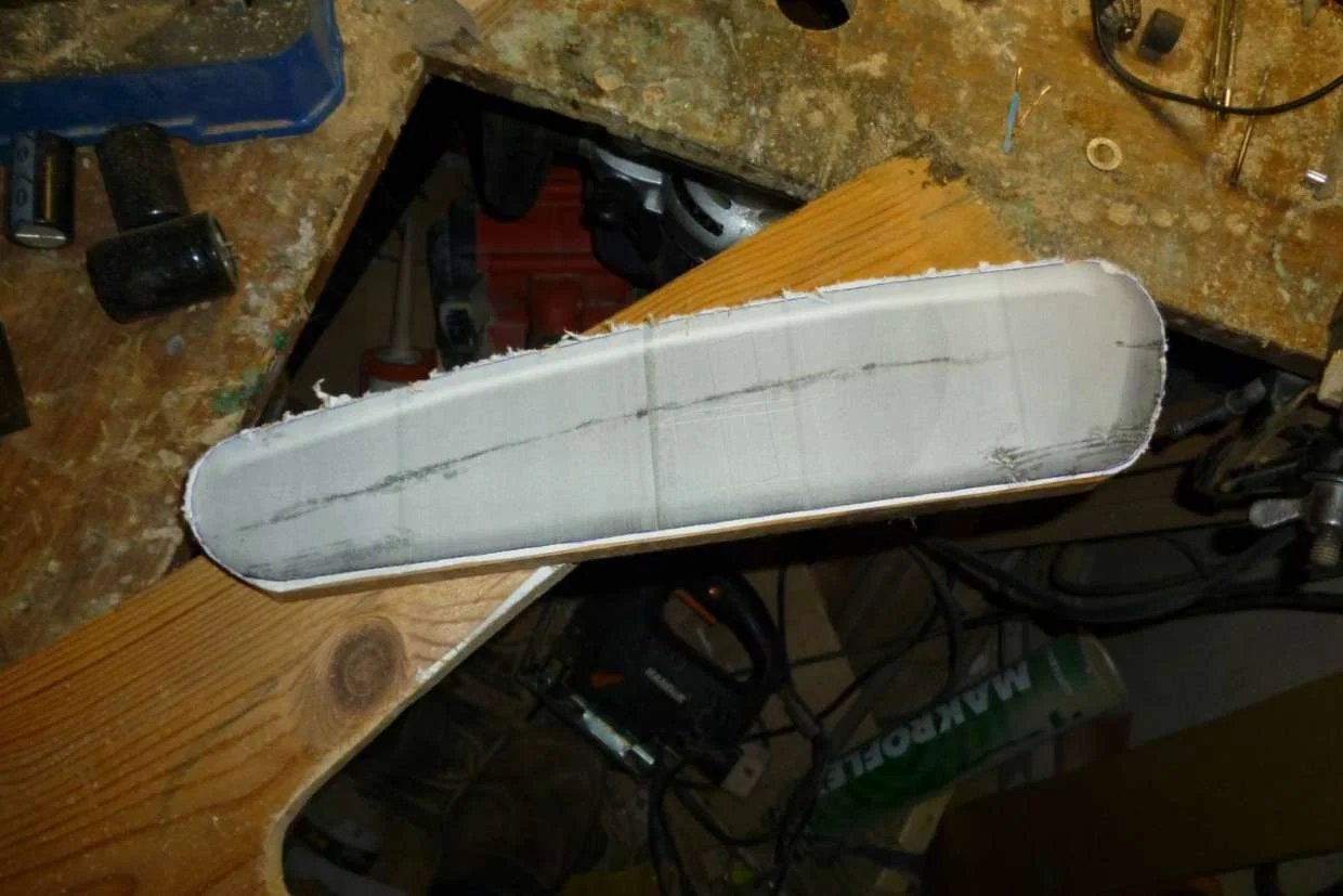

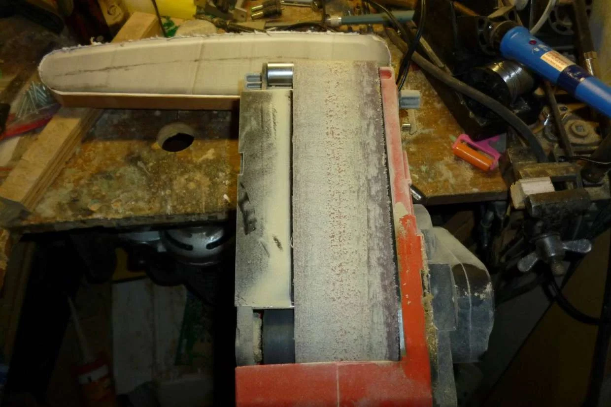

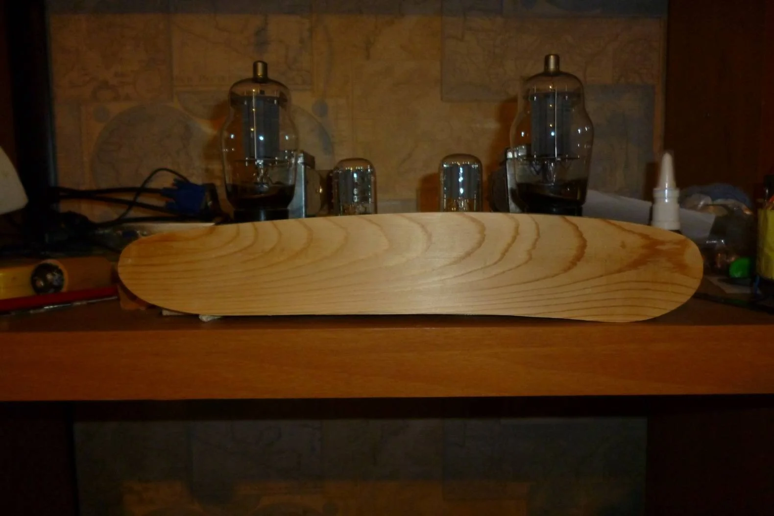

Вот как то так....
Будет в точности как на фото.
Или переделать?

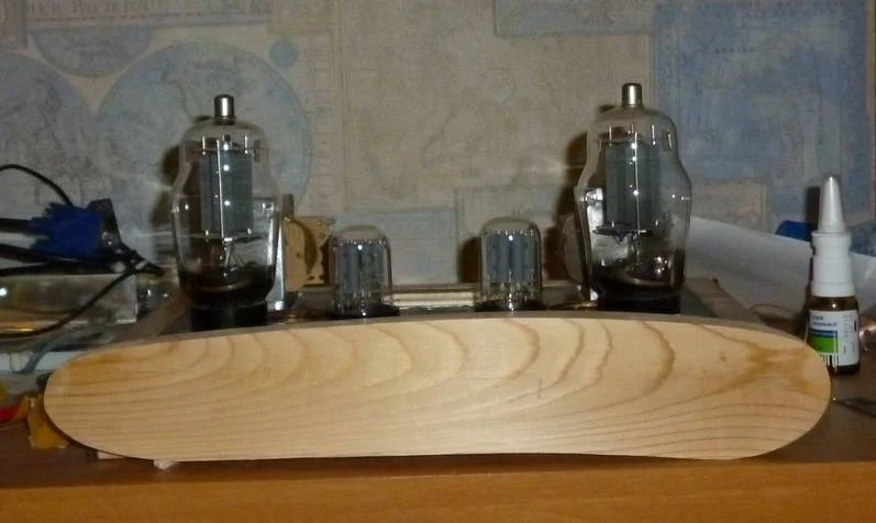

Просто что-то не то, но не пойму что именно...
Нууууу как то асимметрично на мой взгляд.
Это специально.

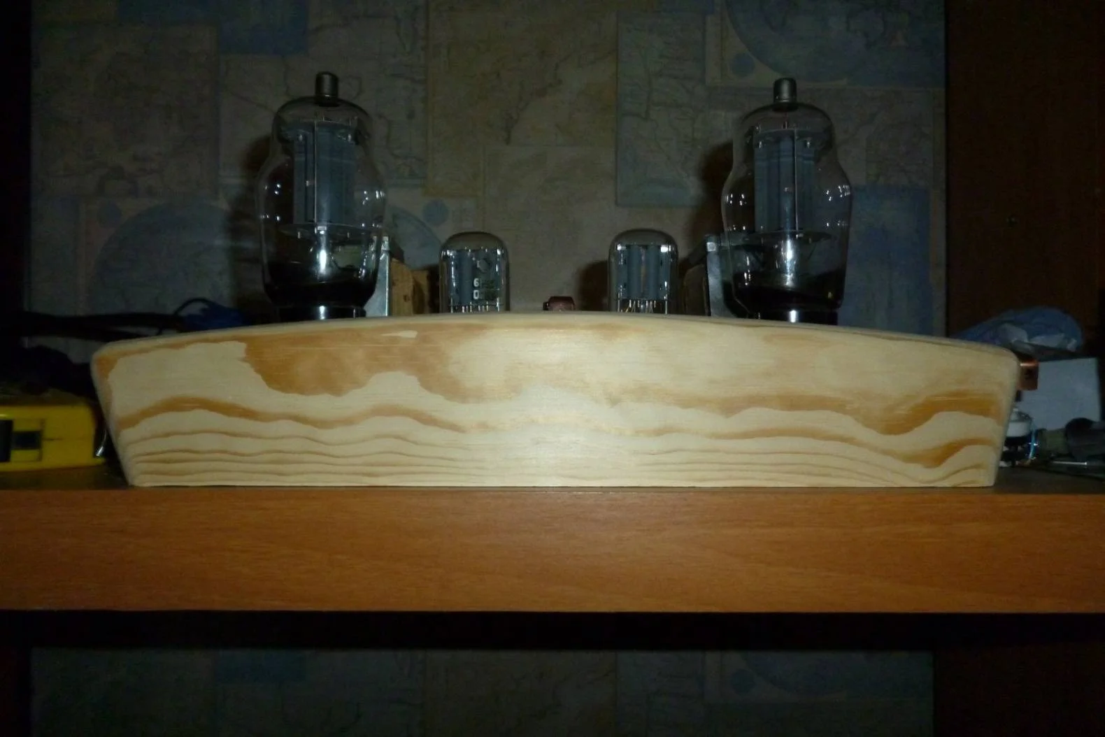

Вот заготовка была идеально той формы, что я хотел. Но она оказалась через чур громоздкой. Сделать такую же но меньшнго размера не позволяют габариты шасси. :( углы боковинок тогда торчат...
Мне понравилось, только тогда боковинки мне кажется нужно вровень с панелью. ЧТобы тоже были закругленной формы
