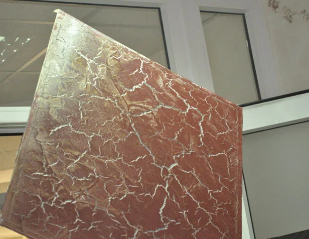

Шпатлевкой было бы лучше,типо этого:
    98.6 KB · Просмотры: 96
Это скорее кракелюр, наносишь обычную краску нужного цвета и сверху слой краски для кракелюра. Но к чему она на крыльях? Битые ракушки с песком я клеил для фактуры потом планировал или покрасить или покрыть лаком в один цвет с деревом.

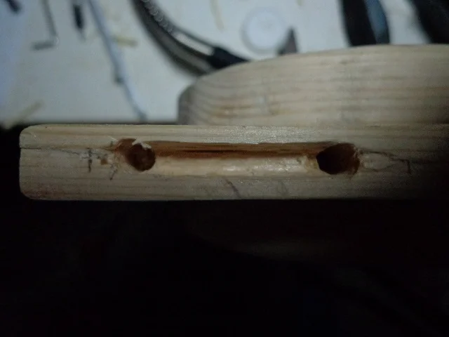

Проводка.
Проводку необходимо сделать потайную, поэтому приходится мудрить.
Просверлил нужные отверстия.

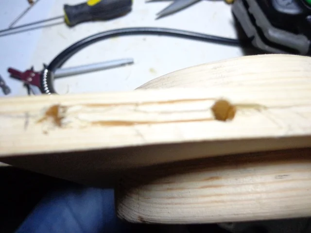

Сделал два продольных пропила, гравером с диском по дереву.
Далее удаляю стамеской, а точнее узкой заточенной отверткой.
Остается зачистить и проделать то же самое на второй заготовке.
Полировка.
Вот результат более чем двухчасовой полировки.
Продолжение проводки.
Готов и паз во второй заготовке.

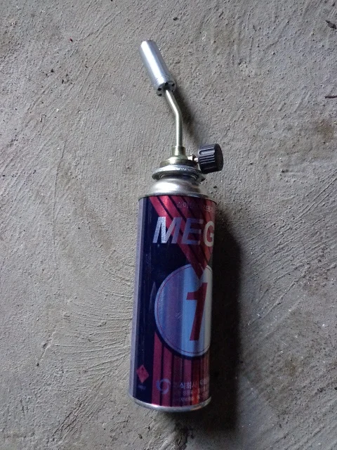

Купил я самую простую горелку и баллон.
    93.4 KB · Просмотры: 190
Зря купил очень опасная штука,все время где то пропускает газ,была такая сейчас не пользуюсь.
Я ей особо пользоваться не собираюсь, мне спаять две детали и согнуть одну трубку. Пока что я ей больше применения не вижу.
