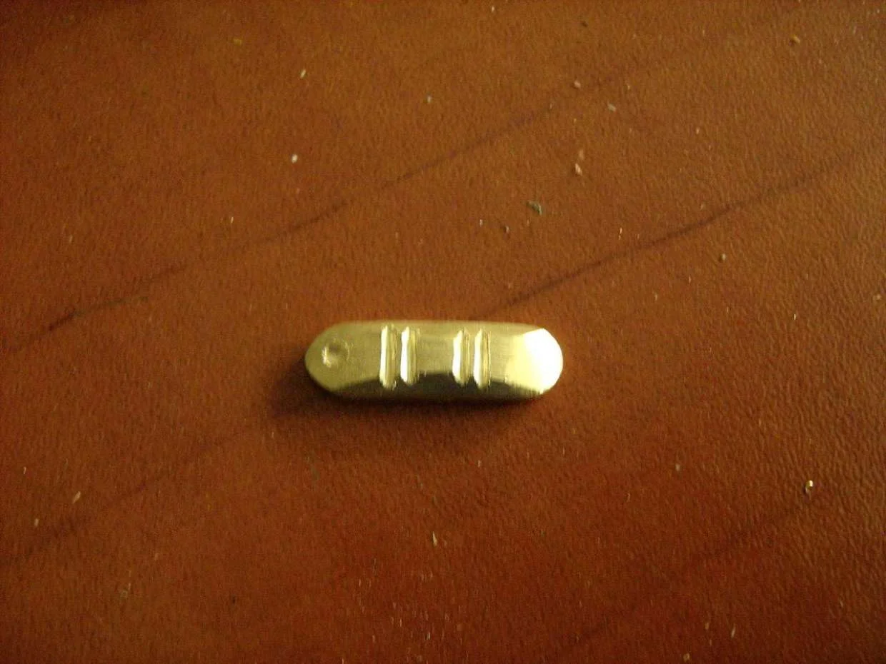

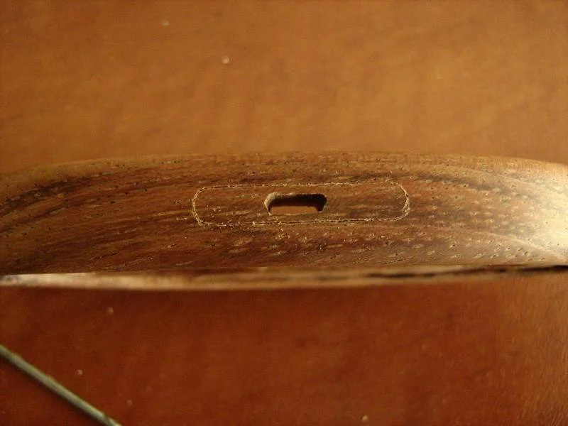

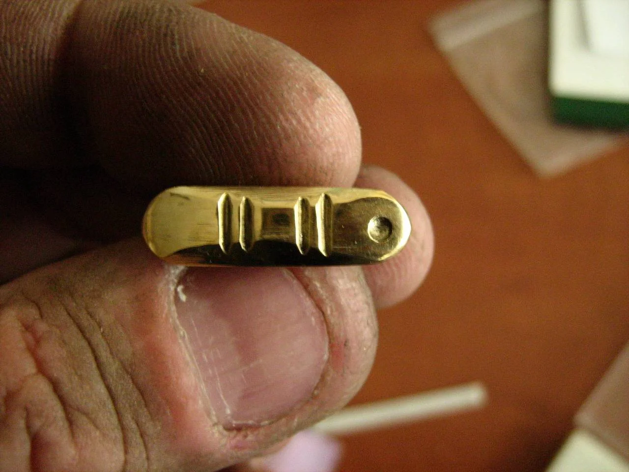

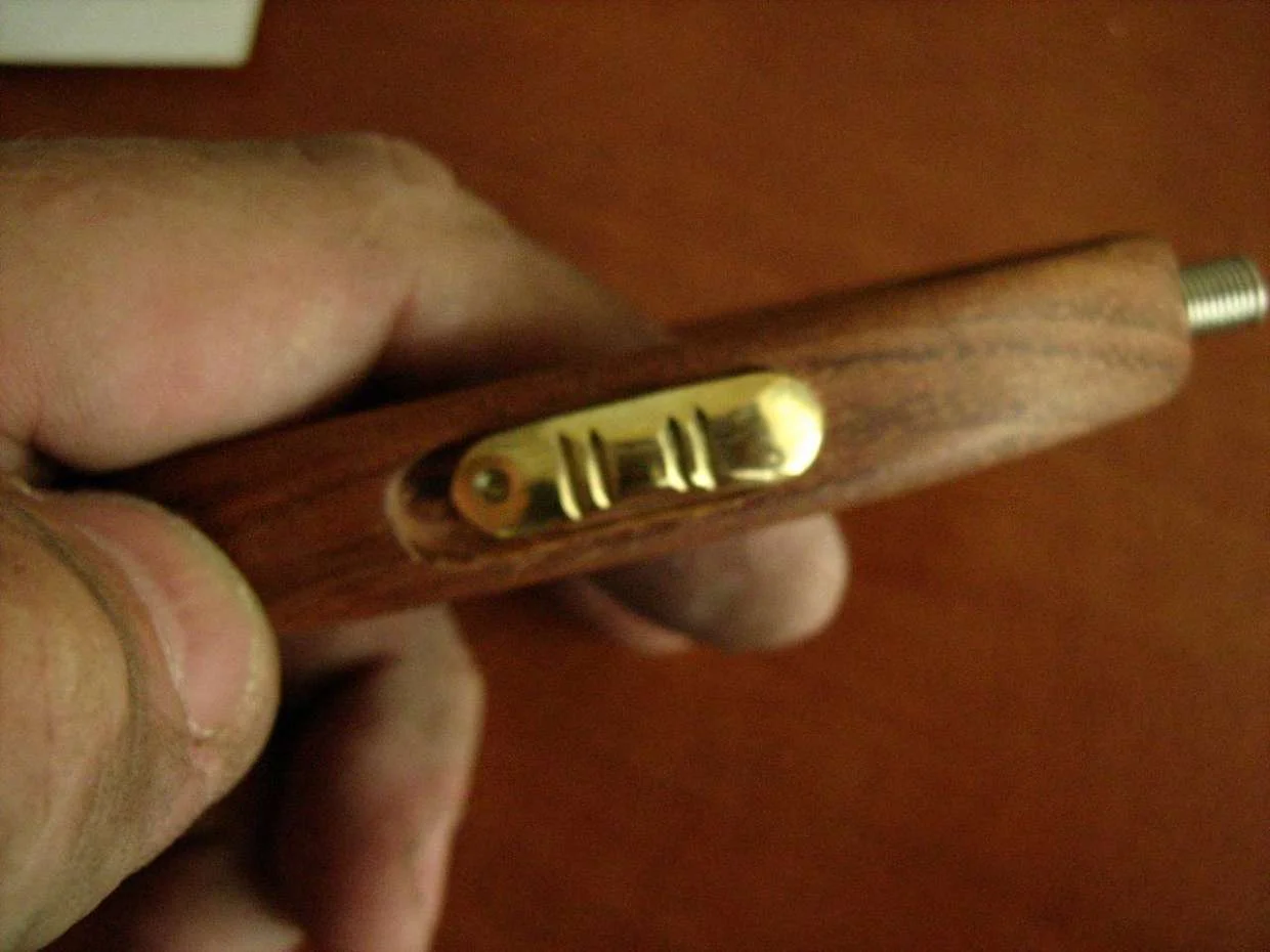

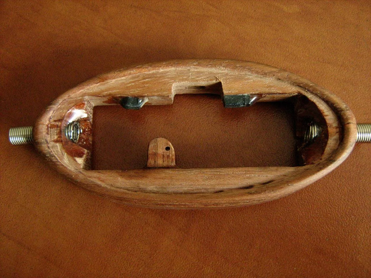

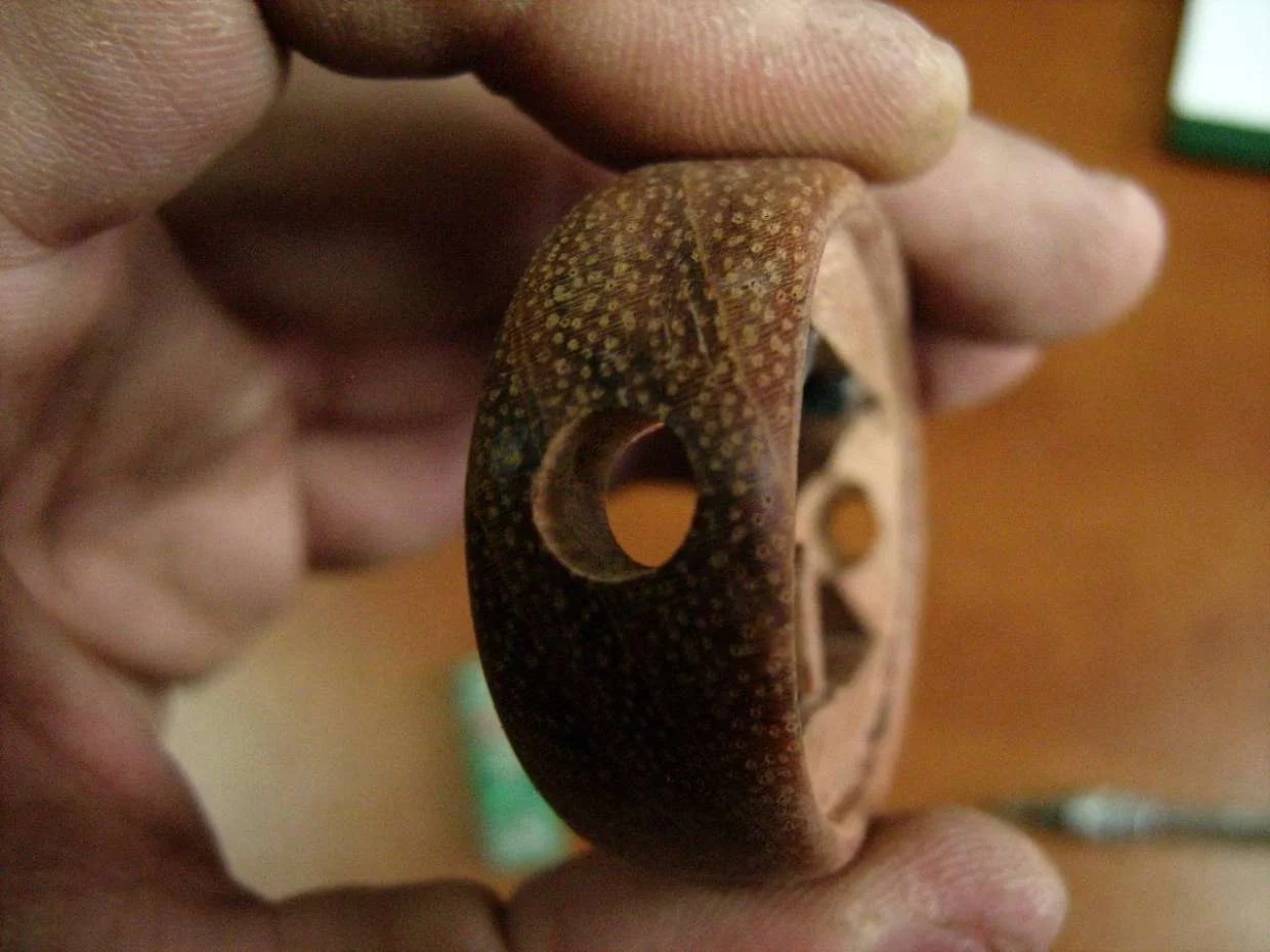

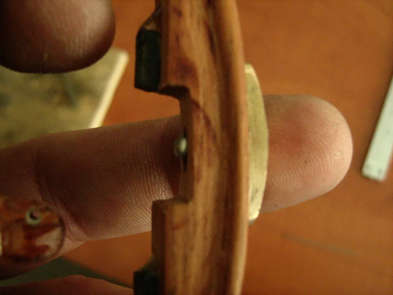

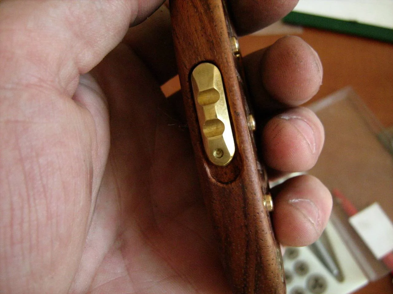

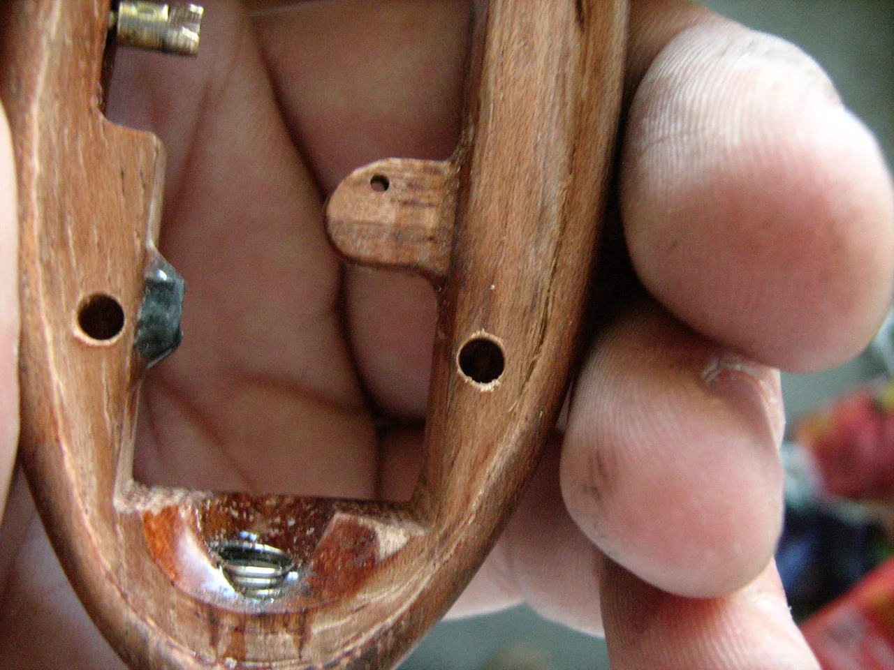

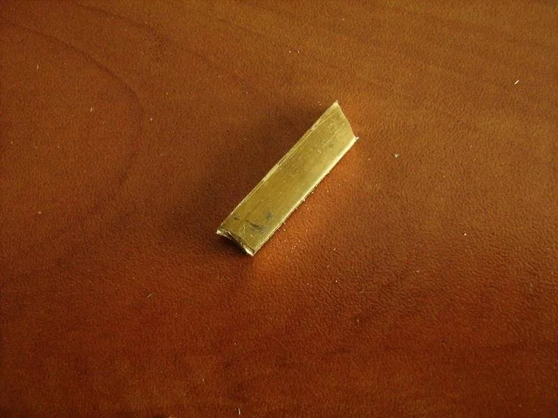

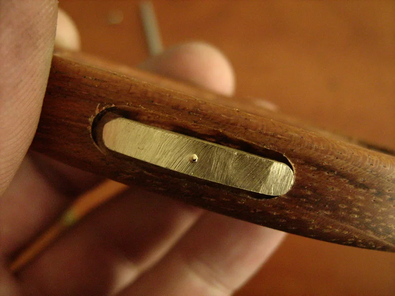

сделал рычажок вкл\выкл
    38 KB · Просмотры: 82
    68.5 KB · Просмотры: 136
    54.5 KB · Просмотры: 137
    46.2 KB · Просмотры: 146

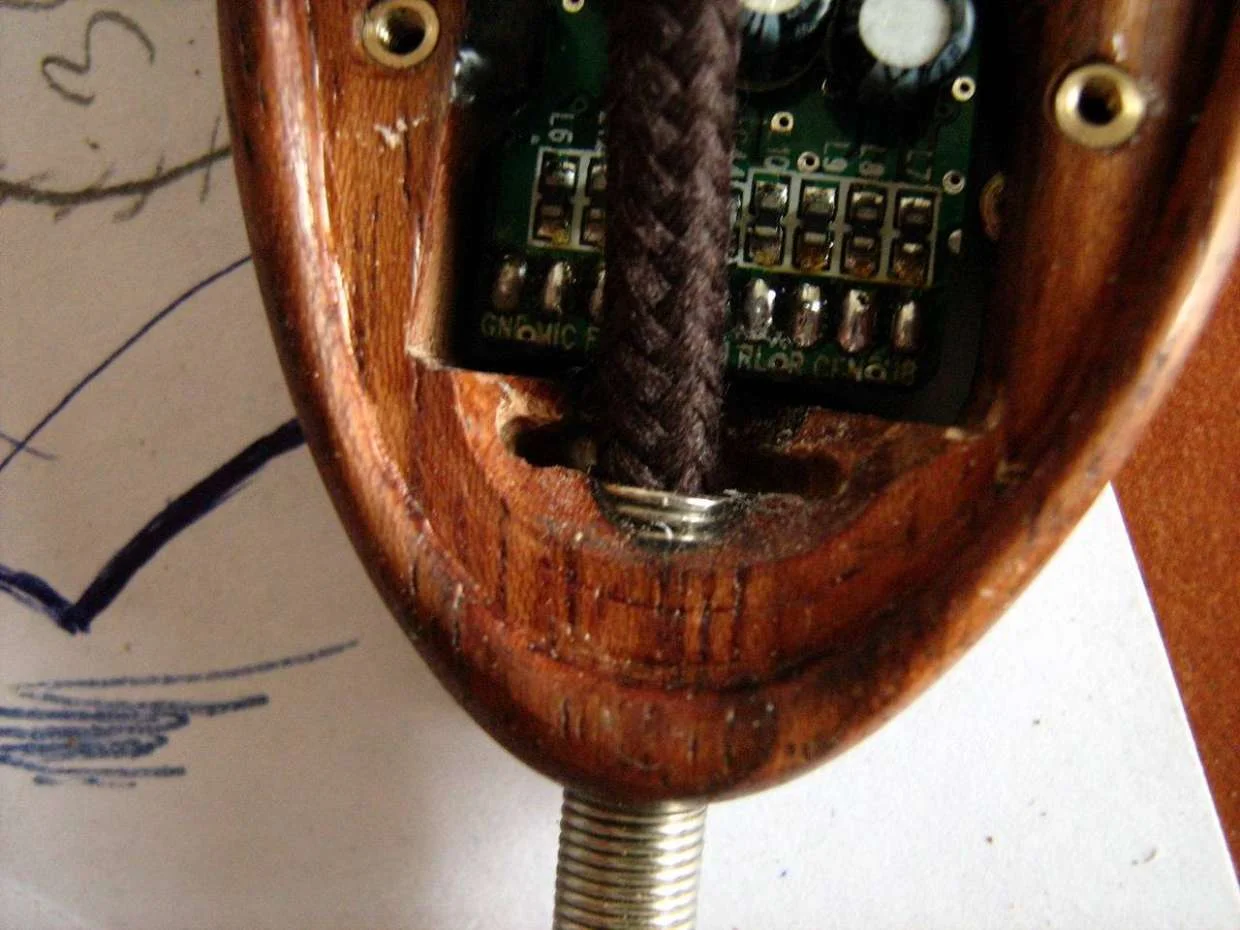

Пришлось рычажок переделать. Оказался слишком узким для прорези... или прорезь черезчур расширил. Да и с резьбой переборщил ,аж наружу вышла... непорядок

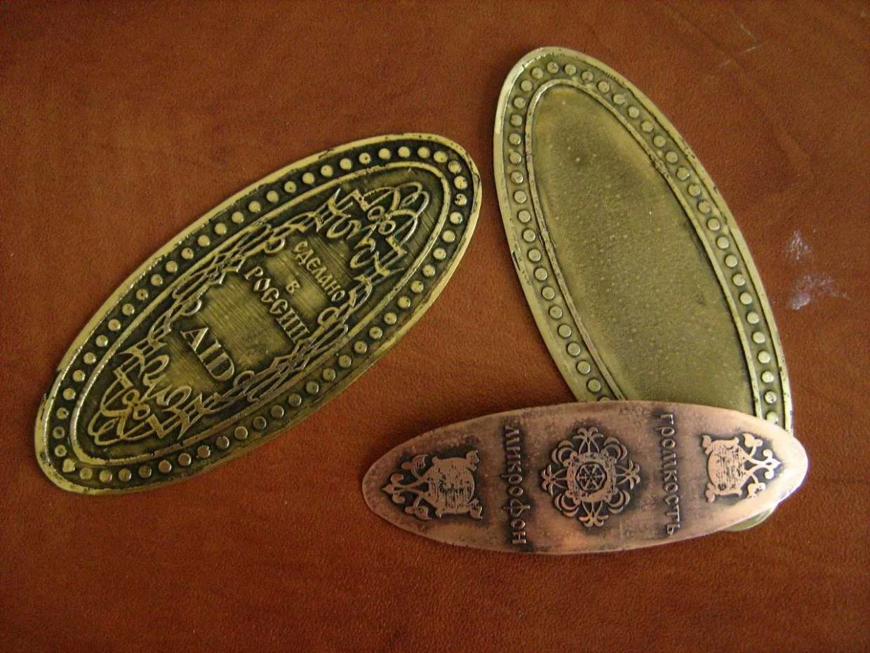

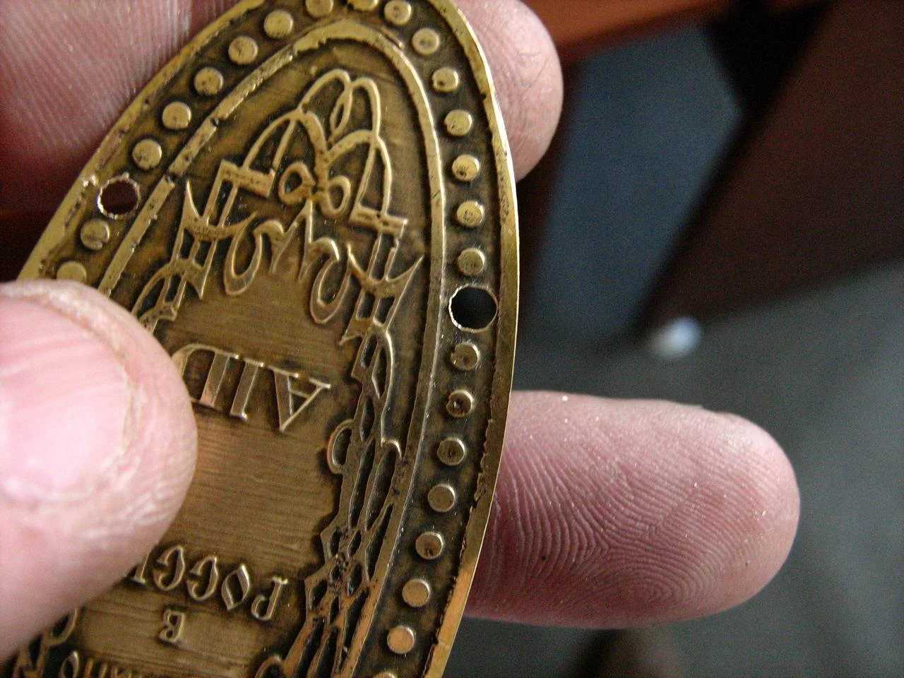

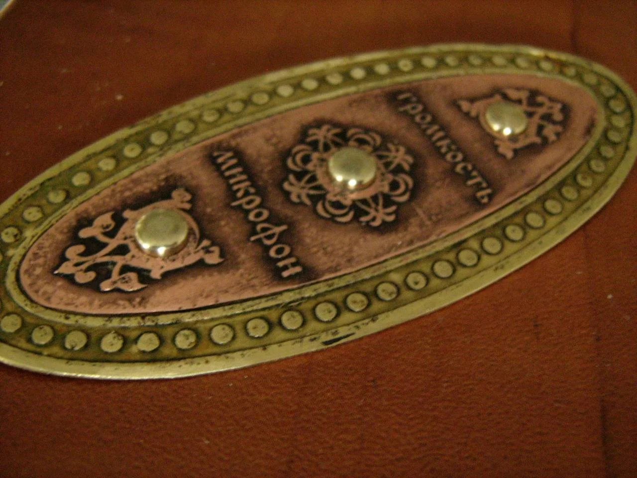

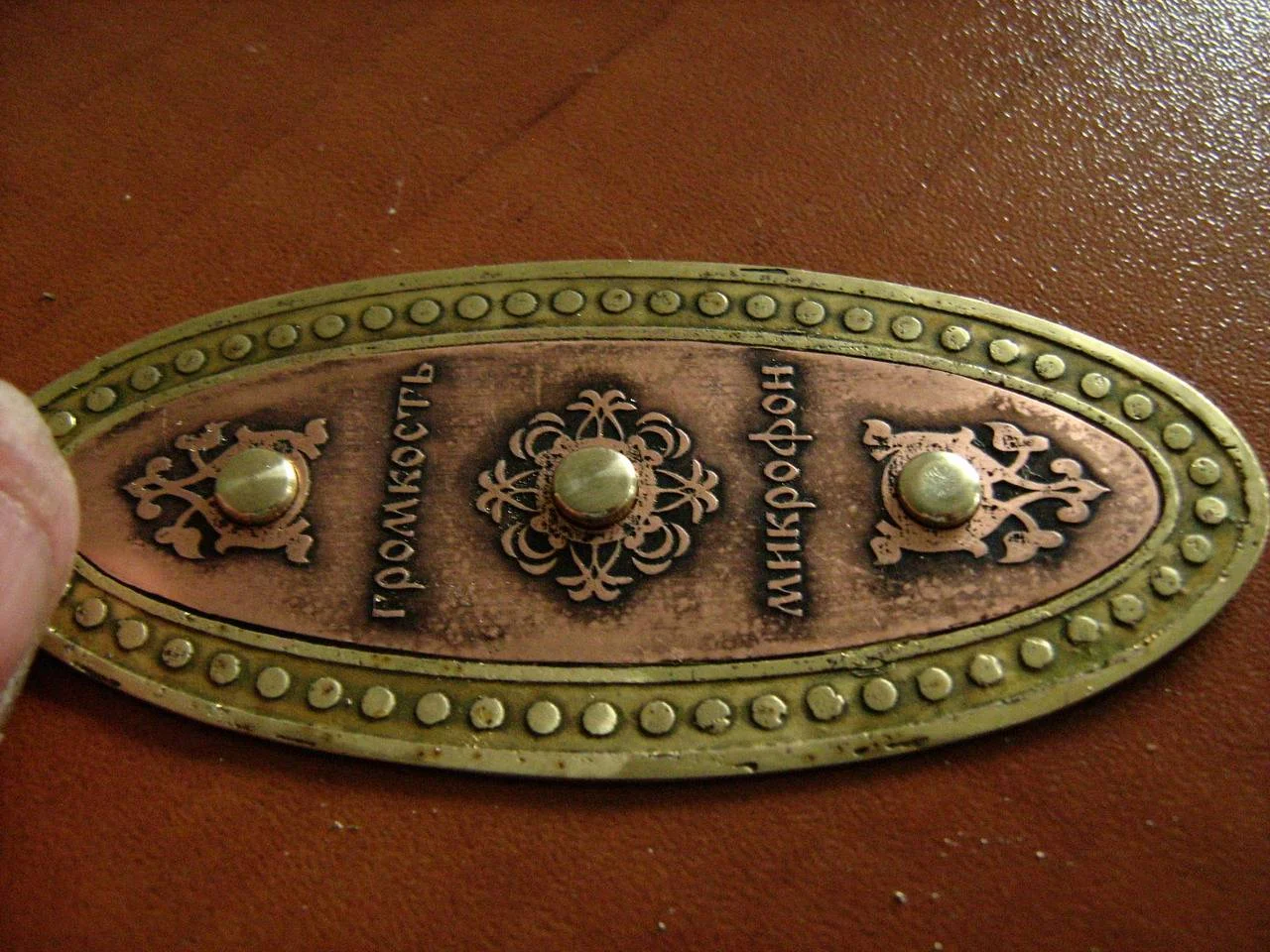

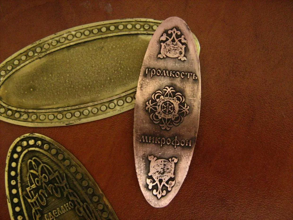

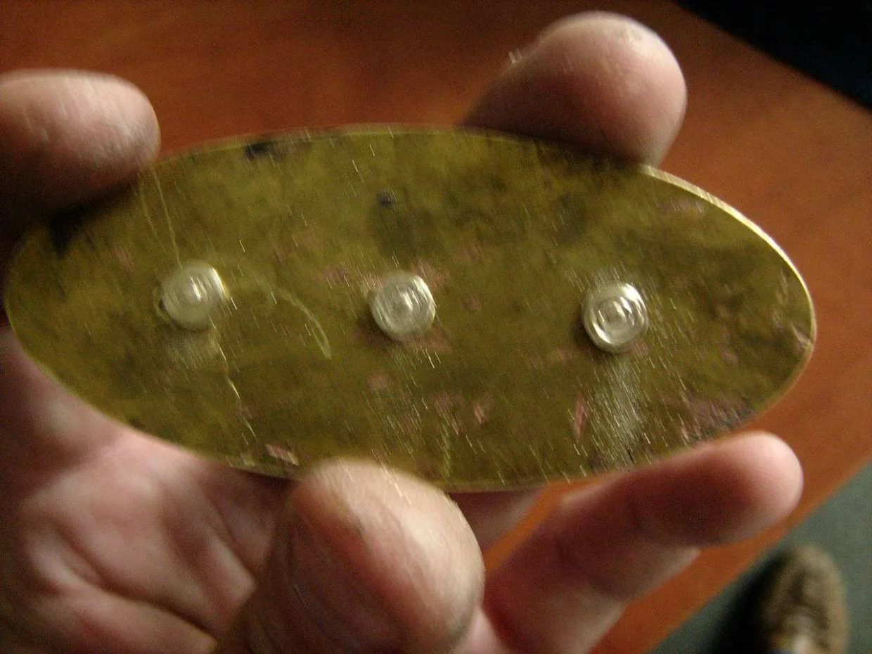

Вытравились пластинки
    175.3 KB · Просмотры: 115
    164.8 KB · Просмотры: 207
    144.7 KB · Просмотры: 101
    116.8 KB · Просмотры: 86
Загляденьеtehno006
    88.7 KB · Просмотры: 79
    157.7 KB · Просмотры: 201
    207.4 KB · Просмотры: 190
    78.9 KB · Просмотры: 150

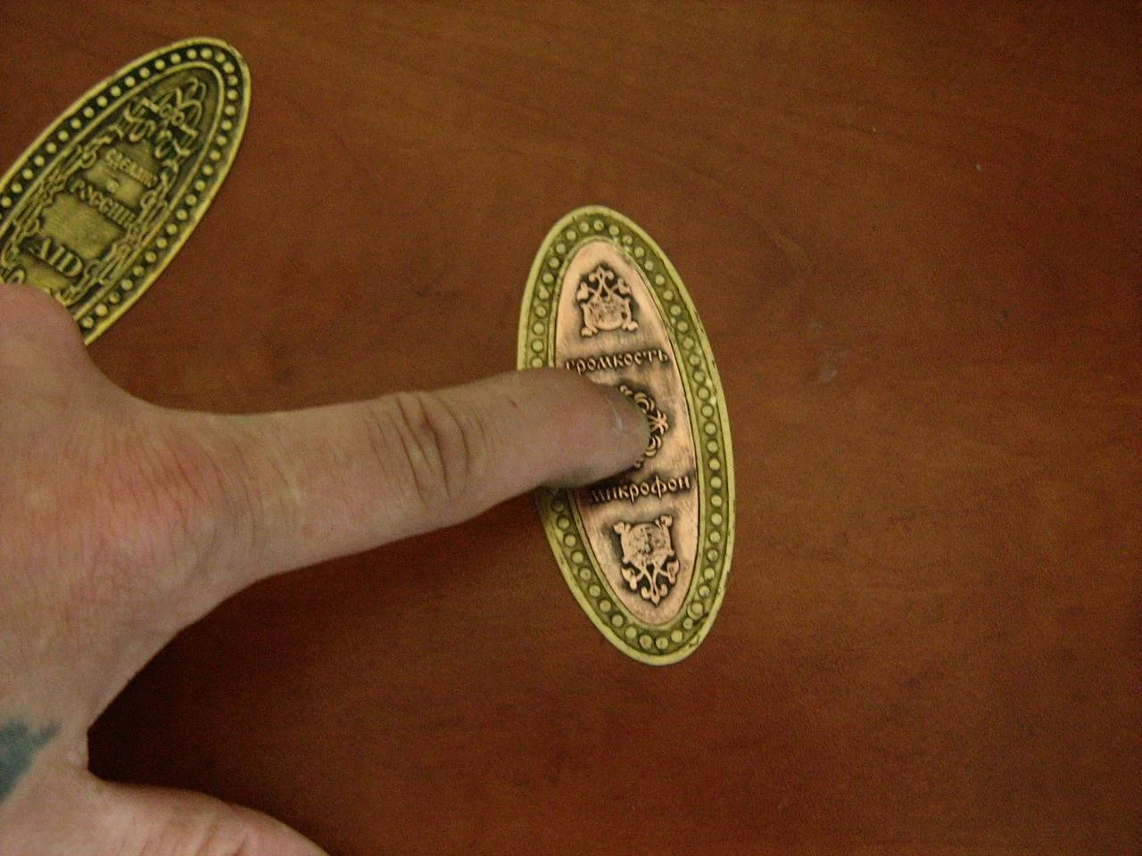

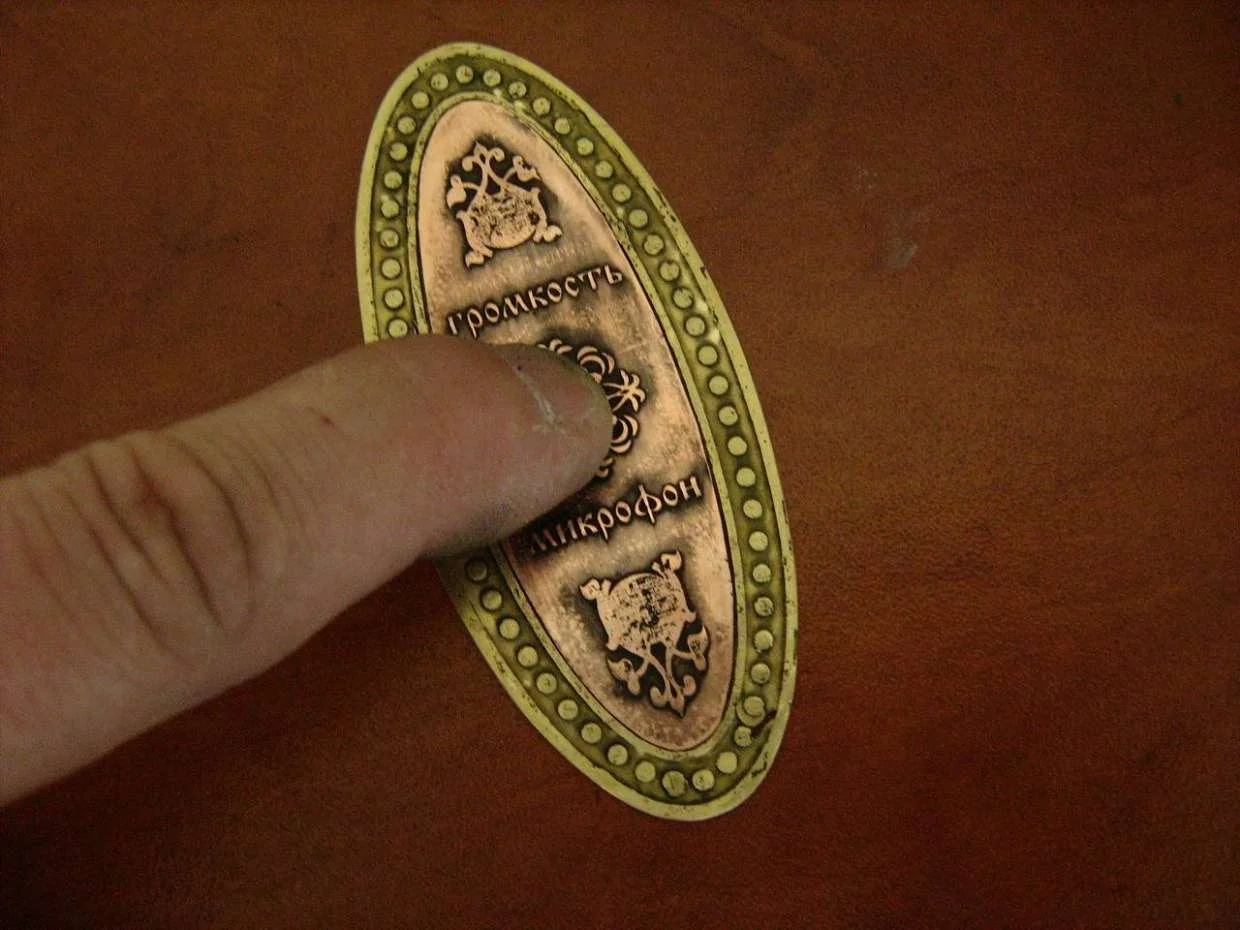

Красивые пластиночки, прям как на заказ делалось на заводе! :)
А травите хлорным железом или персульфатом аммония? Или может быть свой рецепт?
Пластинки удались на славу!
С таким шрифтом и слова просятся другие, что то типа
вместо "громко" - "зычность", "гласно", "рокотно"...
а вместо микрофон даже не знаю что предложить, может "мелкотон" :))))
Пробовал всевозможные варианты... чего то всё время не устраивало, остановился на перекиси водорода с лимонной кислотой + 5г поваренной соли.
С таким шрифтом и слова просятся другие, что то типа вместо "громко" - "зычность", "гласно", "рокотно"... а вместо микрофон даже не знаю что предложить, может "мелкотон" ))
:)) Это уже перебор :)) ИМХО
Алексей, а пропорции (если не секрет)? Глядя на твои произведения и самому захотелось попробовать! :)
Да какой там секрет :)). В сети этих рецептов.... навалом.
В 100 мл аптечной 3% перекиси водорода растворяется 30 г лимонной кислоты и 5 г поваренной соли. Ну и периодически доставать из раствора ,что бы контролировать глубину травления.

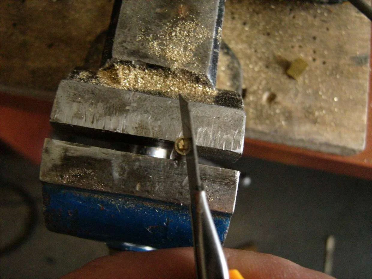

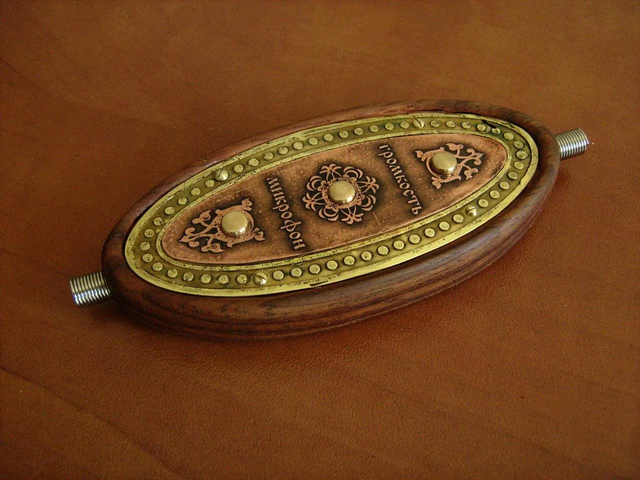

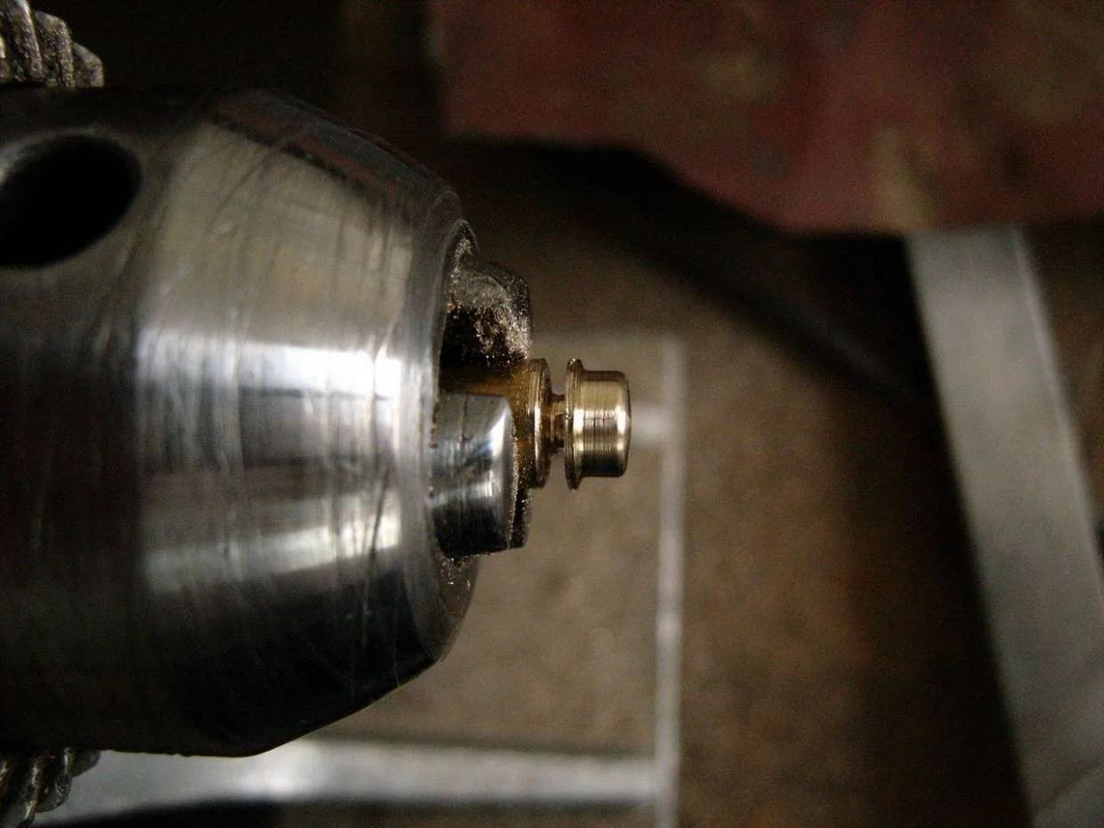

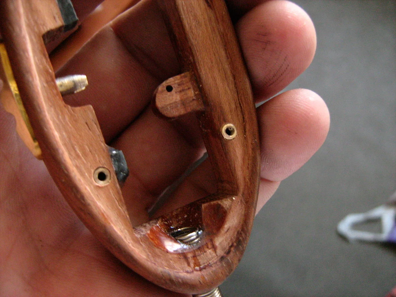

Сделал крепление для пластинок. Просверлил отверстия.Выточил втулки,нарезал резьбу . Вклеил на эпоксидку. Работа почему то всё медленней движетсяtehno015
    187.5 KB · Просмотры: 78
    166.3 KB · Просмотры: 73

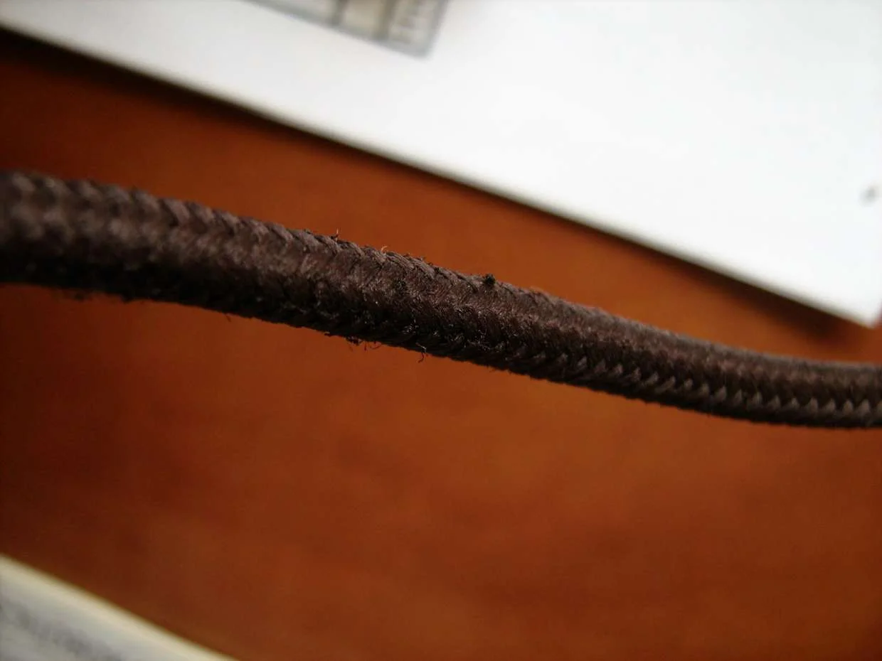

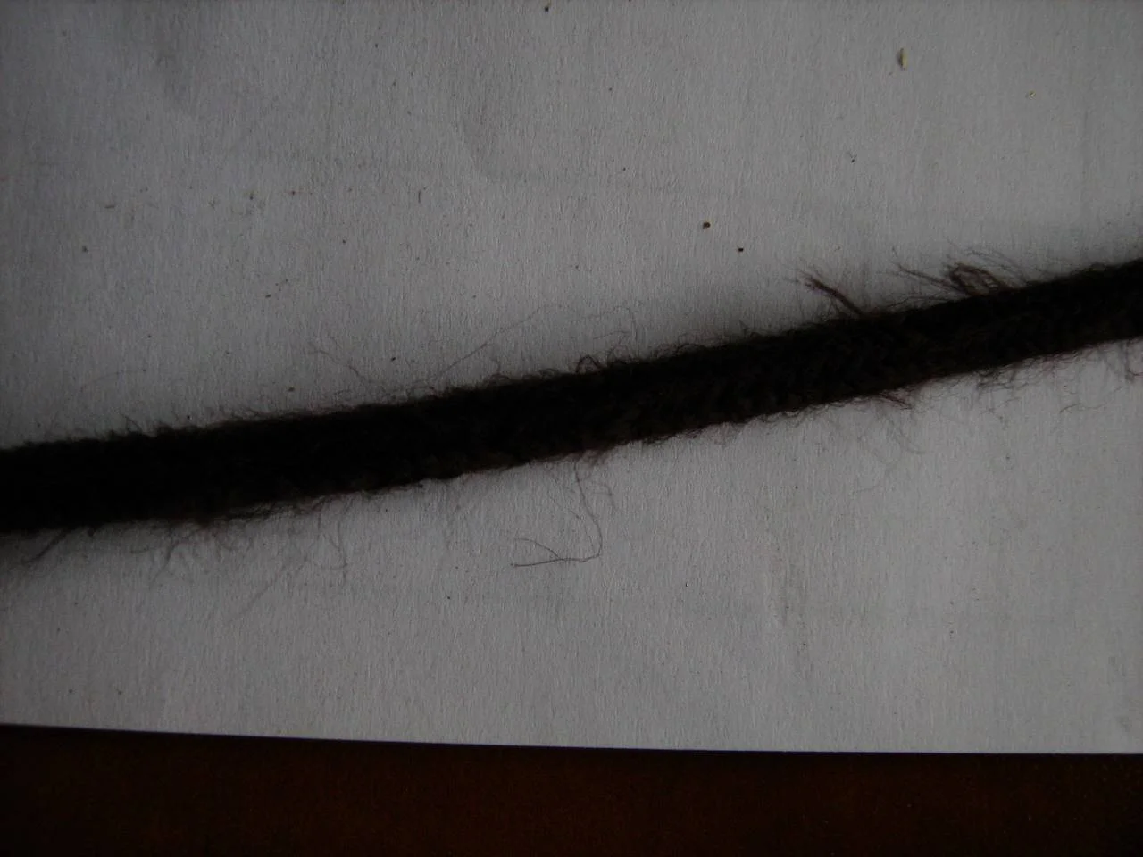

сегодня нарушил главный постулат... "Финансовая сторона проекта должна равняться нулю". Купил таки шнурки..... Ну вот нафига спрашивается...
Короче смотрите сами
Вроде продёрнул нормально
А потом после разных примерок и елозенья по столу
получилось вот такое
даже попробовал опалить зажигалкой
Короче ерунда полная,для постоянного юзанья такая оплётка не подходит
Может шнурки не той системы?
:)) Может...

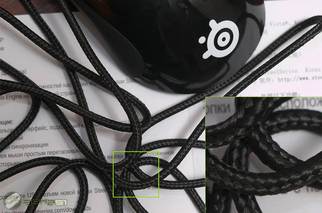

Только я вообще решил от оплётки отказаться. Это всё таки не сетевой шнур (который воткнул в розетку один раз и всё), он же будет как в мышке постоянно болтаться,тереться...
Сейчас на многих мышках стали делать оплетку (у меня тоже такая на мышке) за год использования ворсинок таких не появилось.
Шнур вот как на этом фото
Ого... Значит она (оплётка) для этого предусмотрена. У меня к сожалению получилось... то что получилось :(

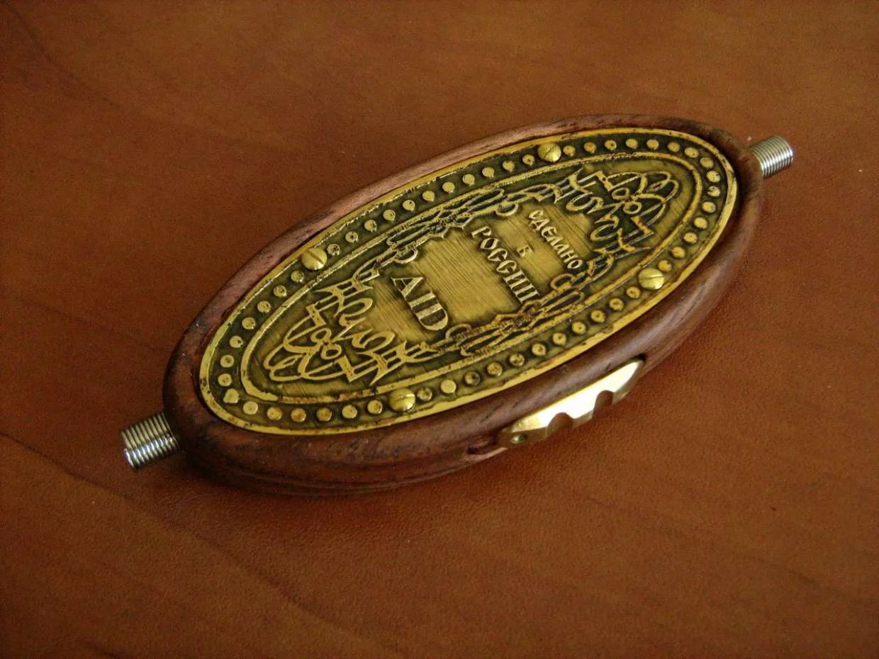

Выточил болтики ,собрал пульт... посмотреть .Вроде бы нормально
    125.5 KB · Просмотры: 85
    169.7 KB · Просмотры: 82
    182.8 KB · Просмотры: 90
    130.7 KB · Просмотры: 117
    100.4 KB · Просмотры: 100
