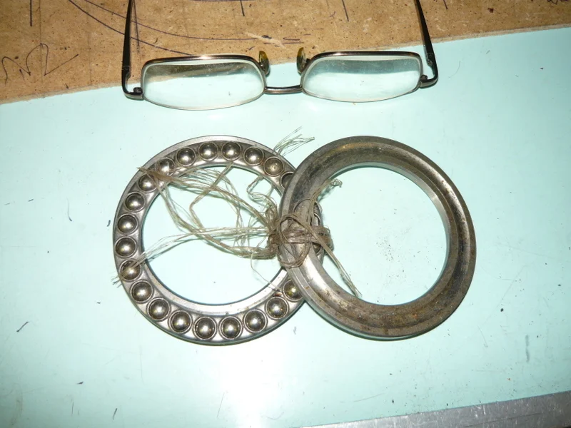

Есть такой подшипник третий год собираюсь вращалку сделать.
Идея с кольцом от микроволновки больше нравится.
    58 KB · Просмотры: 112
Ого! На нём килограм 300 крутить можно,главное чтобы двигатель не подвёл.
На моей конструкции свободно крутиться 14,4 кг.

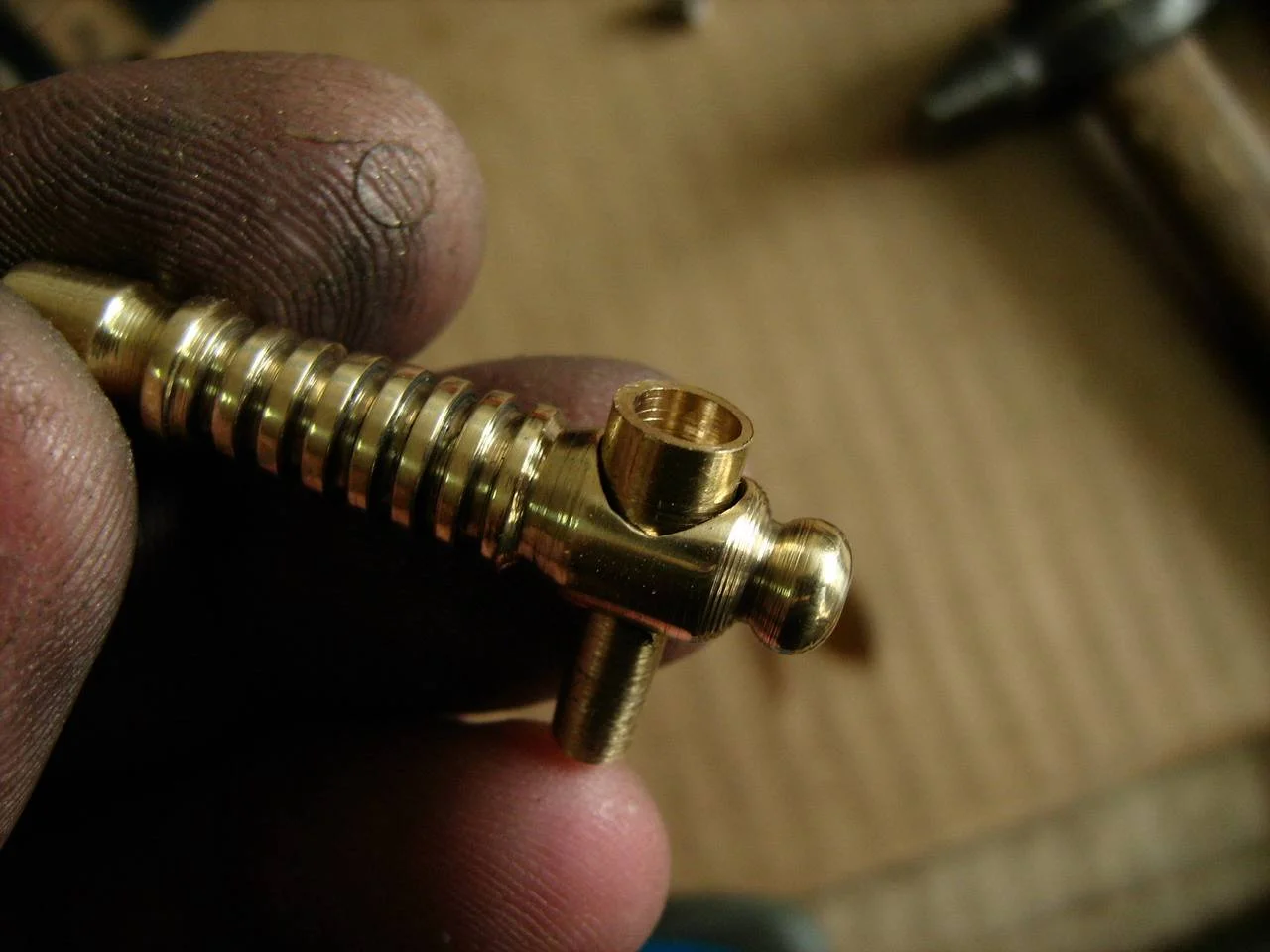

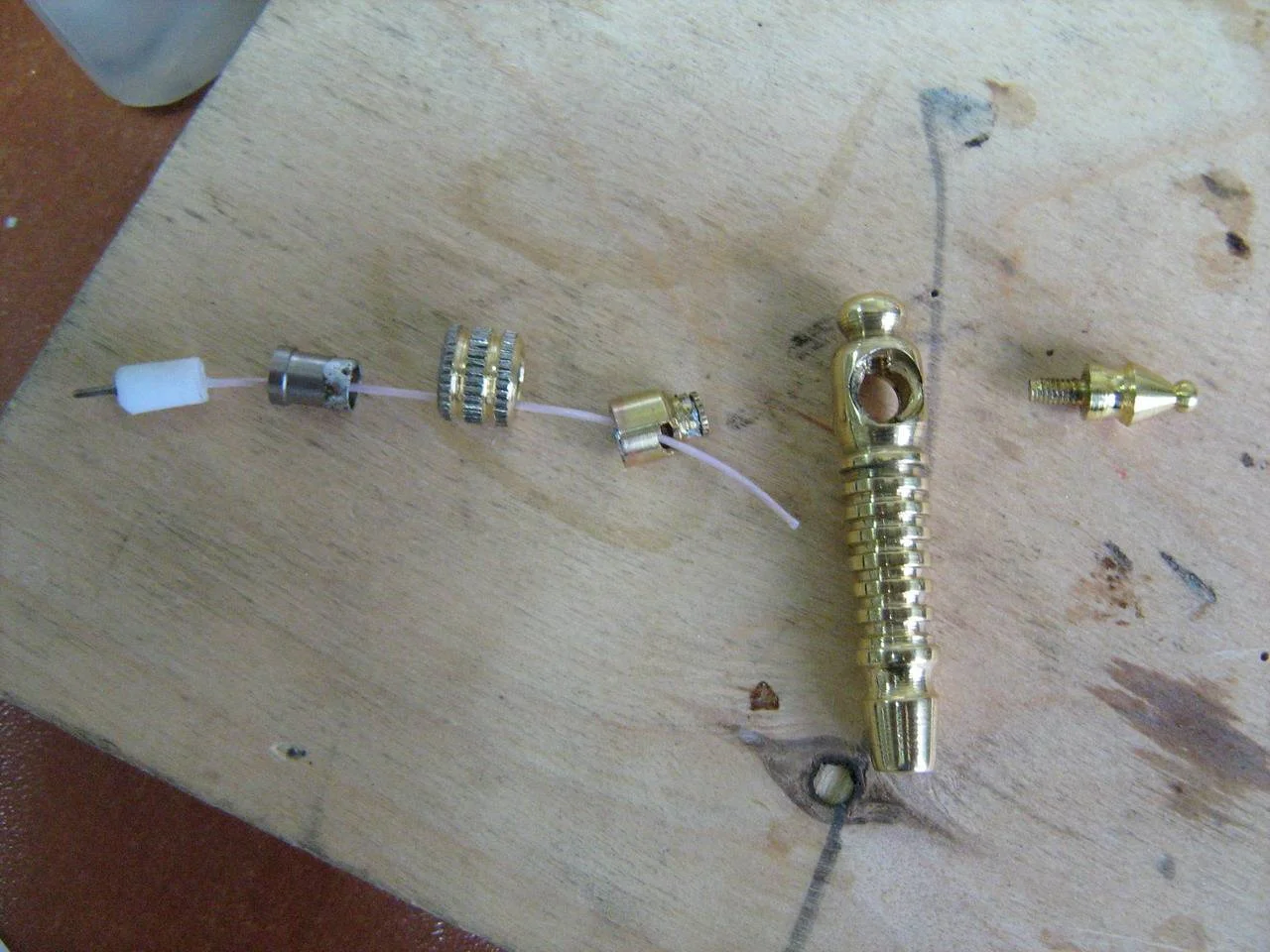

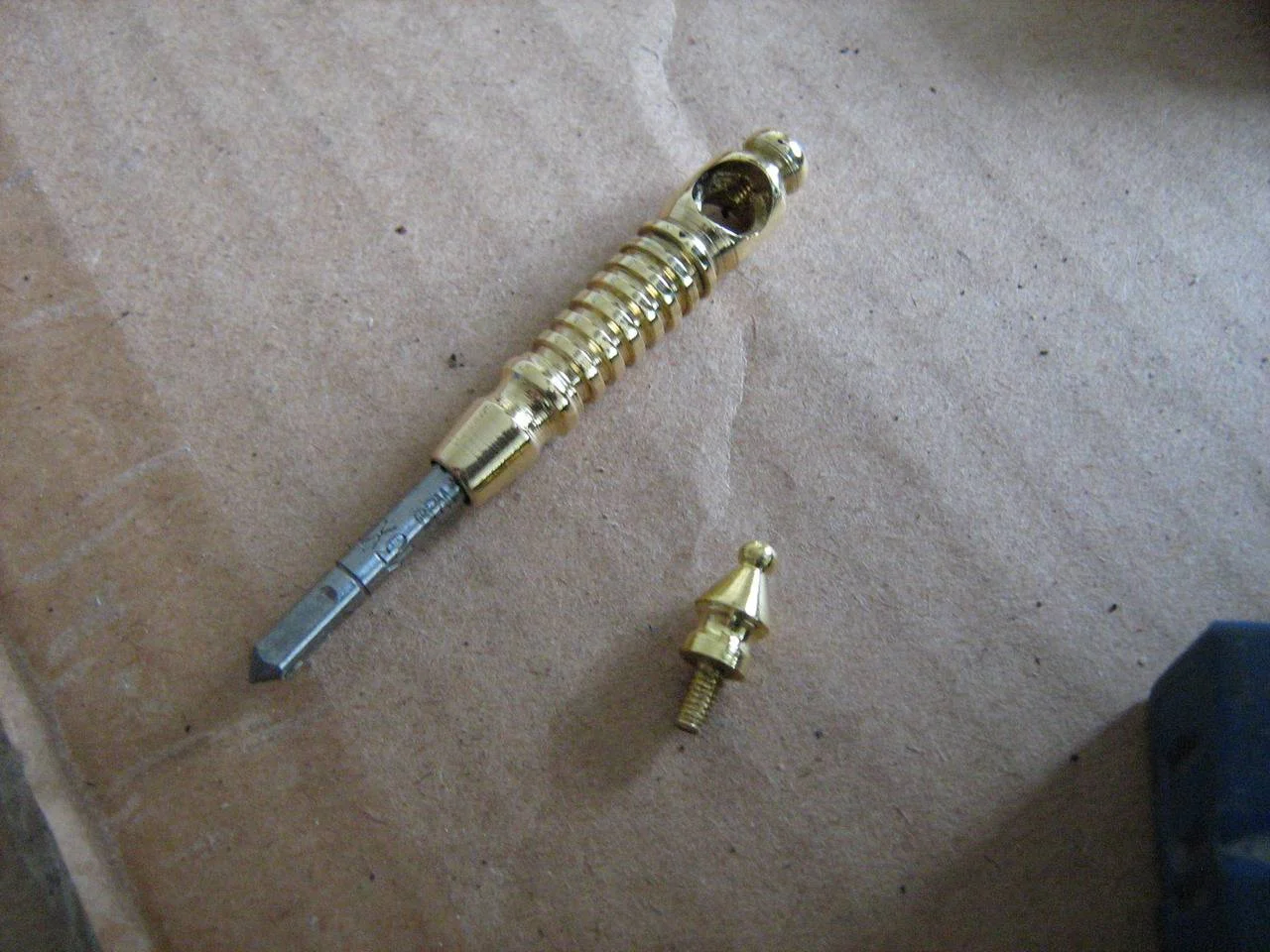

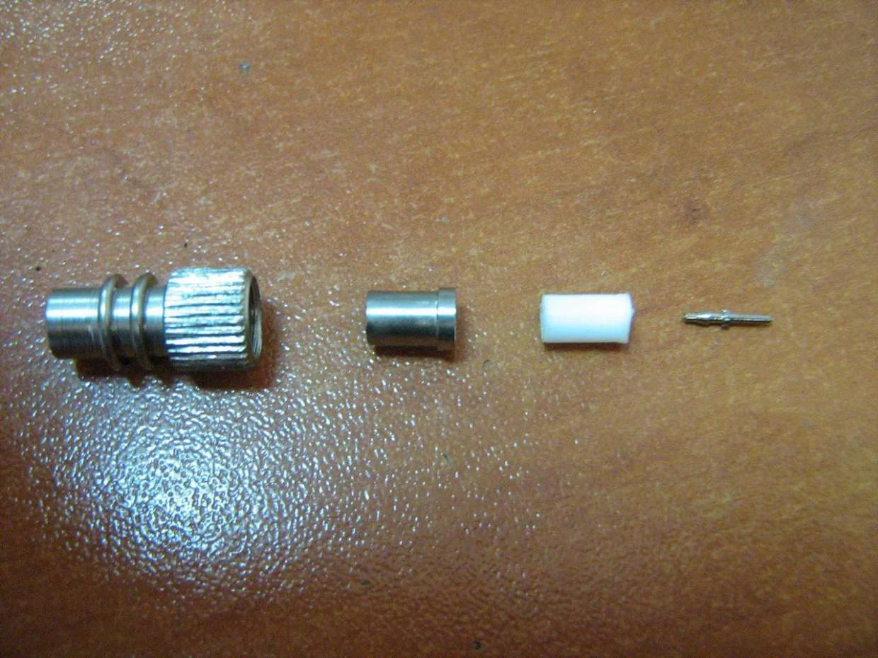

Вот разобрал ответную часть разъёма

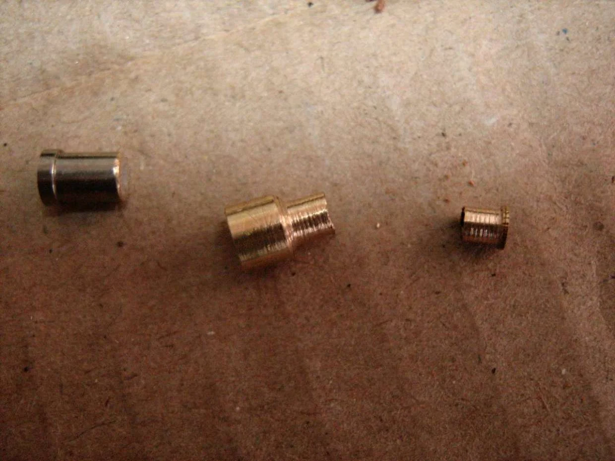

Решил отказаться от деревянной составляющей,
делаю из латуни

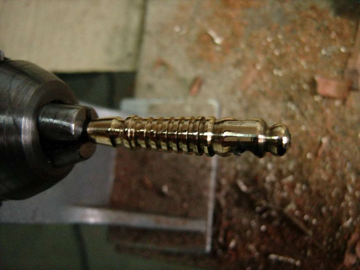

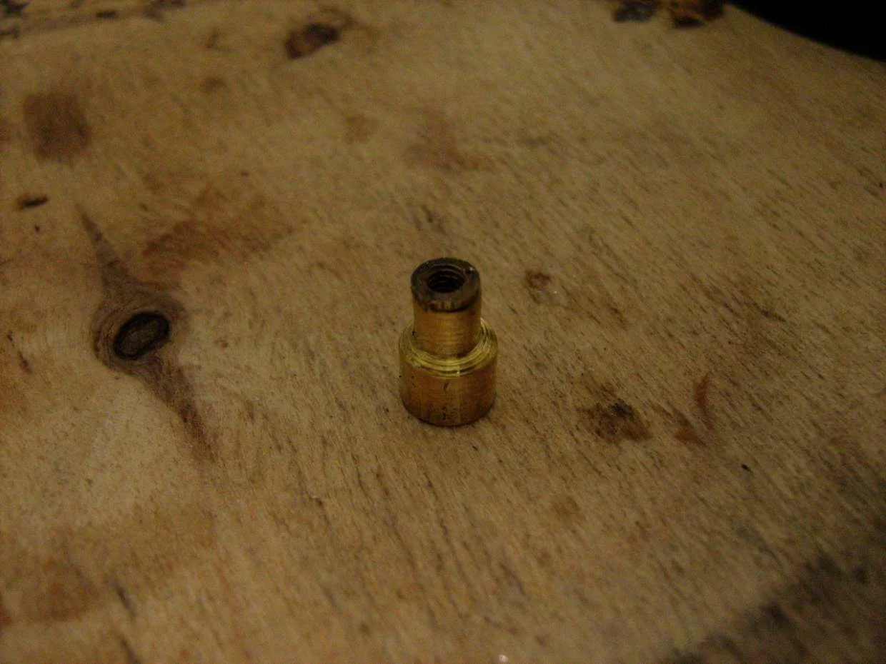

выточил сам держатель и стаканчик под разъём
Пока всё...
P.S Этот микрофон точно будет тяжелее прототипа :))

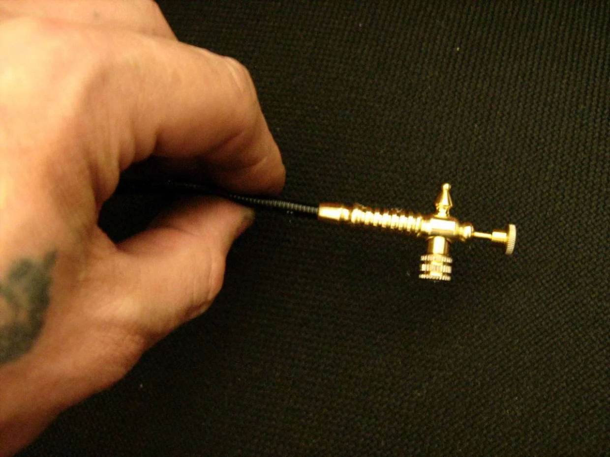

Продолжаю...

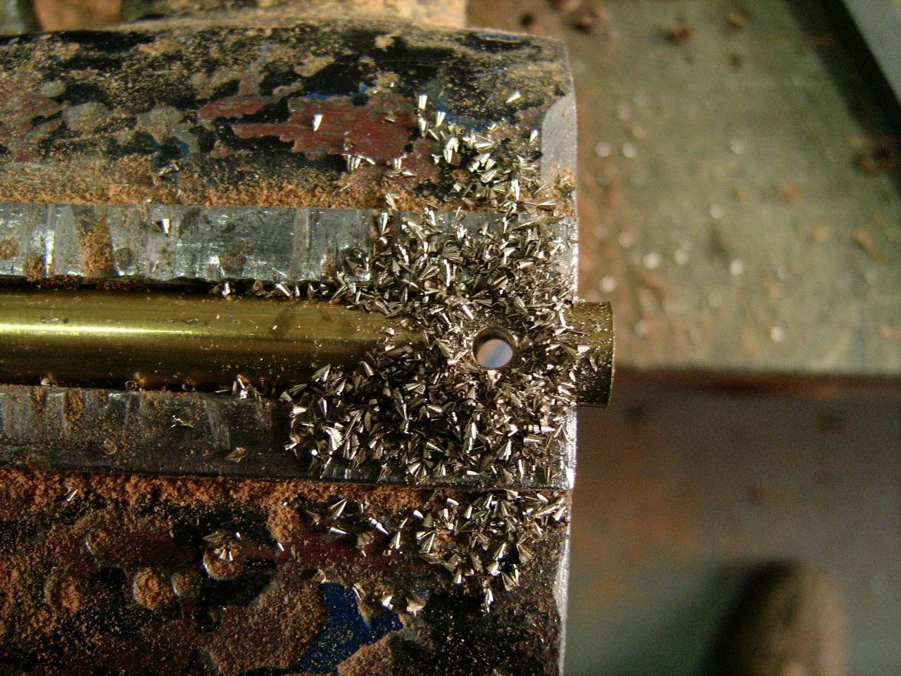

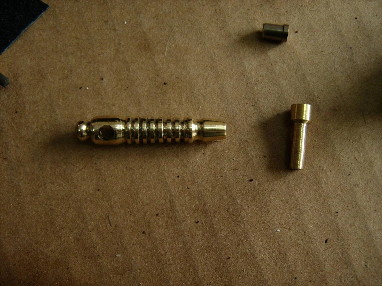

Обрезал стаканчик,впаял втулку с резьбой
выточил такой болтик,он будет фиксировать разъём снизу

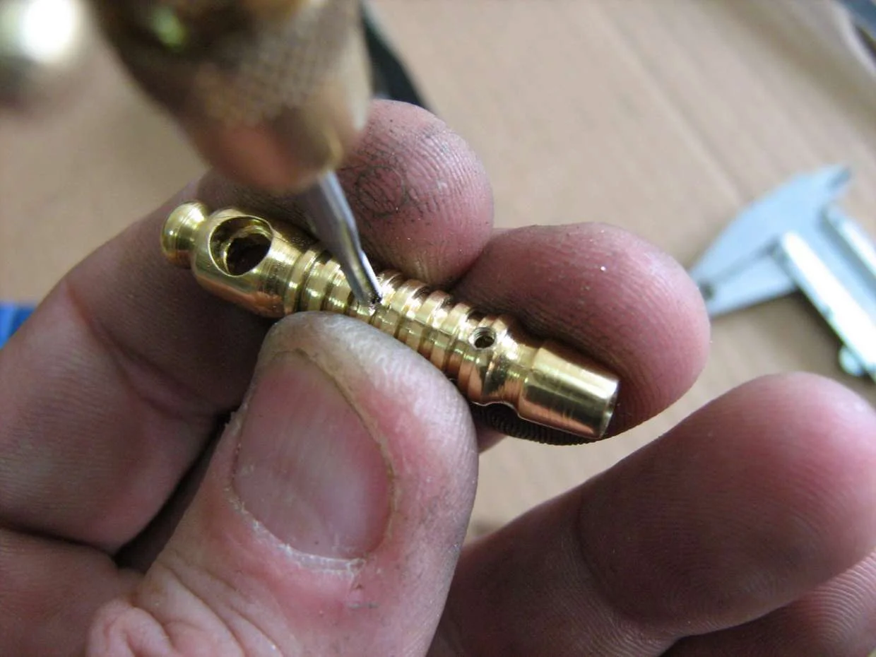

нарезал резьбу для крепления гофры:) (не знаю как называется)

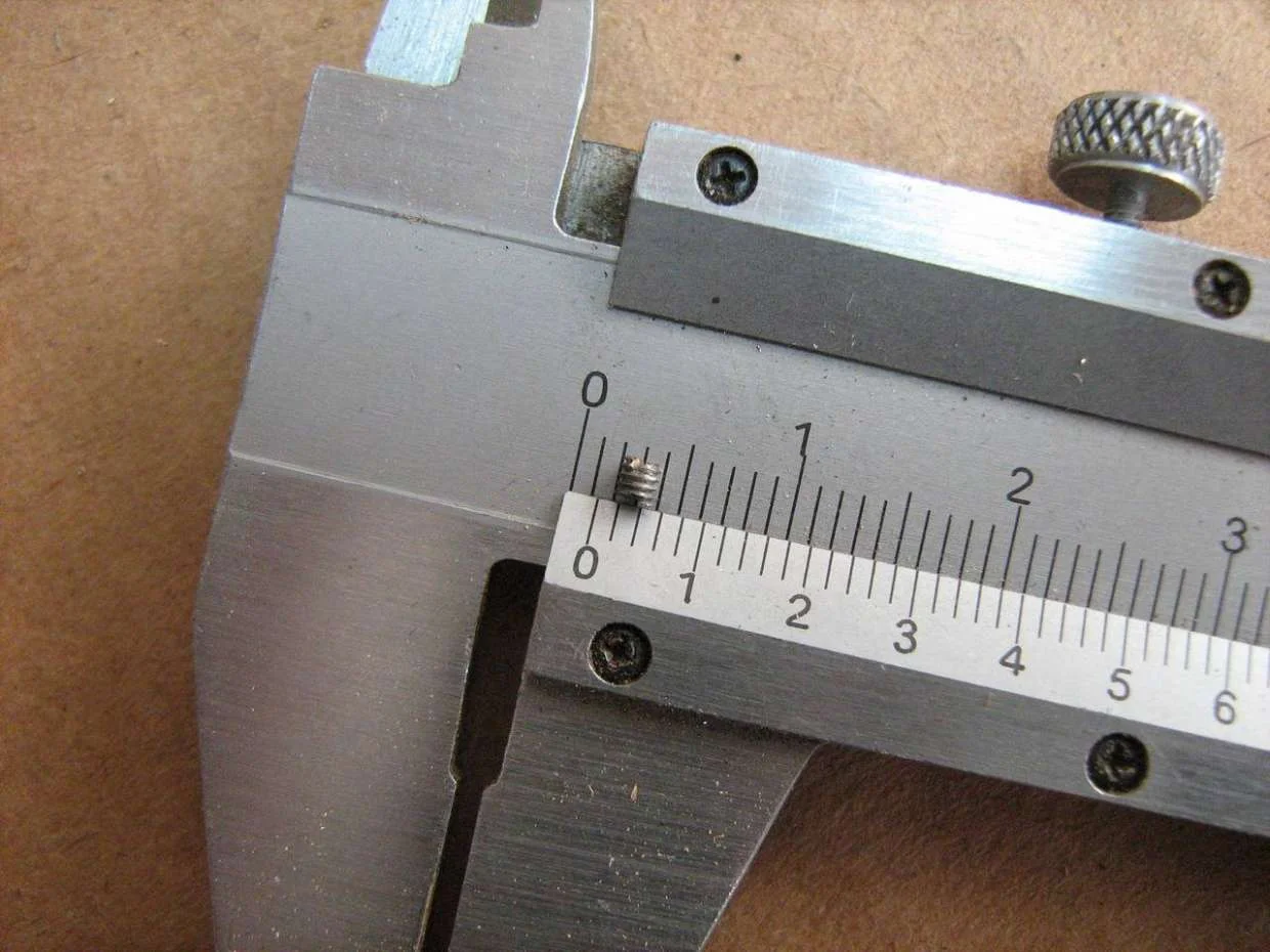

сделал болтики

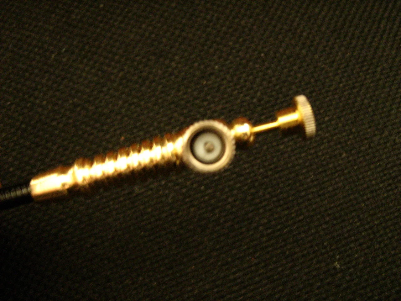

вот так всё собирается
с торца затягивется болтиком с накаткой (что бы вокруг оси внутри не крутилось)
как то так :)

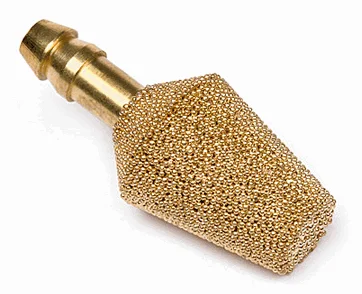

Предложение: посмотри в автомагазинах топливный фильтр
в качестве сетки для микрофона?
Блиииин,красивый :)
Если бы он по размеру подходил так вообще классное решение.
Облазил свои магазины... нету таких :(
A.D а если поролоновый колпачок окунуть и хорошенько промокнуть в лак позолоту ? А потом сразу обратно натянуть и оставить сохнуть ? Потом правда уже не снять не повредив))

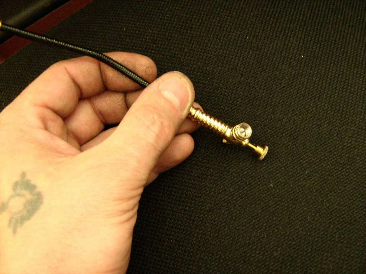

А нифига сегодня не сделал :)...

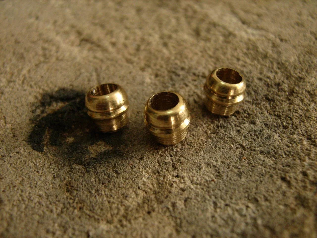

Только выточил такие специальные втулочки на пружинки, а то без них вид какой то незаконченный
