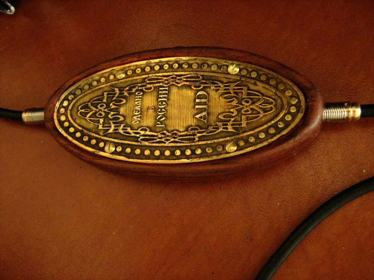

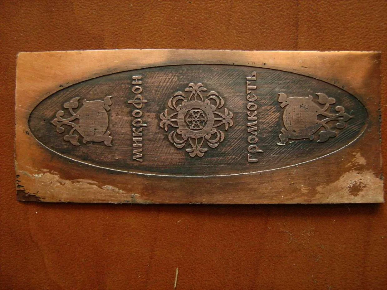

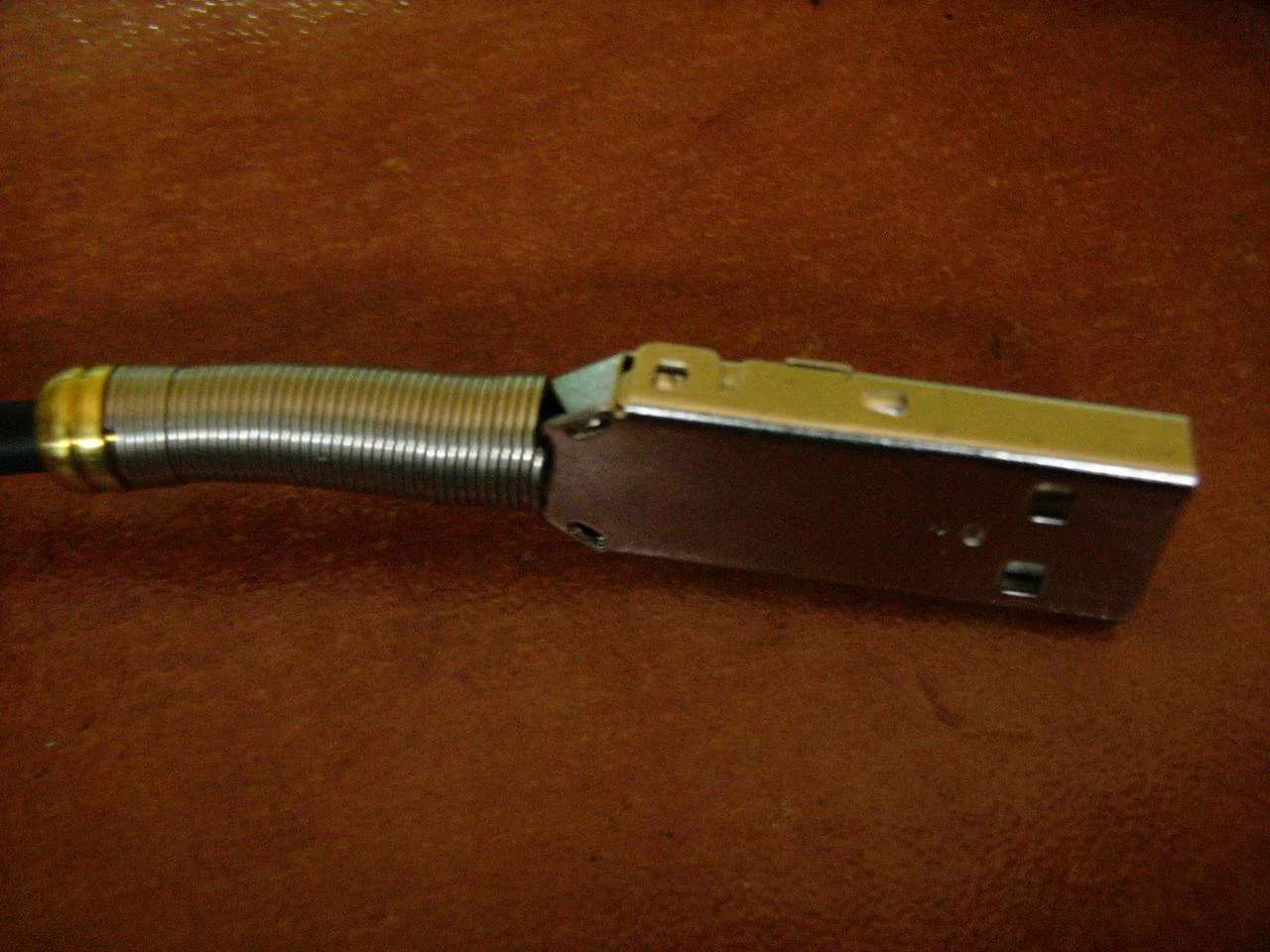

Ого... Значит она (оплётка) для этого предусмотрена. У меня к сожалению получилось... то что получилось
"Змеиная кожа" не подойдёт? Продаётся в салонах автозвука, на радиорынках. Моддеры пользуют в своих инсталляциях...
Я самодельные межблочники в такую загонял.

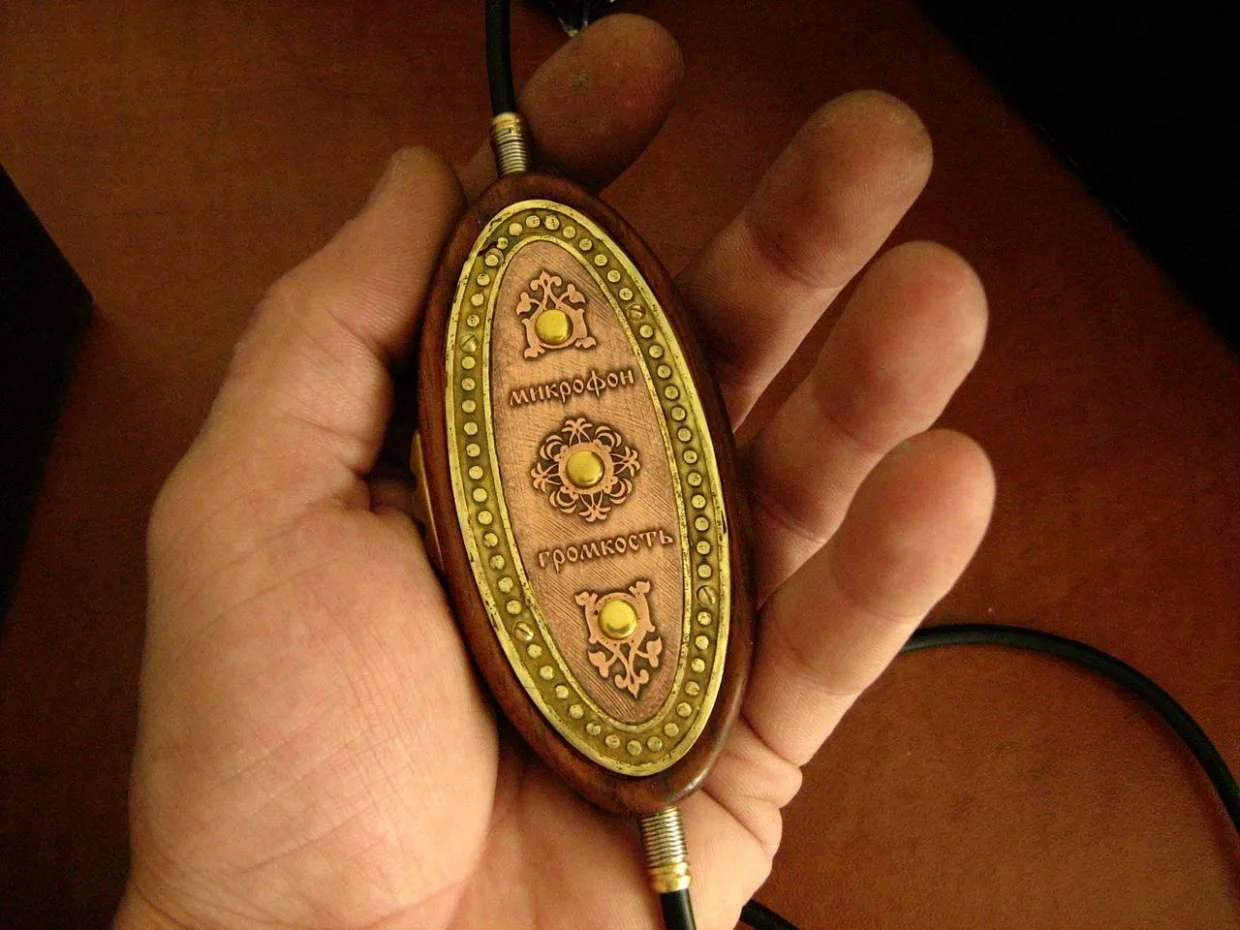

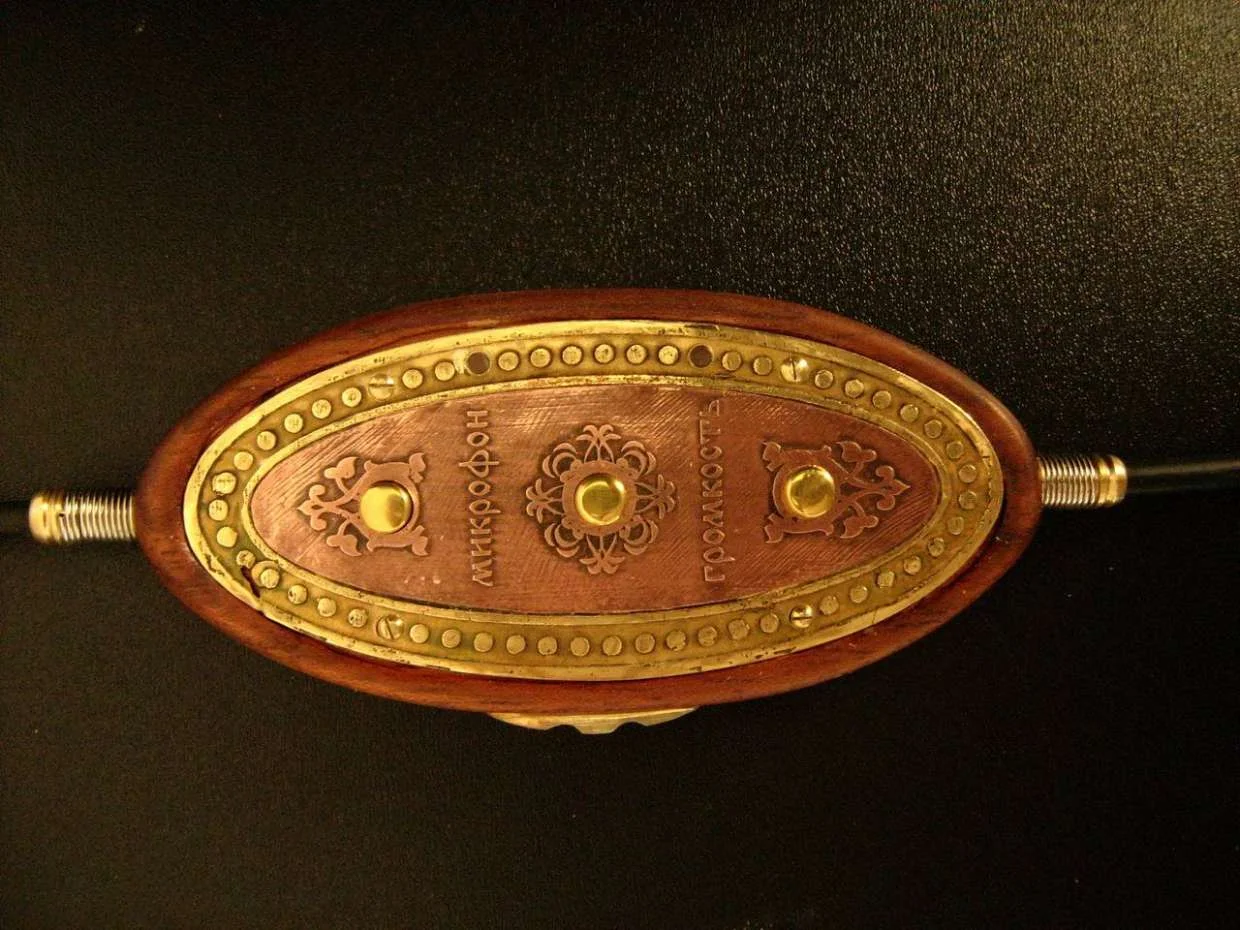

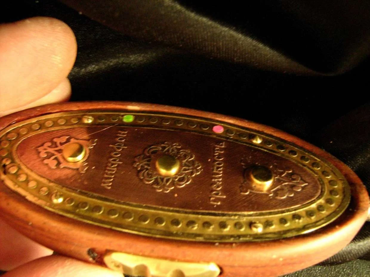

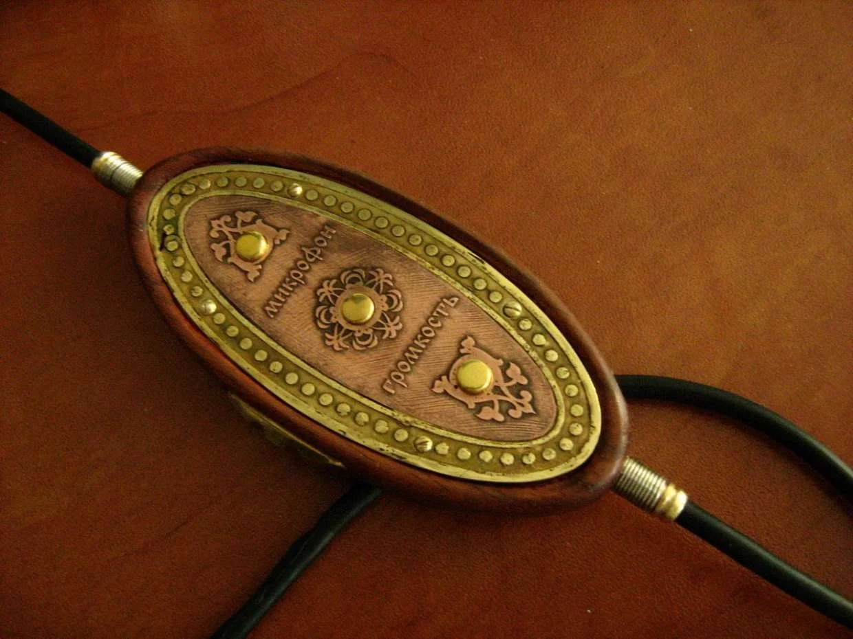

не,ну капец просто.... вытравил неправильно :tehnari_ru_281:
Верхняя кнопка микрофон ,а две нижних громкость... Пошёл перетравливать
Может и надписи заодно сменить, как кто то советовал.:tehnari_ru_211:
Вооот,перевытравил :)
Уже хочется закончить... честно говоря устал уже. Непруха какая то каждую деталь по несколько раз переделываюtehno015

Вчера хотел спросить, примерный расход раствора для травления лимонной
кислотой. Я травил пару раз ей, но раствор выливал после одной двухсторонней
платы 180х50 мм. Раньше травил подобным раствором только за место лимонки
соляная кислота.
Вчера хотел спросить, примерный расход раствора для травления лимонной кислотой.
Я честно говоря, даже не знаю... Раствор не держу. Отработал-вылил.
Понравился тем что травление ровное.И латунь травит без медных разводов.
Это день такой, я тоже сегодня сделал выкройку, долго её пилил, а потом оказалось, что на зеркальная! :) :)
Всё что нас не убивает - делает сильнее! :)

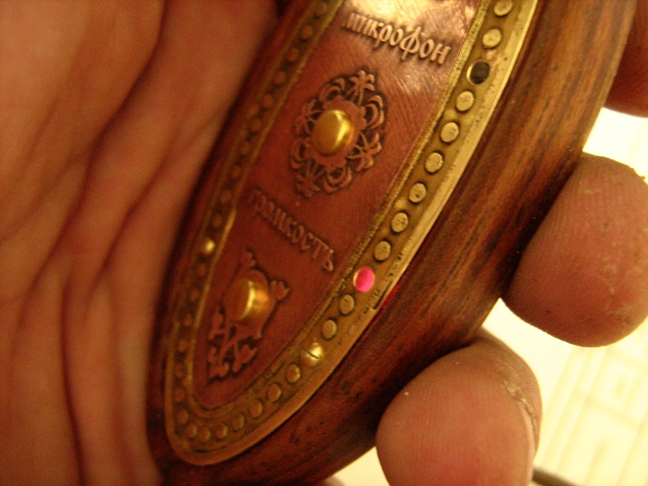

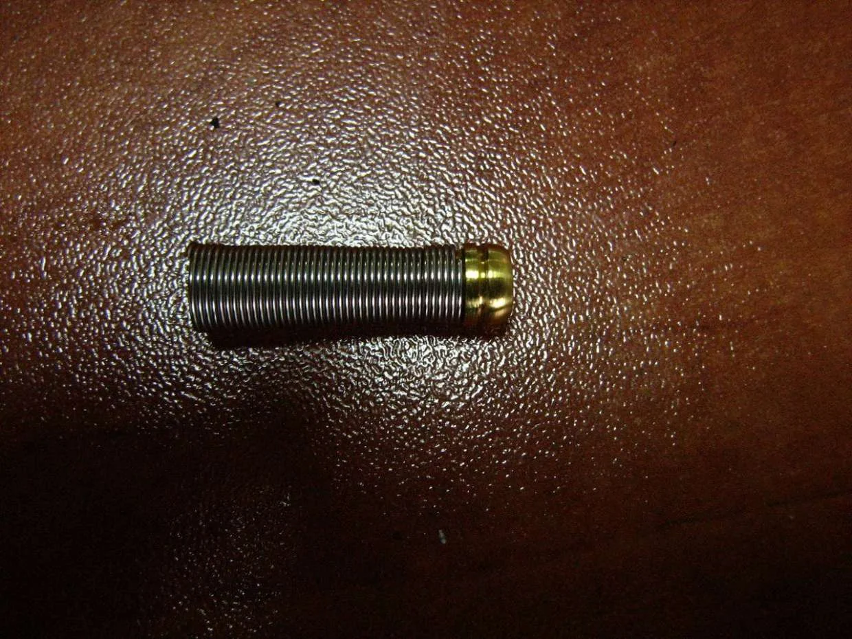

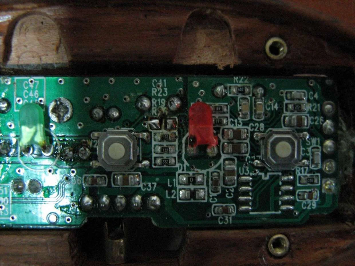

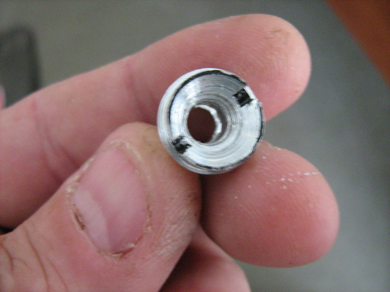

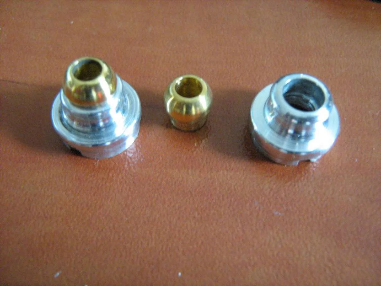

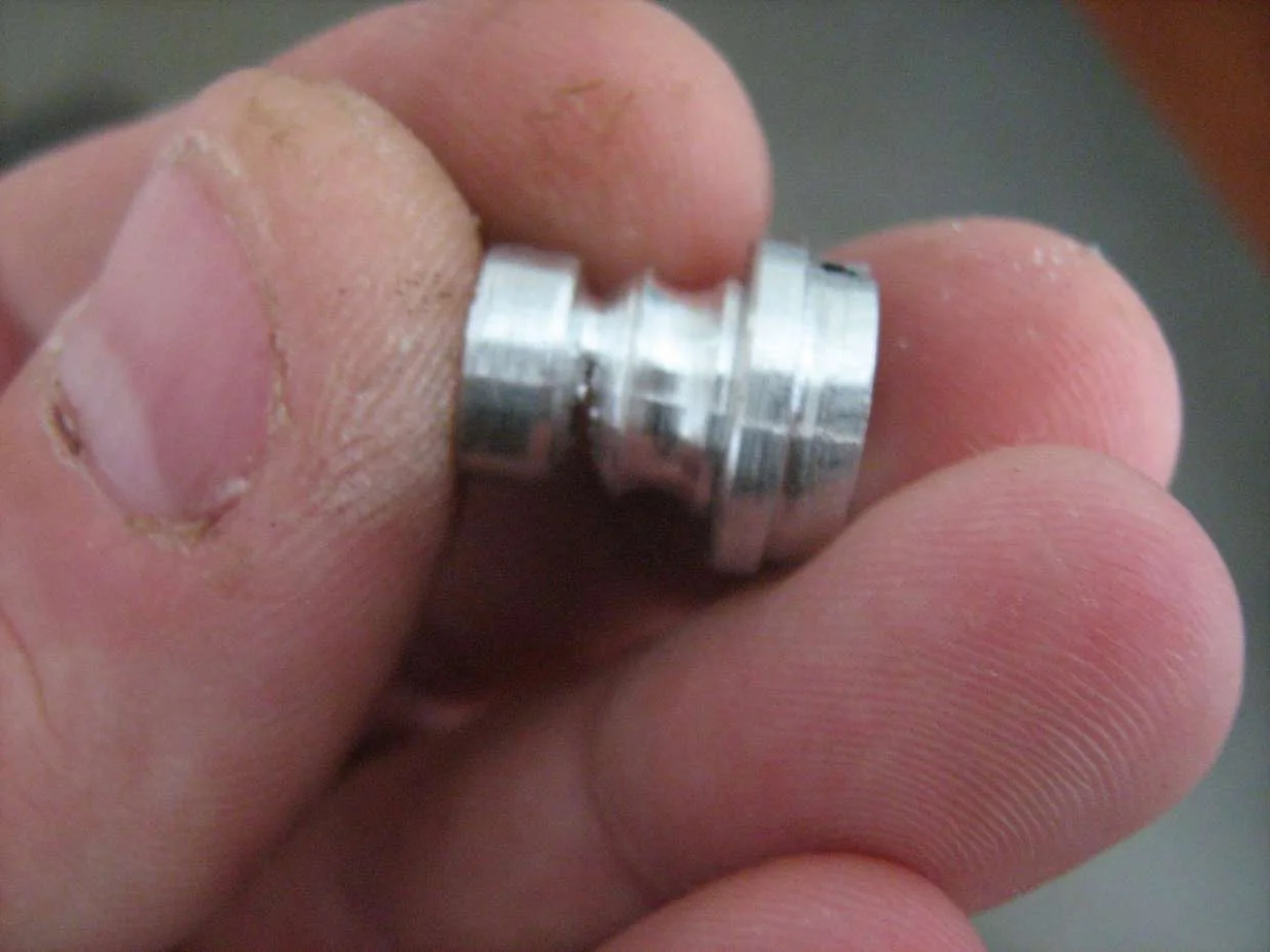

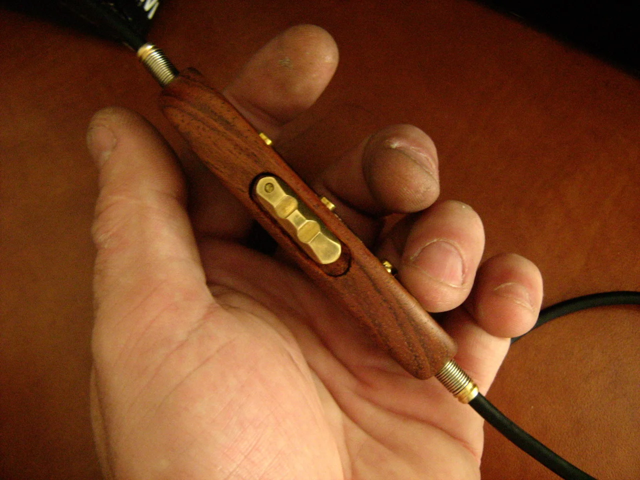

Вот спаял всё.Сделал втулки на пружинки. скрутил.
Оказалось что забыл предусмотреть отверстич под индикациюtehno035
    127.7 KB · Просмотры: 118
    141.5 KB · Просмотры: 82
    154.1 KB · Просмотры: 100
    165 KB · Просмотры: 84
    110.3 KB · Просмотры: 79

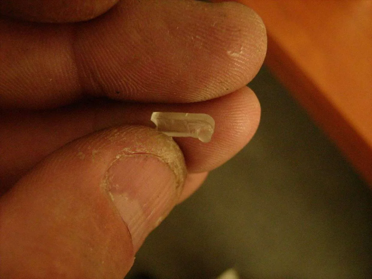

Сегодня опять всё разобрал tehno035, ,сделал световоды
пришлось сделать выемки и чуть сточить светодиоды
установил
Браво! То есть отлично!
Спасибо. Осталось совсем чуть-чуть ... Ферритовое кольцо облагородить и всё... Планирую что завтра,послезавтра закончу. Странно что мало выкладывают работы... До 31 что ли тянут :))

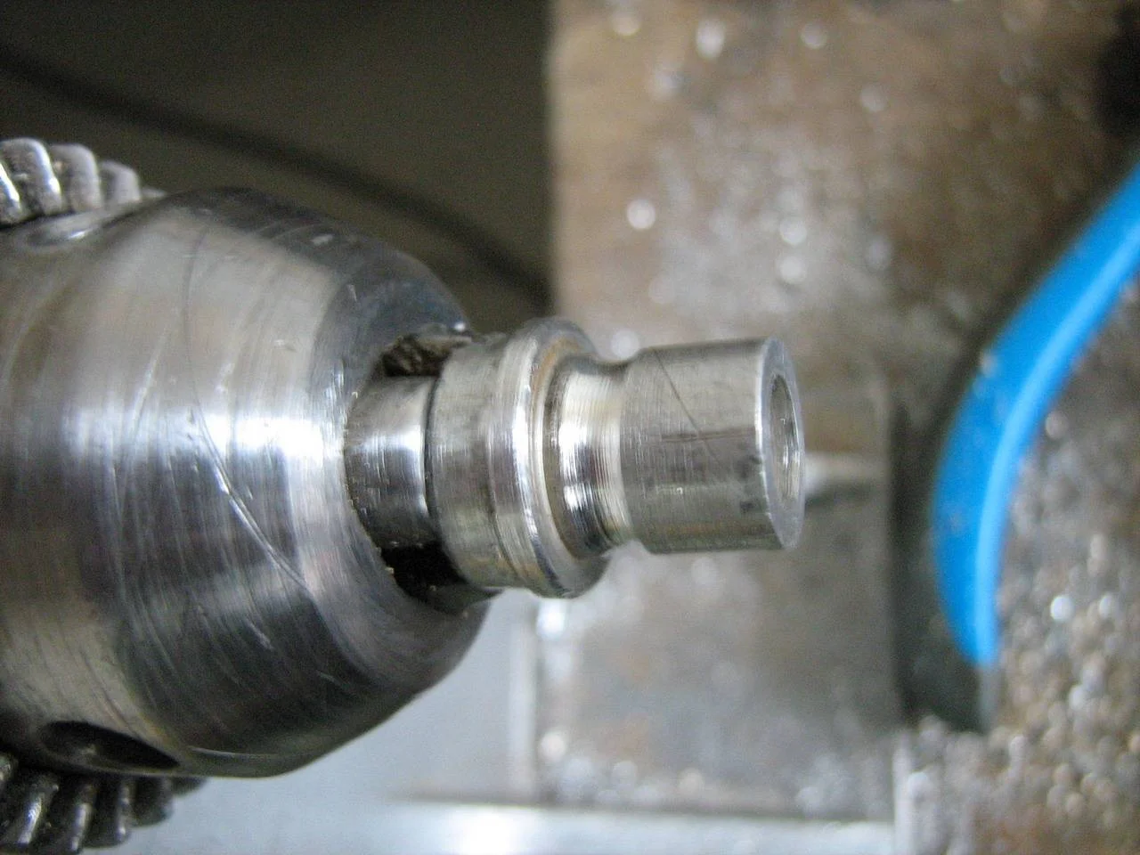

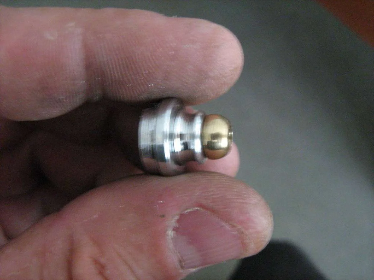

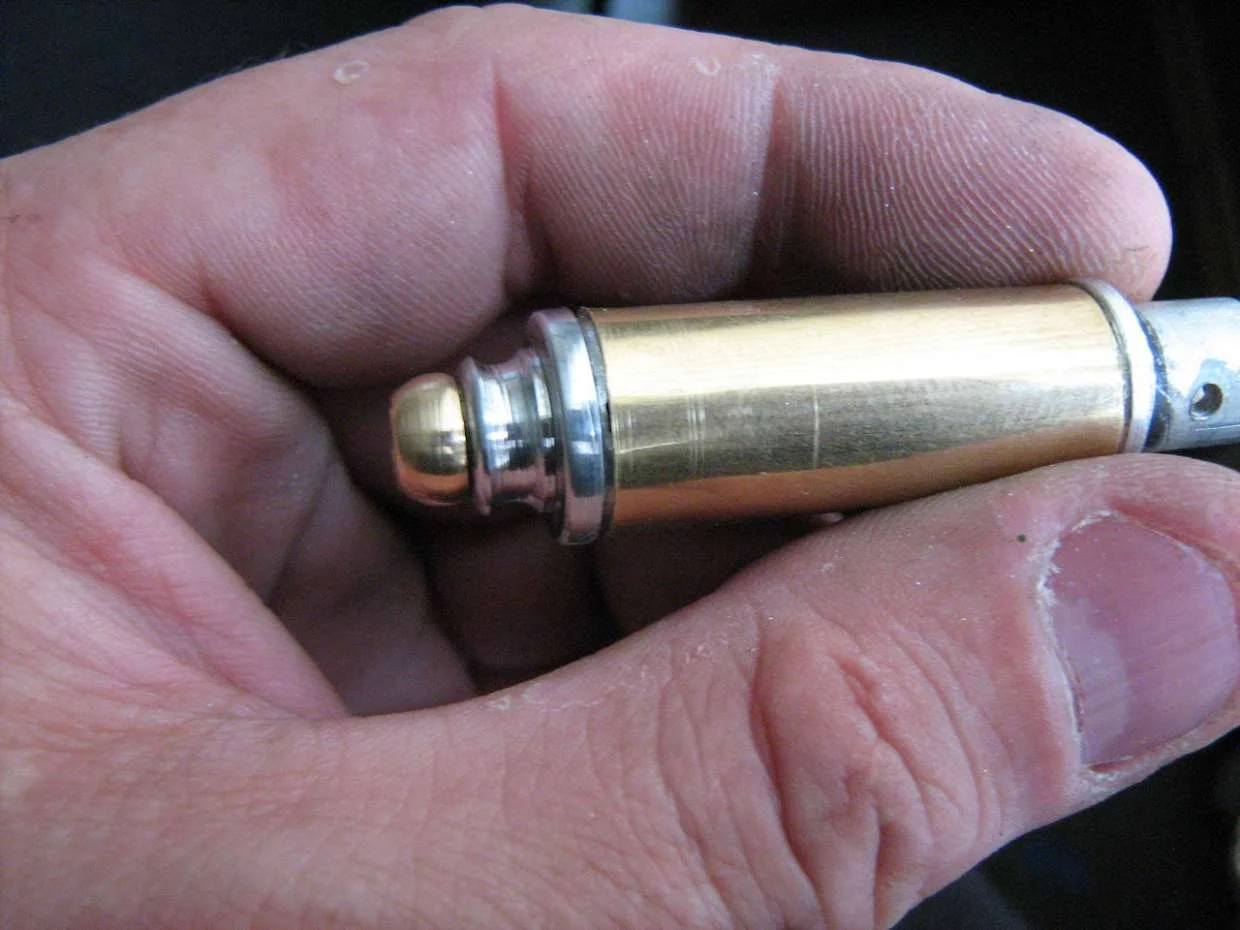

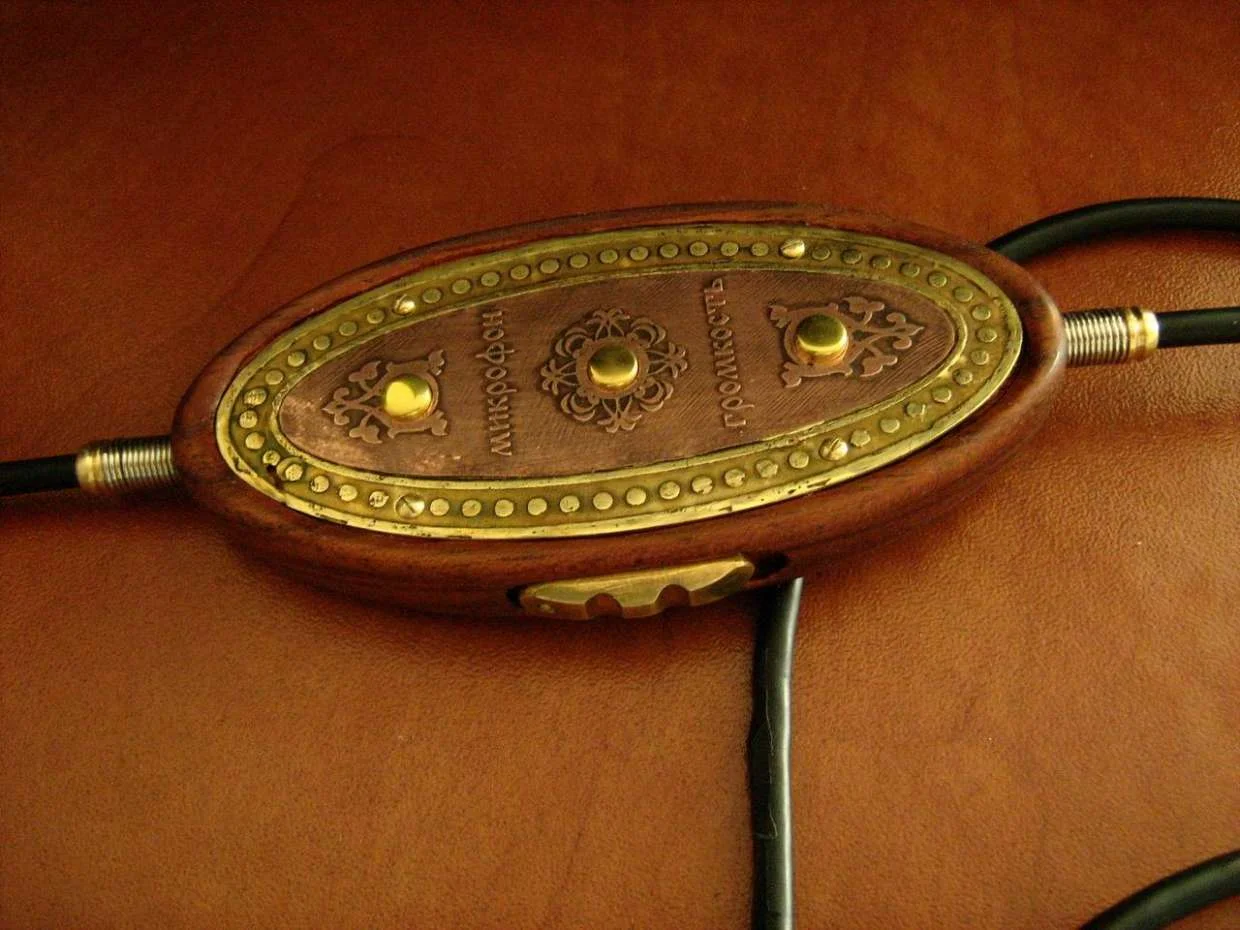

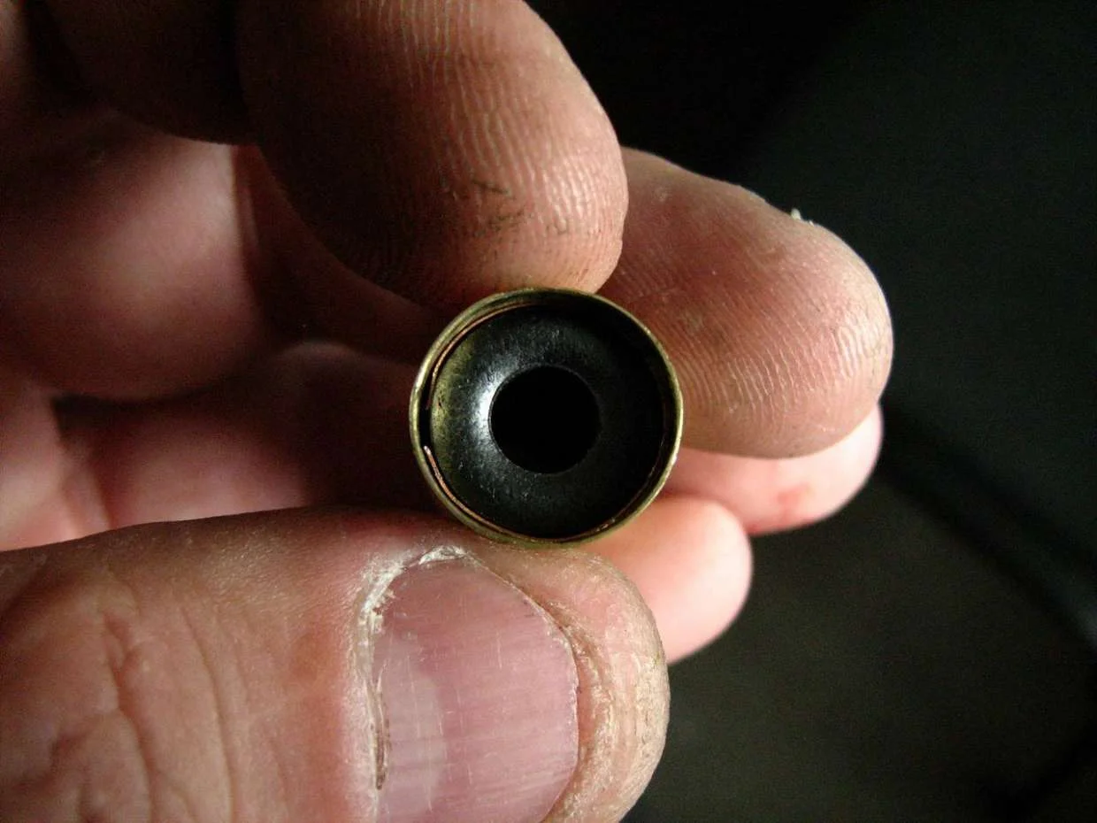

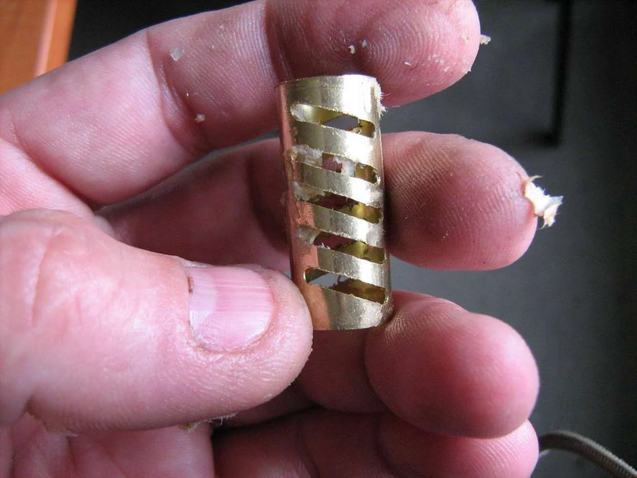

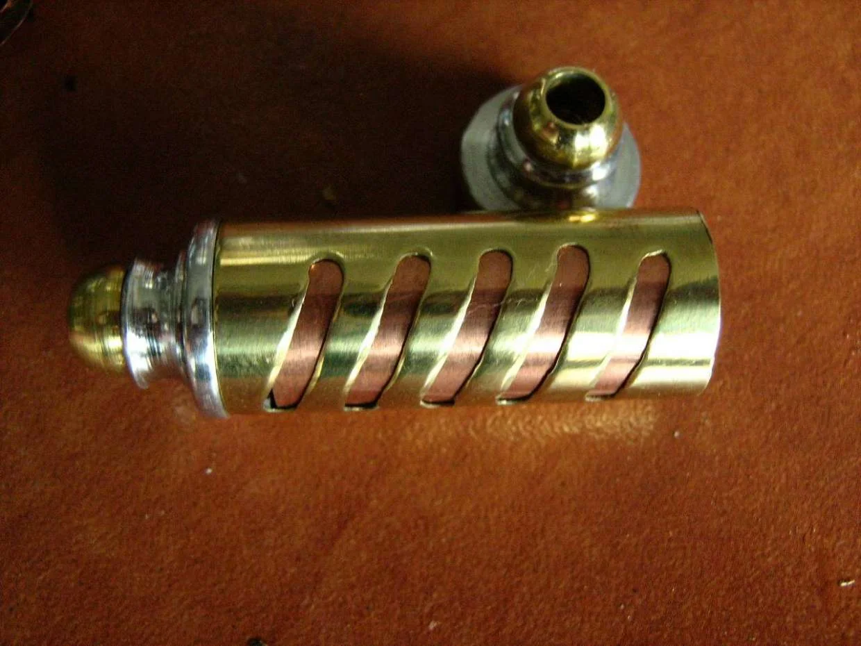

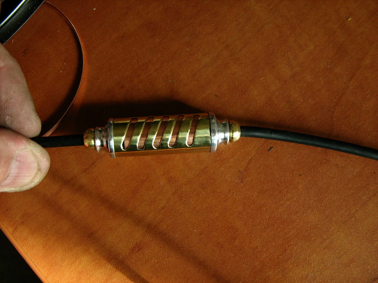

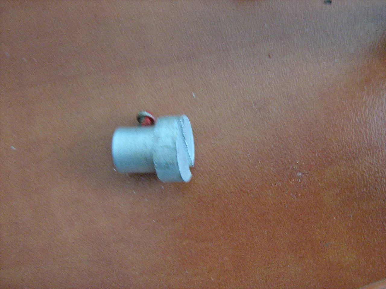

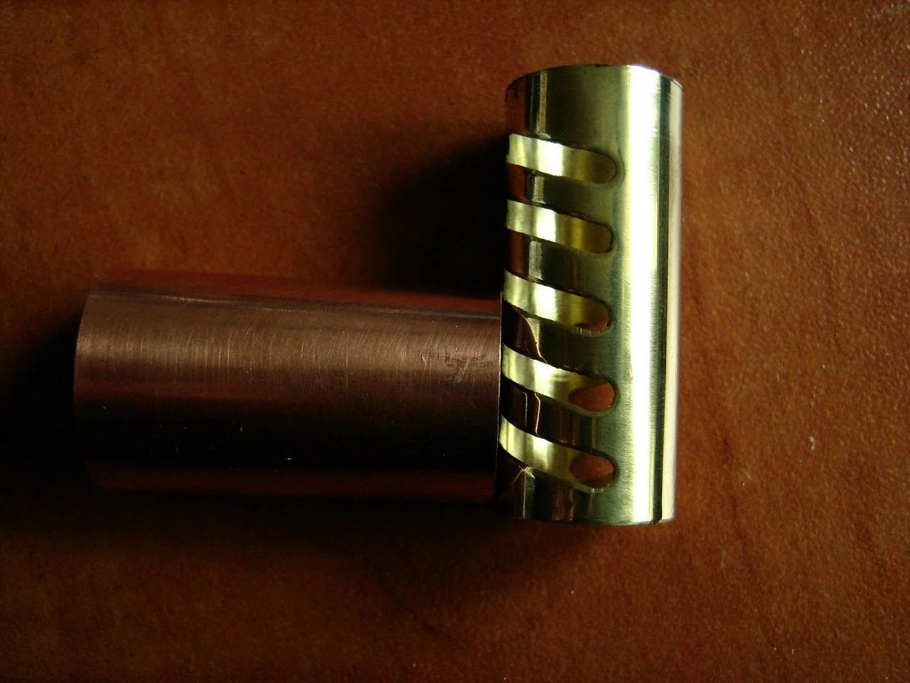

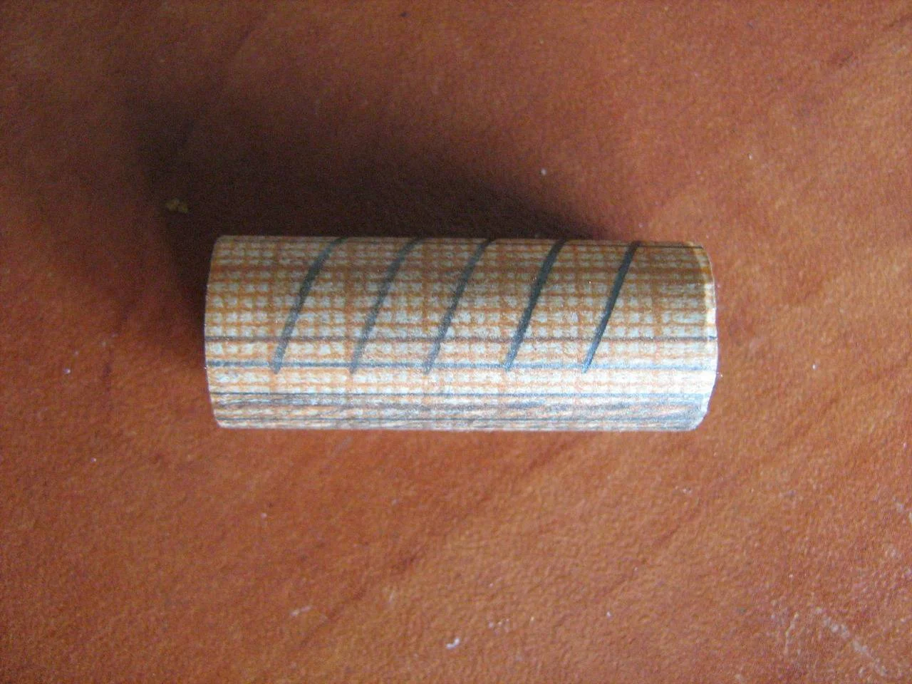

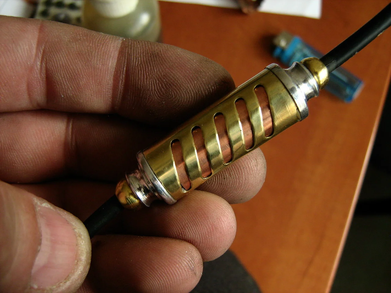

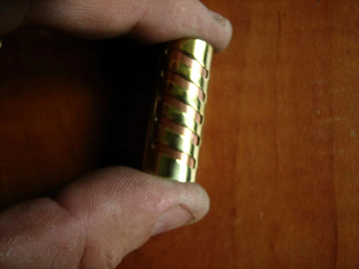

Сделал корпус для помеходава :),не заморачивался,сделал как в пауке. Пояснять не чего,всё видно из фото .
Корпус от гильзы,внутри медная жесть.
Работа закончена.

Помеходав! :))
Давать или давить?
Работа закончена.
Ну а где конечный результат? Хочется все в сборе увидеть.

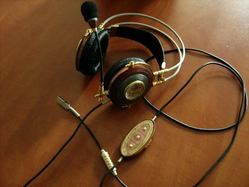

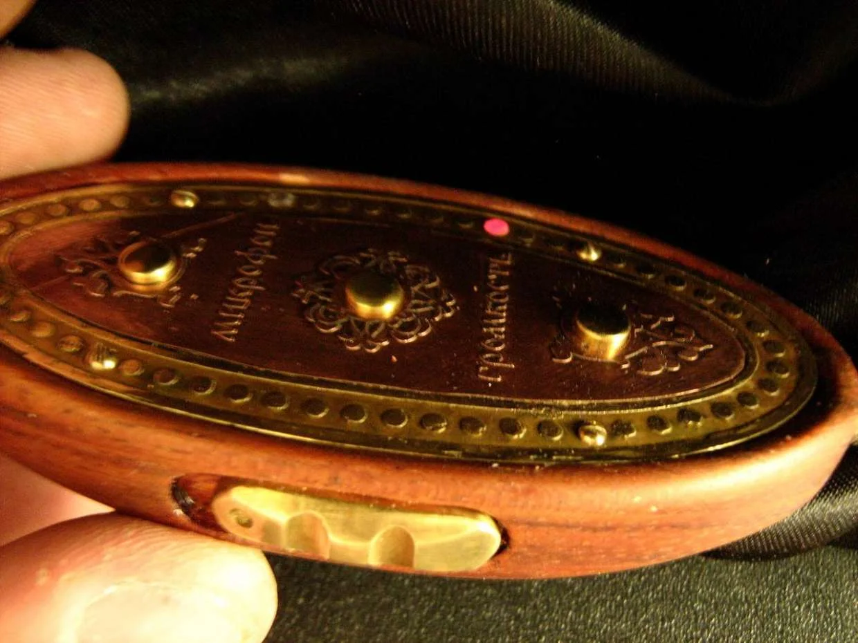

Вот на телефон,пока
По поводу подставки ,даже не знаю... не задумывался
