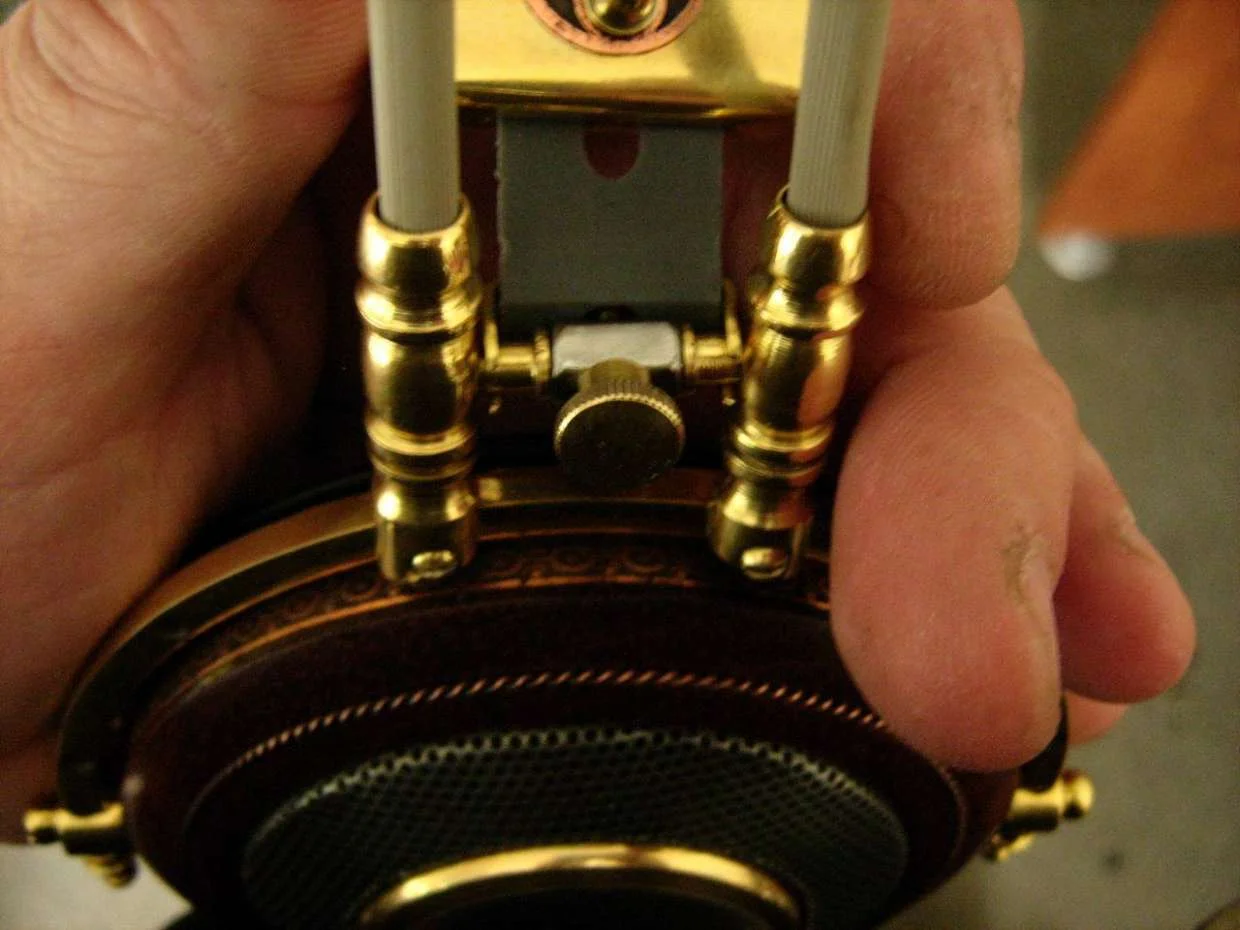

Алексей, не в качестве упрёка но с кожей стало похоже на ручку чемодана, - как то простовато на фоне такого фонтана идей и свершений, надо чего-то добавить или отнять.
На мой взгяд все отлично, хоть я в Стимпанке до сих пор так и не разобрался, что это? Голова, это не чемодан ... :D
tehno012 была мысль прошить, и ещё подложить поролона,что бы пообъёмней выглядело,но опять же время (а шить надо учиться:) )

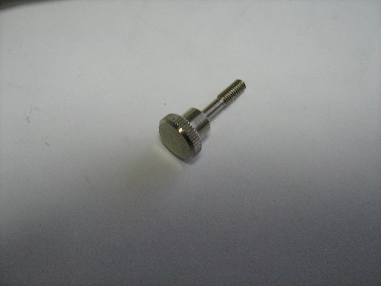

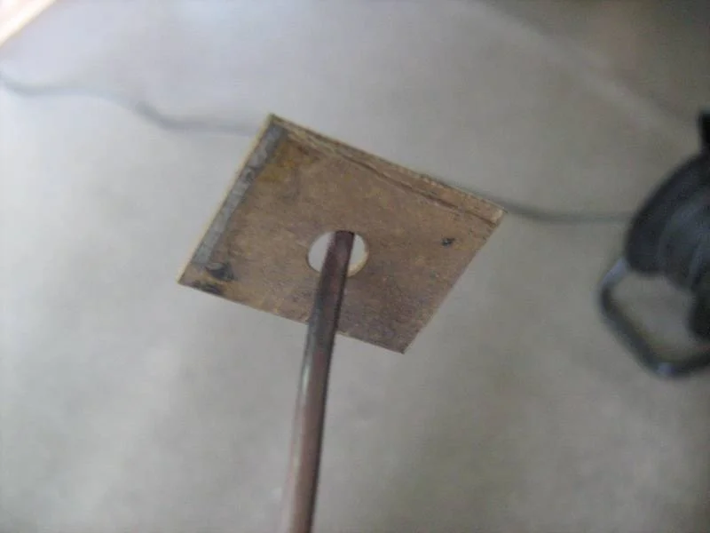

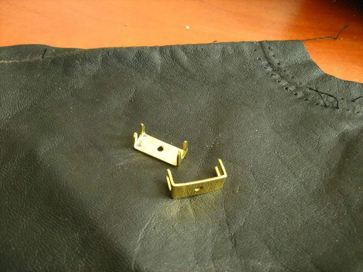

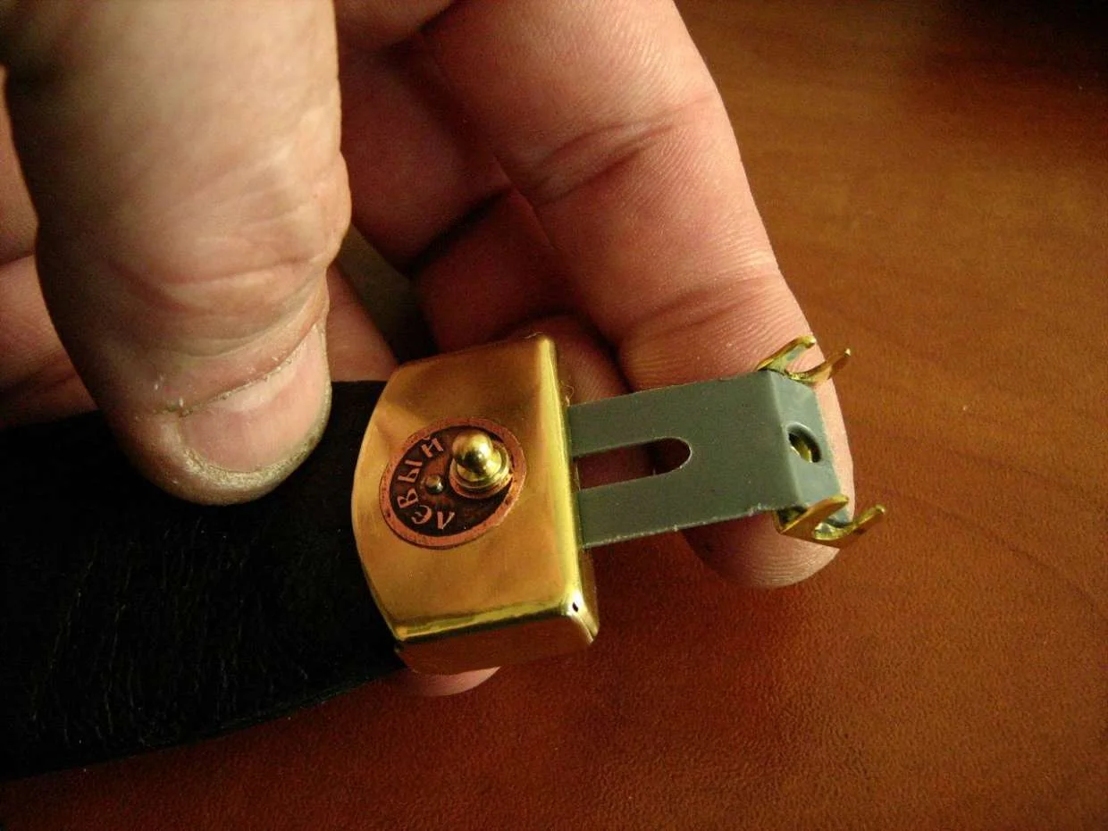

Вот под этот болтик всё и планировалось :)
ободрал, отполировал,прожарил
а потом всяко разно придумывал как им закрепить
родилась вот такая рогатулька с резьбой 2,5мм посерёдке
а вот так она становится

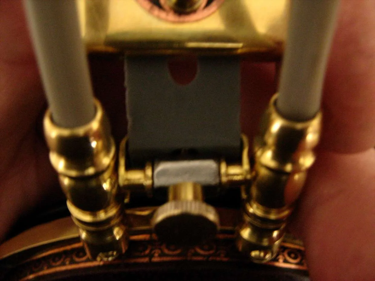

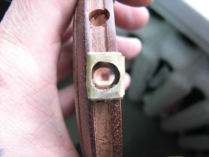

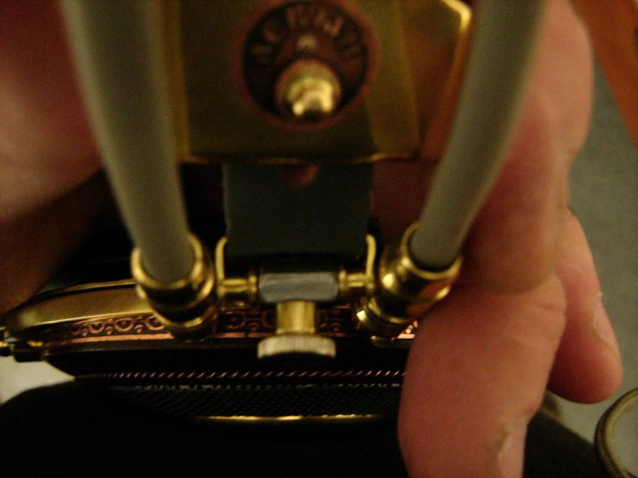

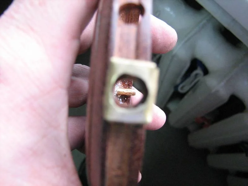

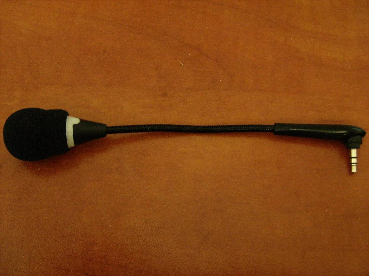

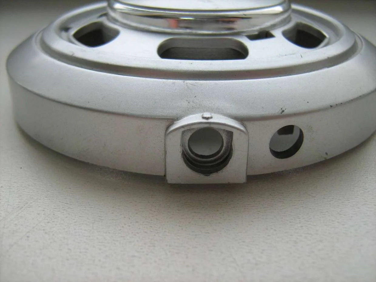

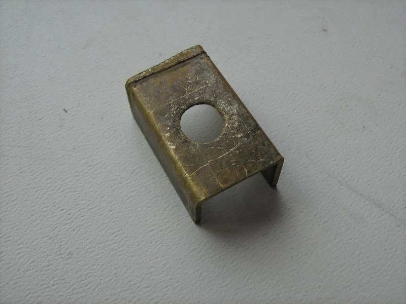

Ну вот,подобрался к правому наушнику
Тут небольшая,или большая (пока не знаю) засада
Вот такой эксцентрик, в него вставляется микрофон,а потом поворачивается- и всё, закреплён
Пока думаю как это обыграть

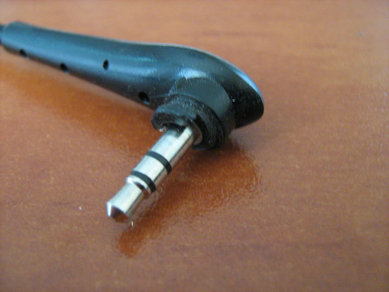

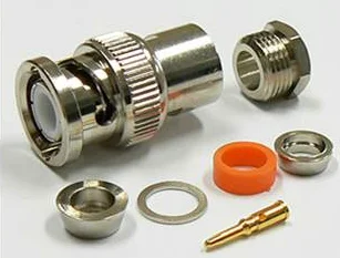

Использовать байонетный разъем
можно просто вкручивать - по резьбе. Но это в том случае если ты не планируешь использовать родной штекер
Очень хорошие советы,теперь мне они самому нравятся.... :(
За исключением конкретной марки разъёма. Торцевая часть шириной около 10мм.Он просто не встанет внутрь,громоздкий. Ну это не важно,буду искать похожий только миниатюрный,соответственно микрофон тоже полностью будет переделываться. Честно говоря даже стыдно выкладывать результат эксперимента :(

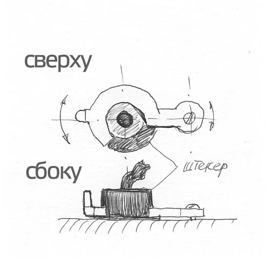

А если ещё немного попилить в стиле стимпанка и сделать, например, так (рисовал на скорую руку):
Т.е. поворотный накидной крючок. Он будет удерживать штекер микрофона в гнезде. Штекер тоже можно обыграть из латуни. Всё-таки байонет, мне кажется, более позднее изобретение.
Интересный вариант... Только я как то больше всё таки резьбовым соединениям тяготею:). Хотя честно говоря не определился пока.

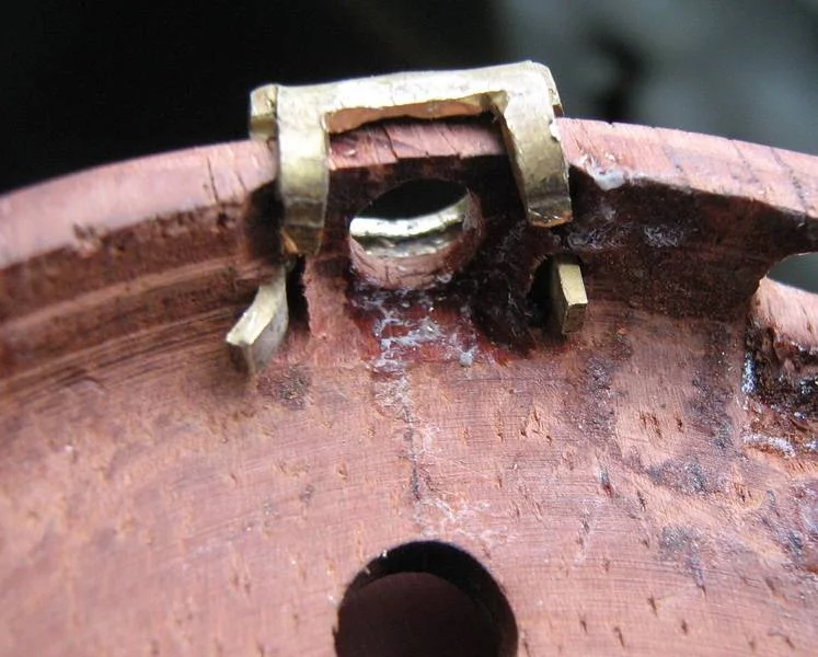

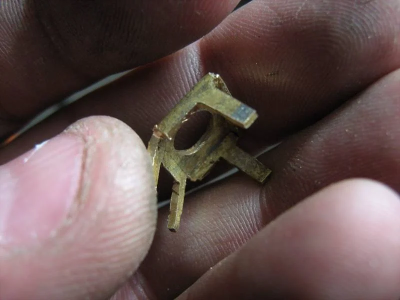

Подумал и решился ... Что бы было понятно не всё так красиво и гладко получается .
Вот что у меня не получилось. Сам на это смотреть без содрогания не могу :(

да уж, пока жутковато :))

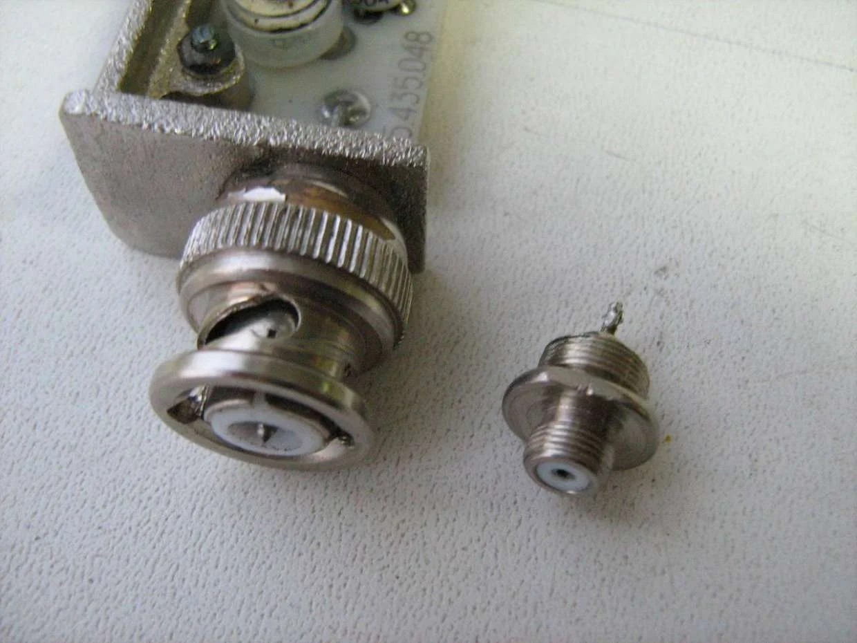

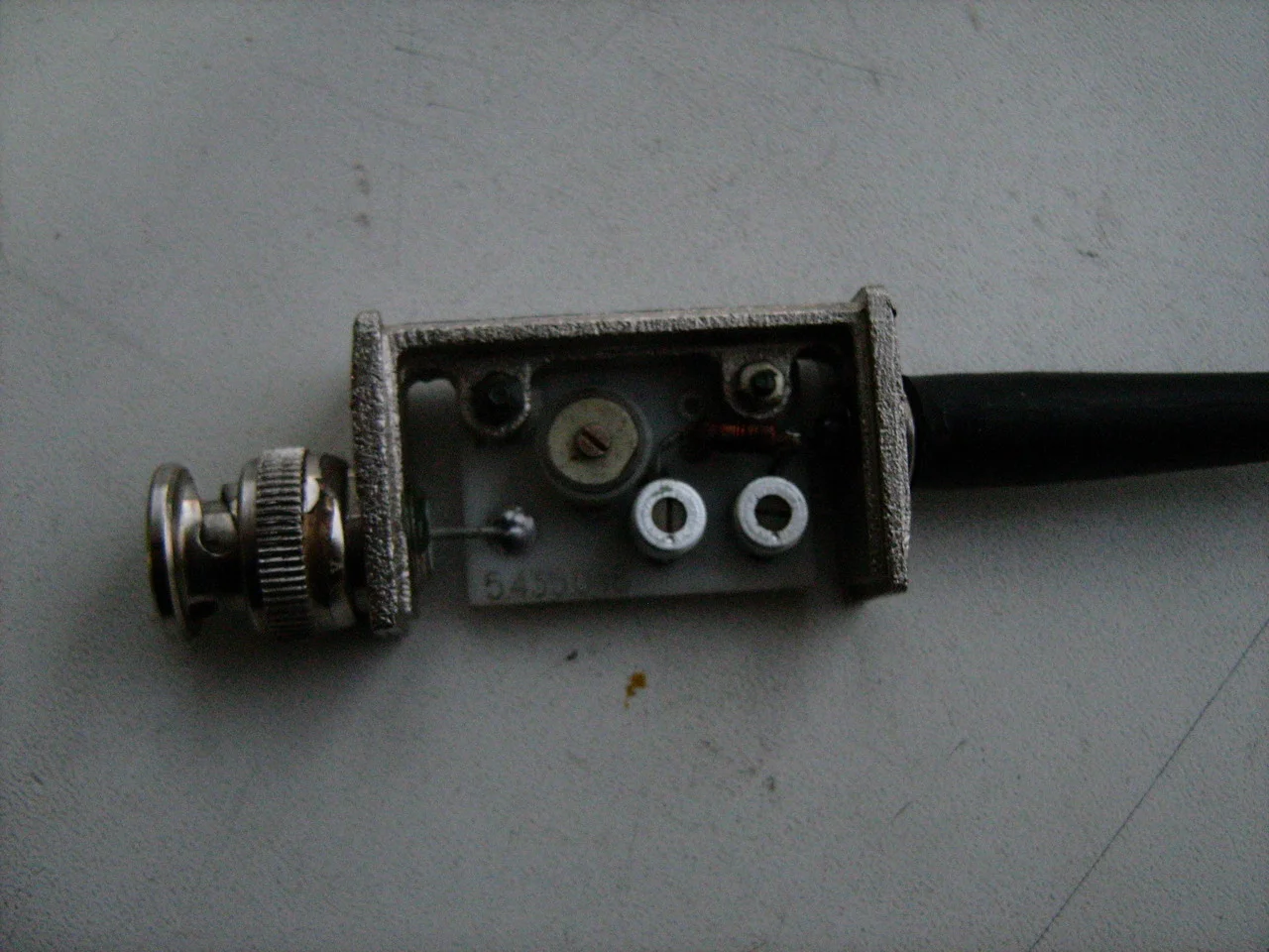

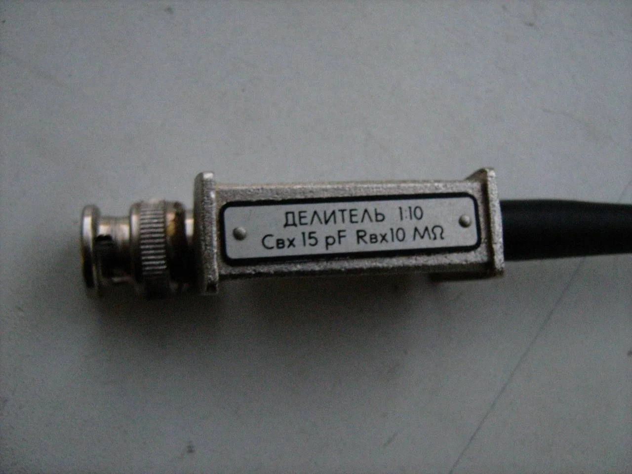

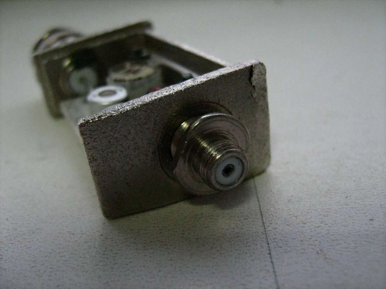

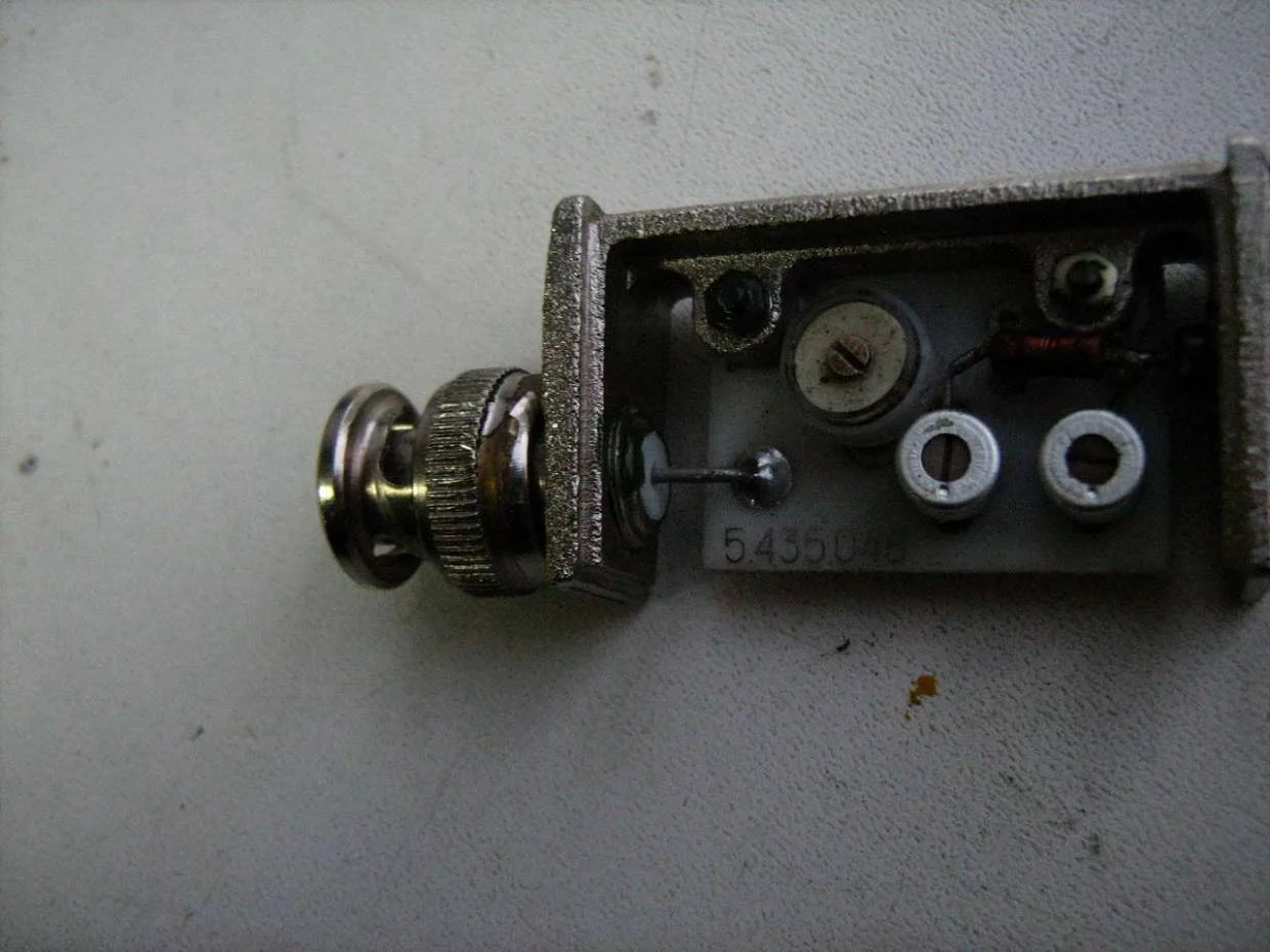

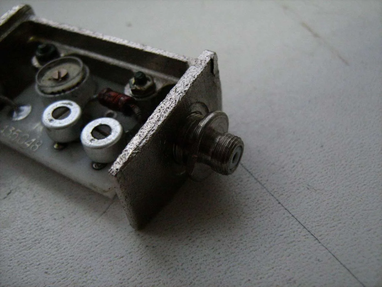

Разглядывая байонетный разъём и думая,может как нибудь сердцевину использовать... Оказалось что с другой стороны делителя очень маленький разъём :tehnari_ru_288::tehnari_ru_288:. Думаю завтра приступлю.

дык это же практически SMA разъем)
Наверное. Я бы от такого разъёма не отказался :)). Ну как говорится,дорога ложка к обеду.

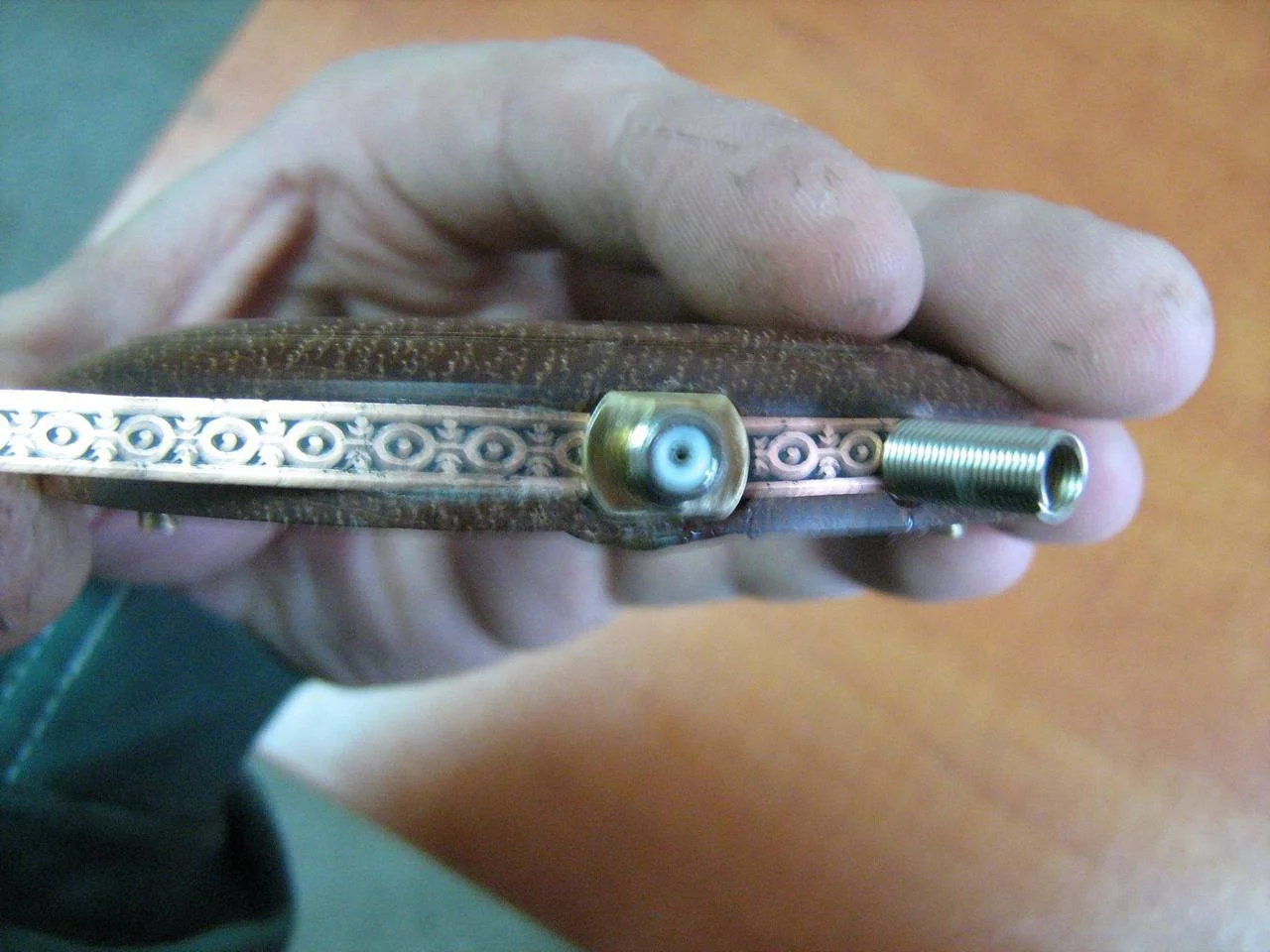

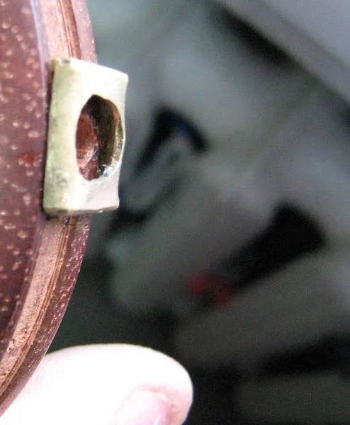

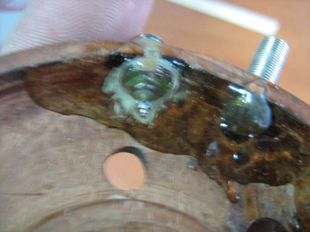

Ободрал от напыления разъёмчик, и вклеил его в торец,сразу туда же и пружинку для ввода кабеля. Пока вставлял кусочек (где то 2 мм) над разъёмом откололся (из за предыдущего эксперимента) , Поэтому эпоксидки не пожалел.... Вывозился как то ,да и фотик вывозил :(.
Фотографии не очень, но разглядеть можно. Всё, положил до завтра пусть сохнет. Пока буду травлением заниматься, не хватило...
