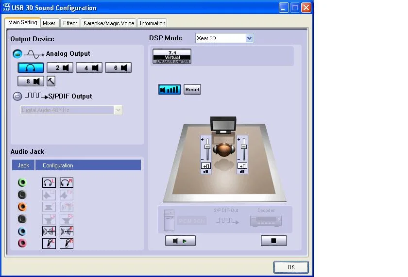

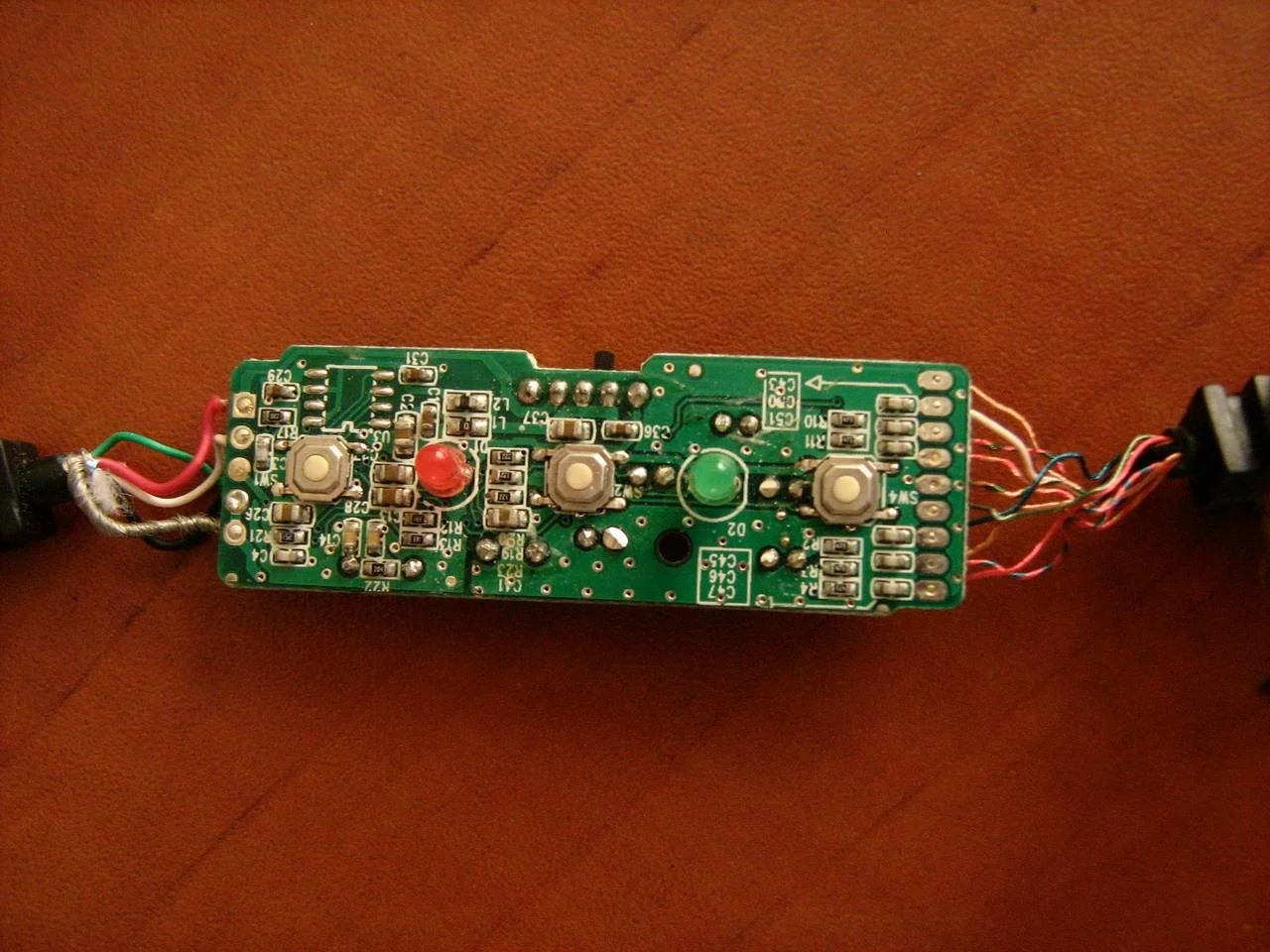

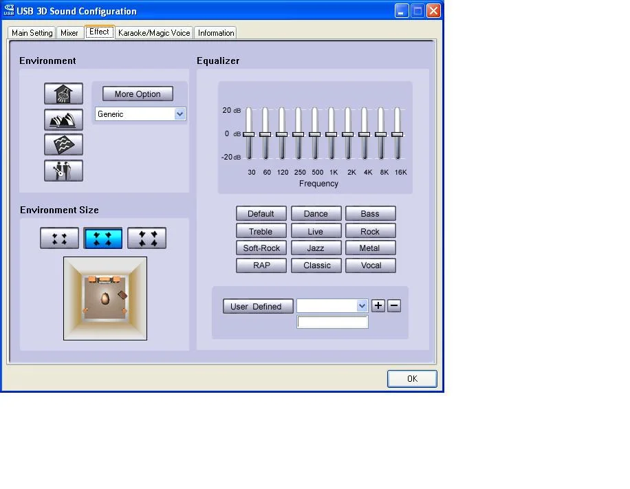

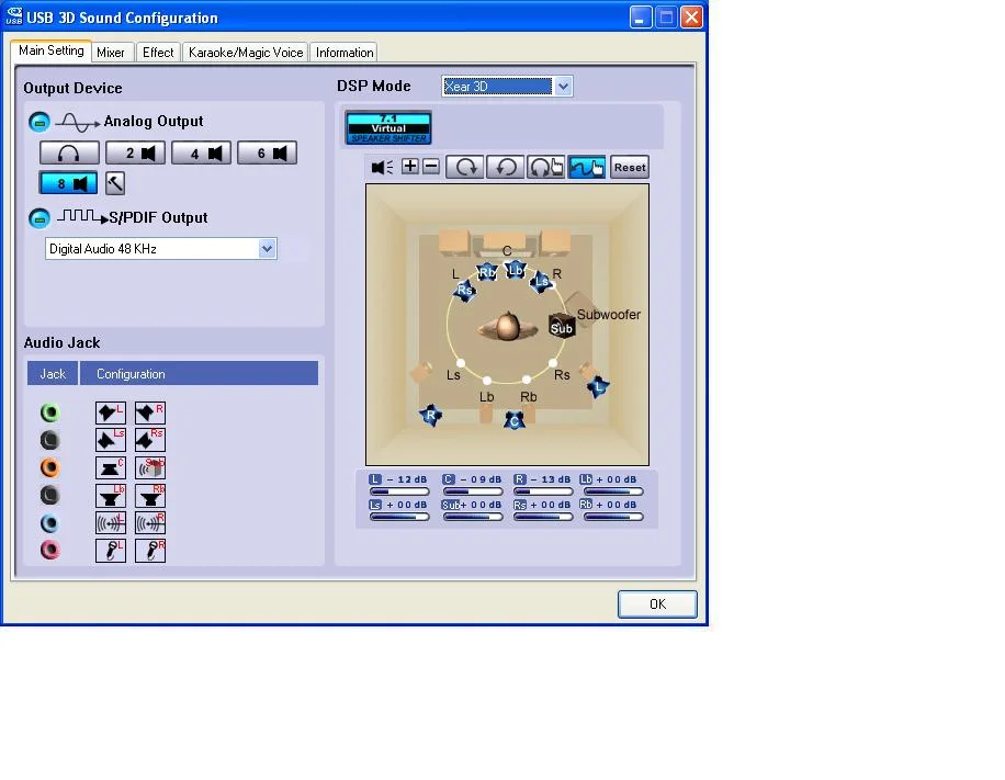

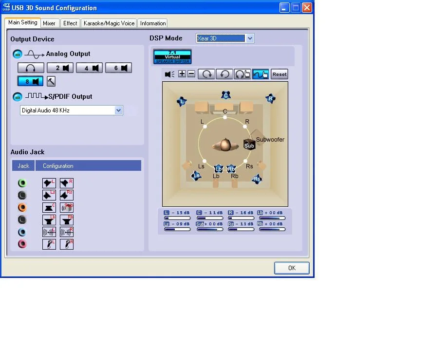

Я единственное не могу понять название девайса 5.1, так модно любые колонки назвать 2х3.0 ...

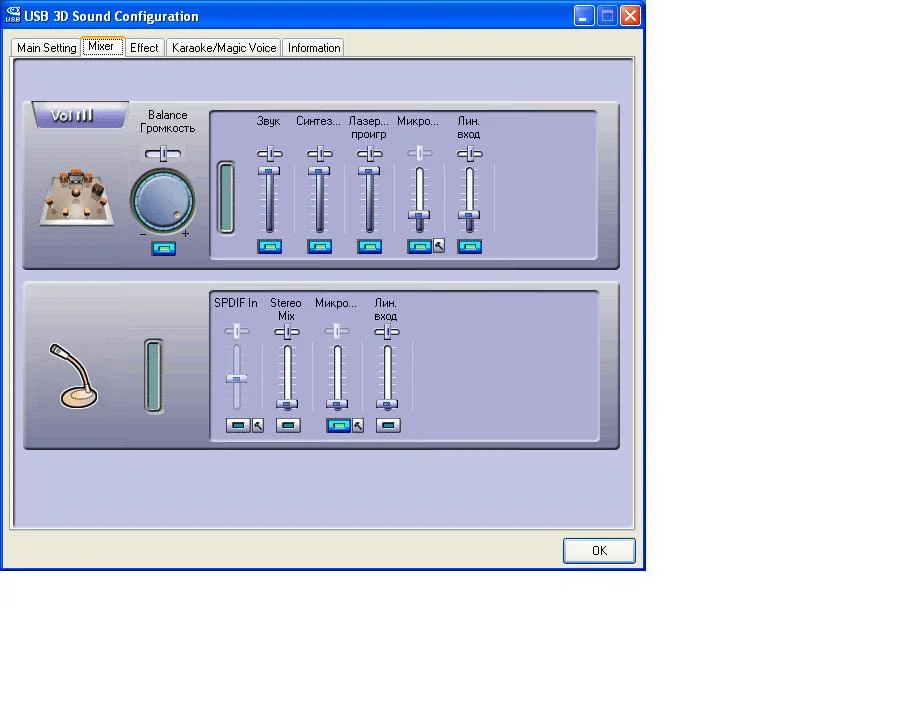

Не слабо :tehnari_ru_211: Домашний кинотеатр в миниатюре. tehno004это вкладки программы
регулировки наушников

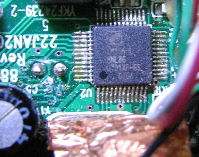

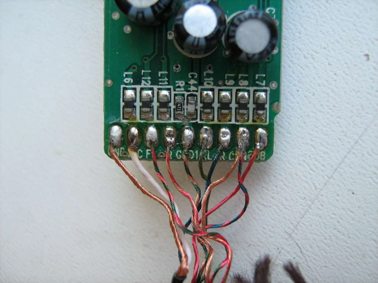

Все ровно не могу понять производителя, обыкновенные трехполосные наушники, откуда они 5.1 взяли ?...Частотный диапазон наушников 30 Гц - 18 кГц SPK (передний динамик), 130 Гц - 18 кГц SPK (центральный/тыловой динамик), 20 - 200 Гц VIB (сабвуфер) Сопротивление наушников 64 Ома x 2 (передний), 32 Ома x 2 (центральный/тыловой), 8 Ом x 2 (сабвуфер)
Ну это понятно, я не про это ...тут видно что каждый канал идёт отдельно
А про что?Ну это понятно, я не про это ...

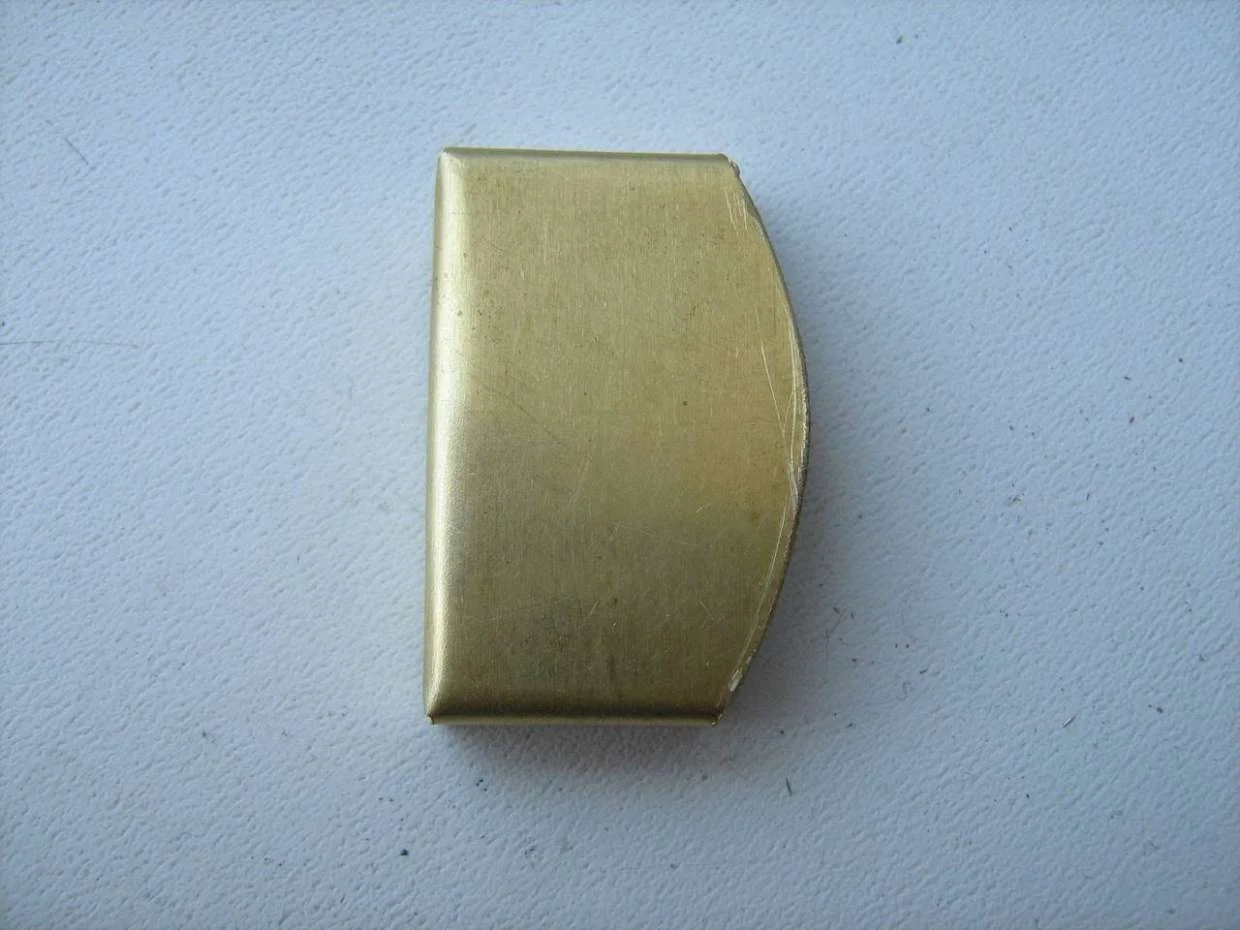

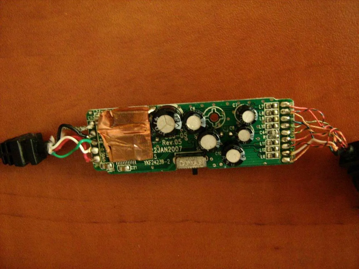

![[000105]_resize.webp [000105]_resize.webp](https://tehnari.ru/data/attachments/112/112457-bdd8b9fe6f928826d9dfa75035a37d50.jpg?hash=Wk5OdOU9Af)

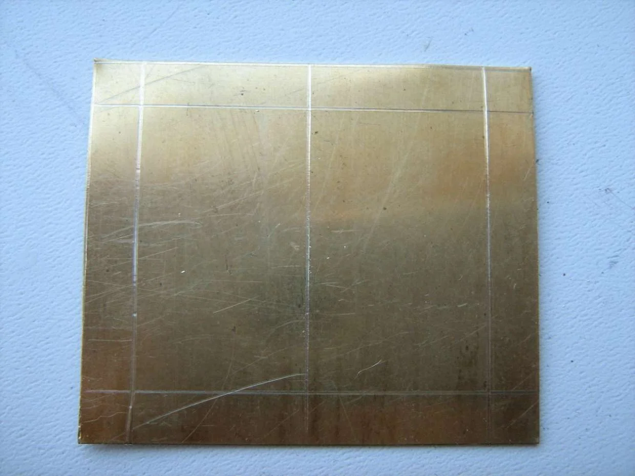

![[000107]_resize.webp [000107]_resize.webp](https://tehnari.ru/data/attachments/112/112461-69b12e6f9ff0bb21a303638ef4b90fde.jpg?hash=m-z08MEcdl)
То есть как будет выглядеть работа окончательно не знает НИКТО?Пришла в голову одна мысля...
Пошёл травлением заниматься.
Само собой ... и я тоже не знаю, каждый день новые мысли ...То есть как будет выглядеть работа окончательно не знает НИКТО?
Не это не мастерскаяА огнетушитель специально в мастерской - Пожарники требуют ?...
