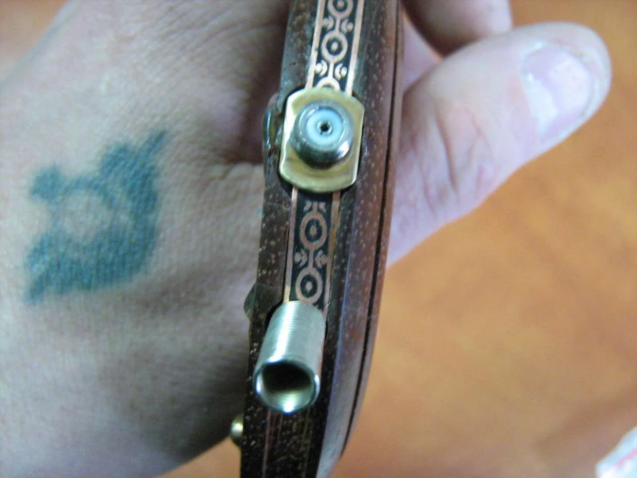

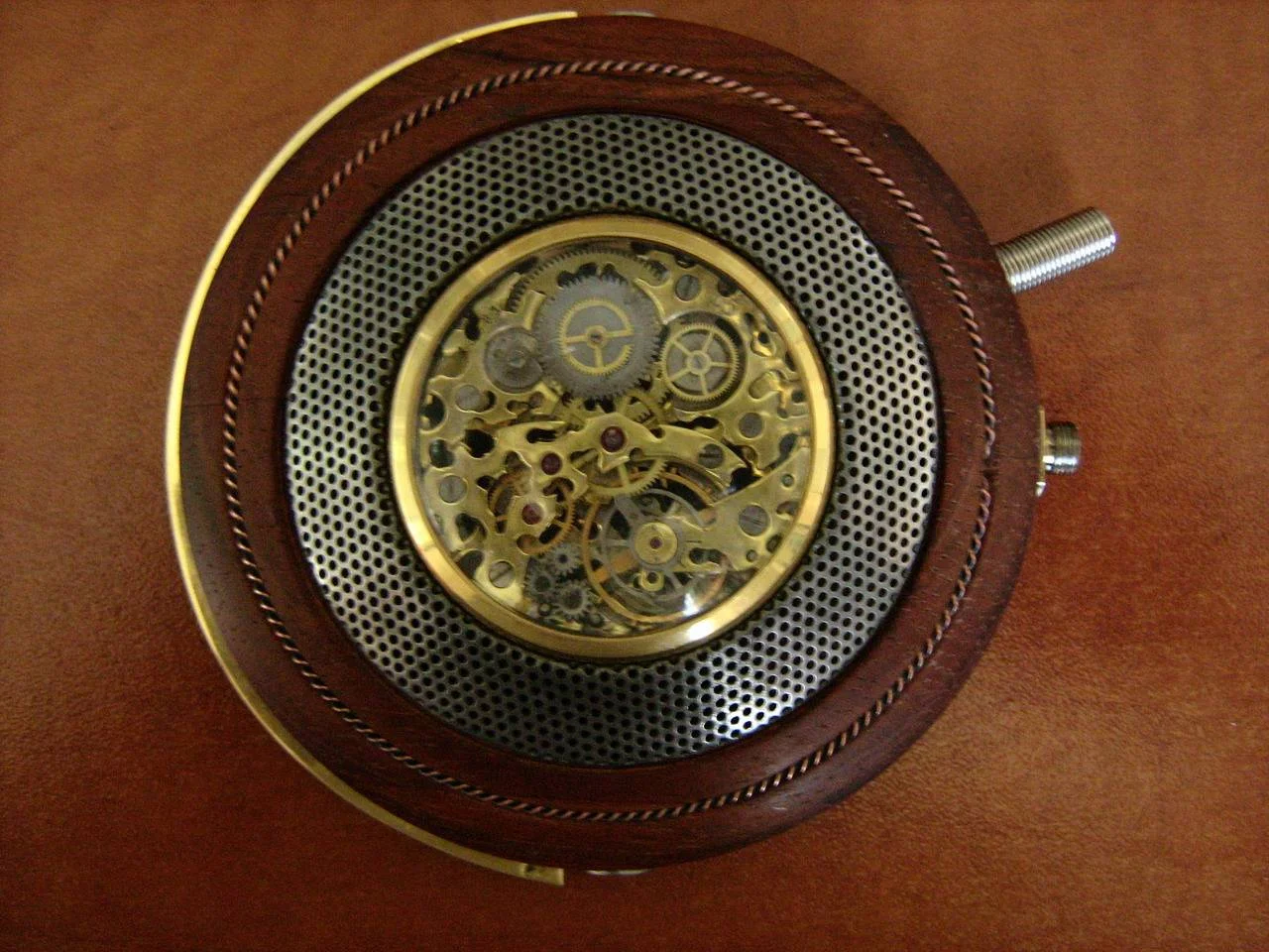

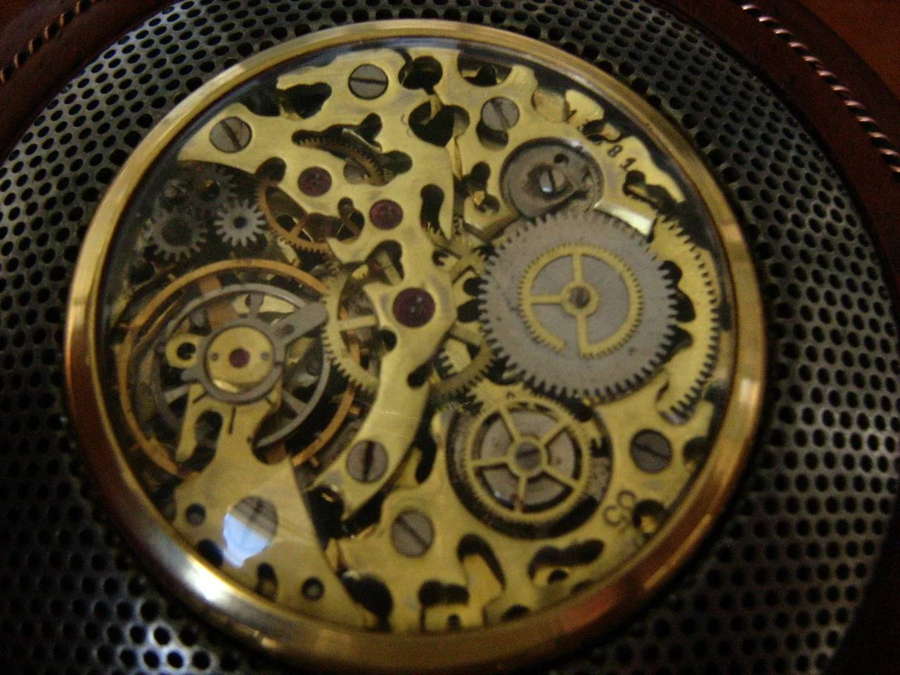

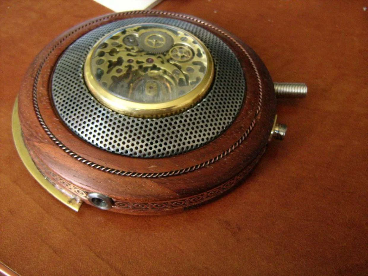

Вот чего получилось.Эпоксидка схватилась намертво,как кость.
Ну и не удержался собрал в кучу.Механизмы (левый правый) отличаются конечно:),но и цели сделать идиентично не было... На сегодня шабаш... отдыхать тоже надо :))

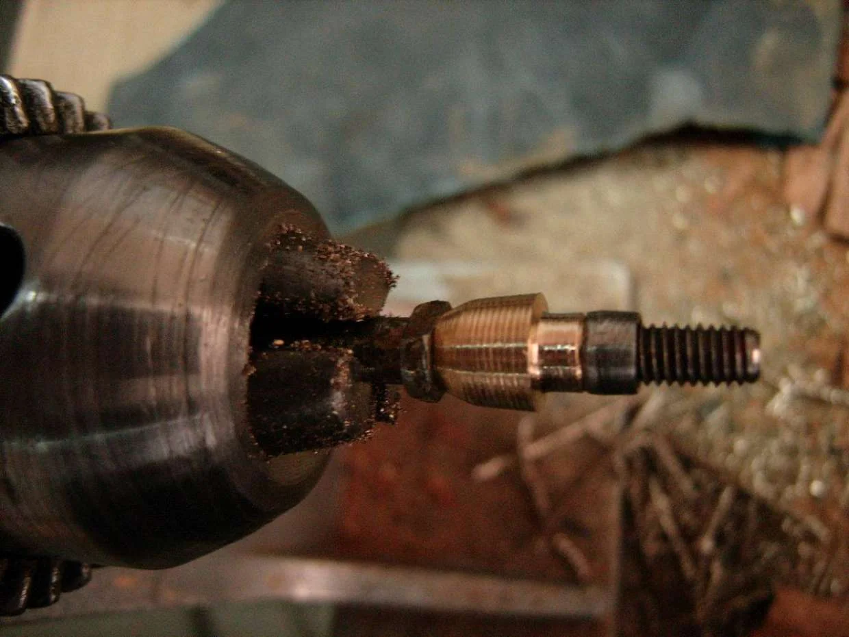

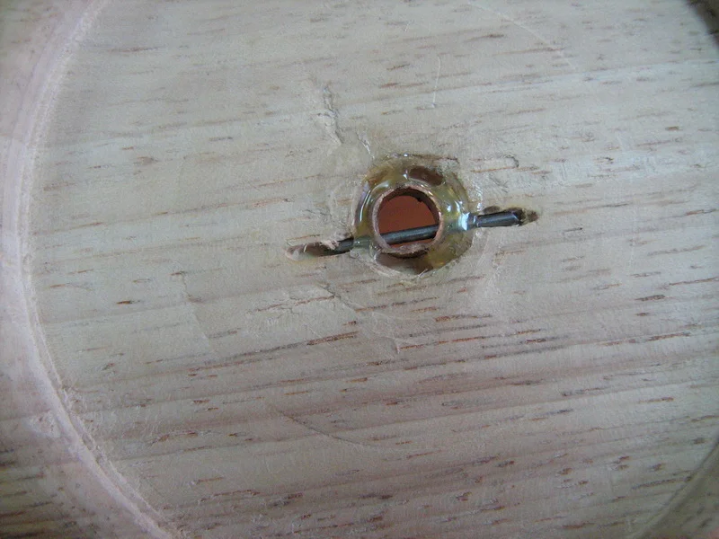

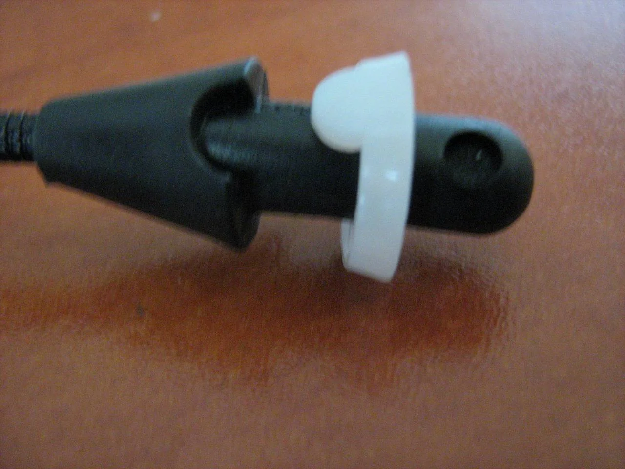

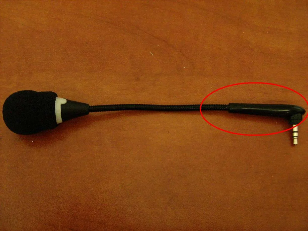

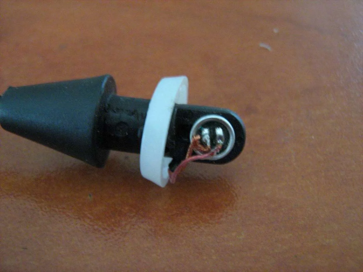

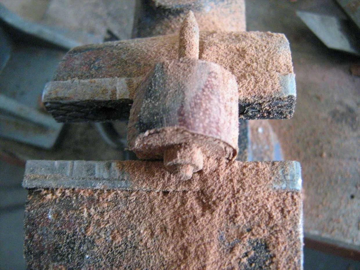

Раскурочил микрофон ,от него останется только та часть которая гнётся
разрезал пластик ,вытащил микрофон

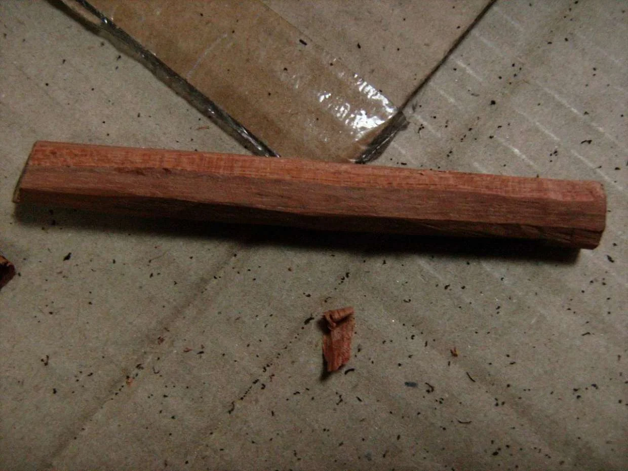

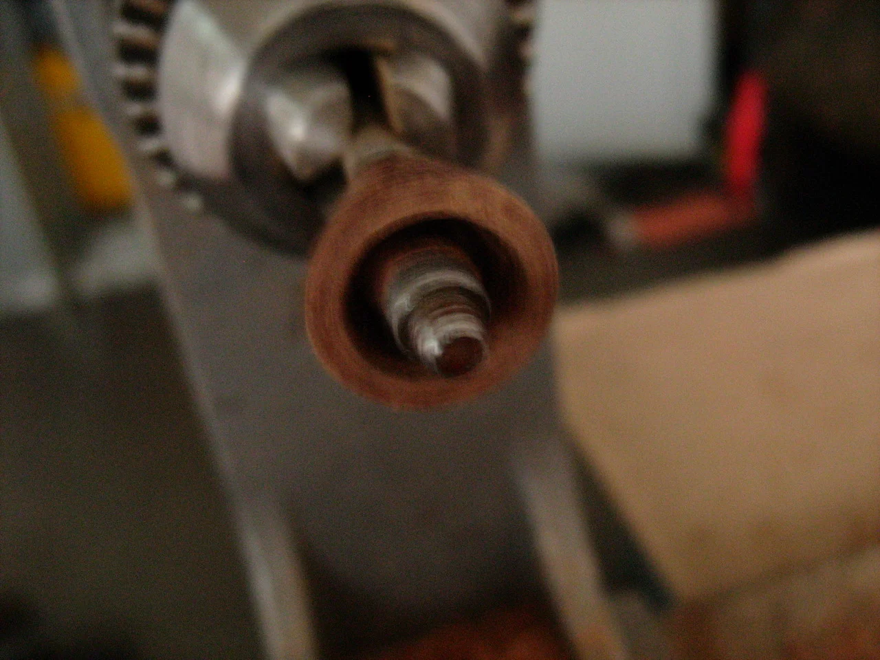

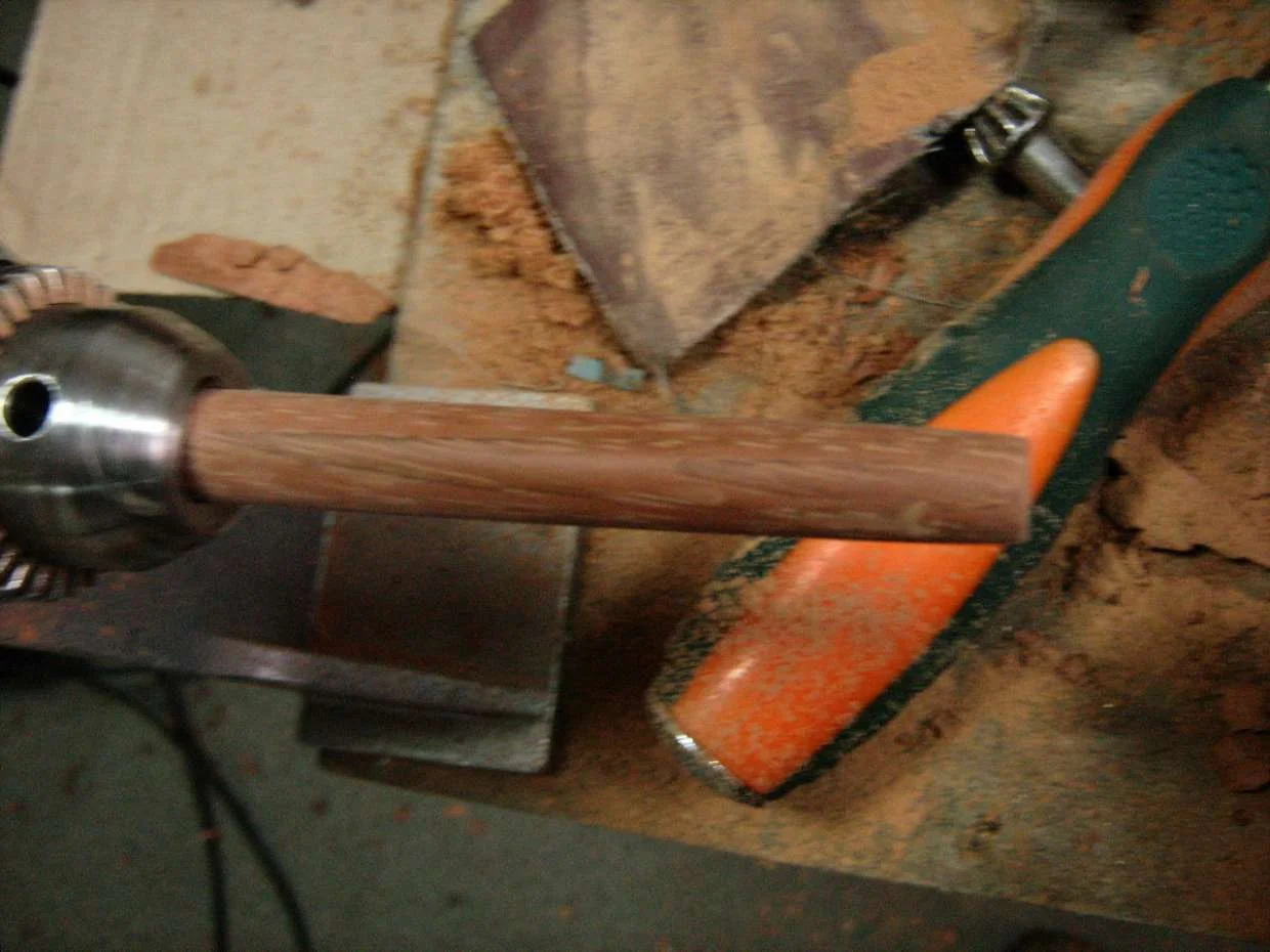

надо теперь выточить такую же чашечку, только из дерева
благо огрызков много осталось :))
Дерево цветом напоминает медь!

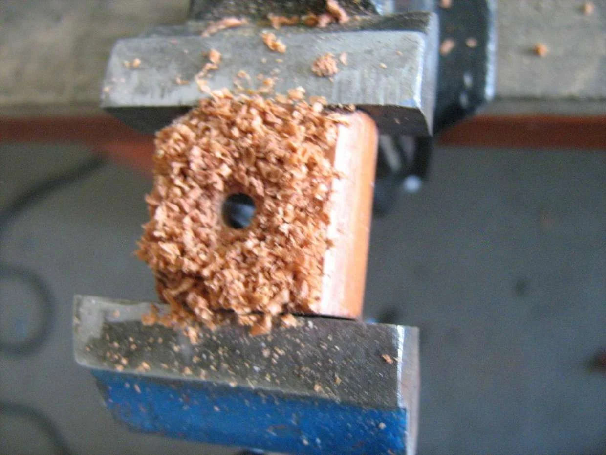

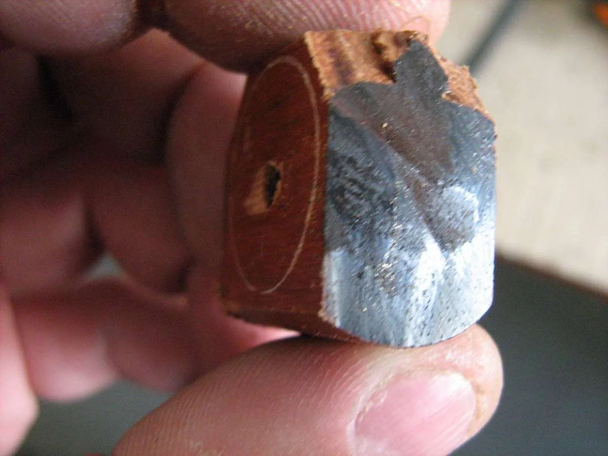

Чтобы увеличить прочность деталей из такого хрупкого материала, я пропитываю их цианакриловым клеем, а потом провожу окончательную обработку - прочность на уровне пластика.
Есть немного. :)
Не,Анатолий оно не хрупкое, расколоть можно только специально, или сильно постаравшись. У него сейчас прочность на уровне застывшей эпоксидки. Рубанок её не берёт ,ножовка только по металлу :)). Я её болгаркой пилил .

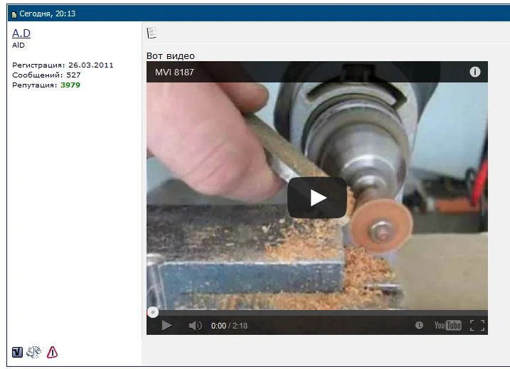

Сделал видео ... постараюсь загрузить.
Вот видео

Анатолий,с него даже стружка как с пластика ползёт.А по поводу пропитки цианакрилатом я как то настороженно отношусь... яд всё таки.

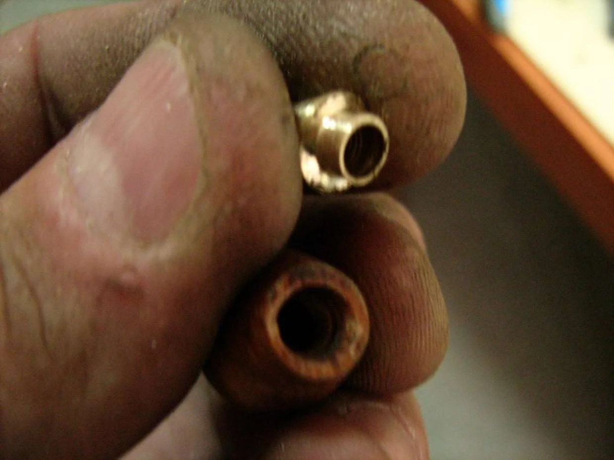

Хотел сделать вот эту часть
только чего то не пнравилось... слишком много дерева получается

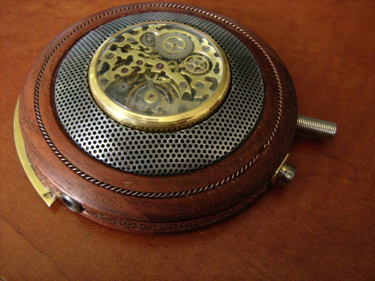

пока решил сам микрофон доделать

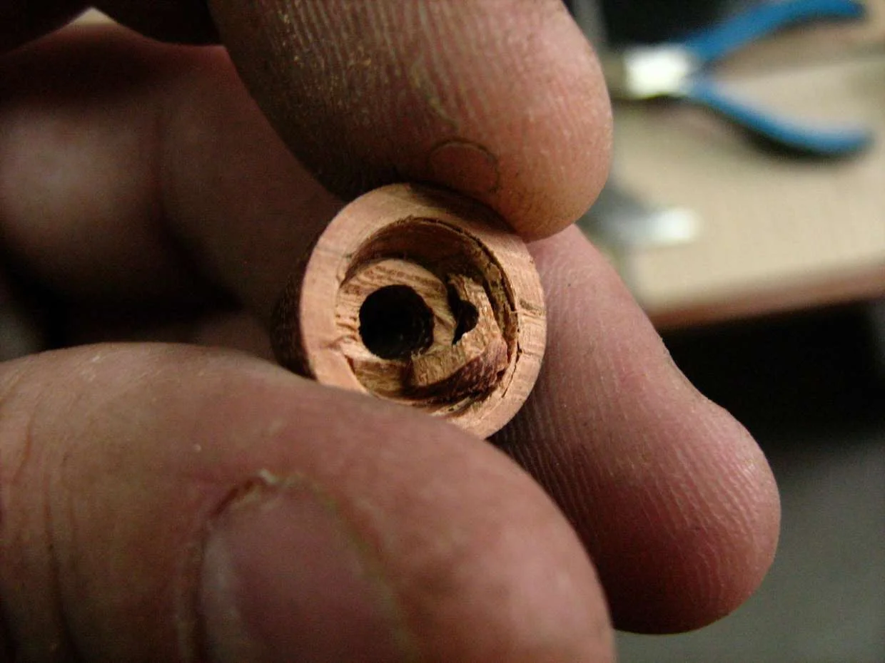

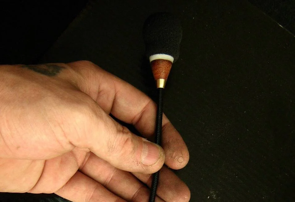

выточил такую втулку
собрал всё и обточил + шлифанул

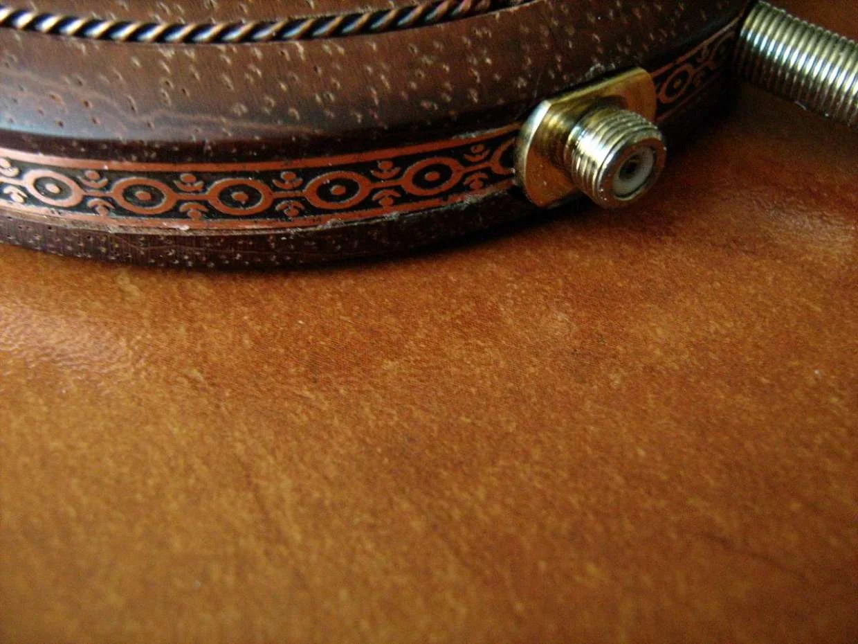

вот в сборе
Ещё бы мочалку микрофона закрыть сеточкой латунной. Ну это моё мнение:tehnari_ru_942:
На видео заметно, что древесина крепкая и не очень податливая.
Алексей, тебе надо переходить в ювелиры! :)
Очень хорошее мнение,мне нравится... Обдумаю. Единственная загвоздка может быть-это форма (каплевидная) она мне нравится. Вот теперь думаю как такую сделать из металла.. Ну это на потом ... если придумаю конечно

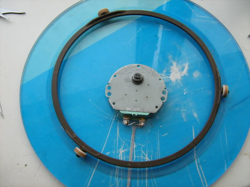

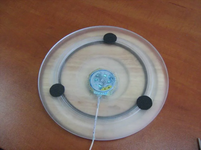

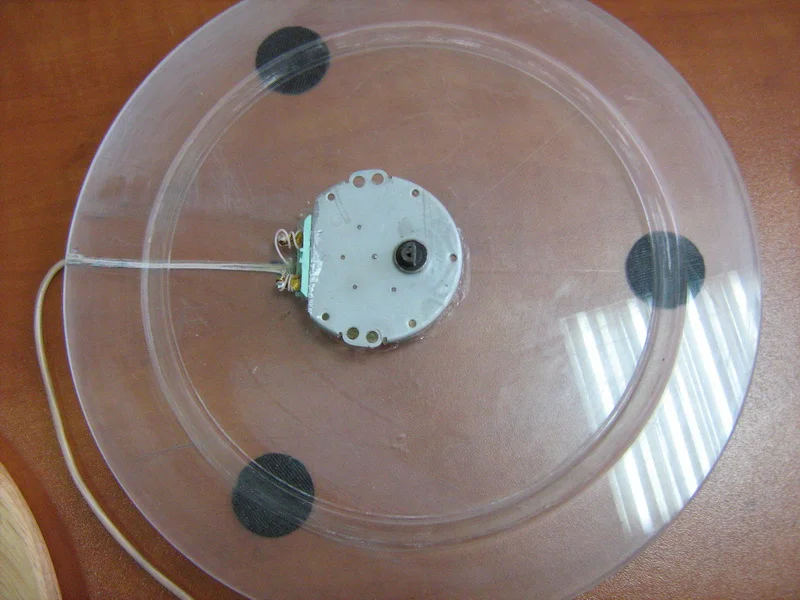

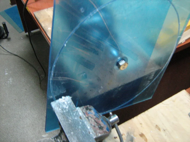

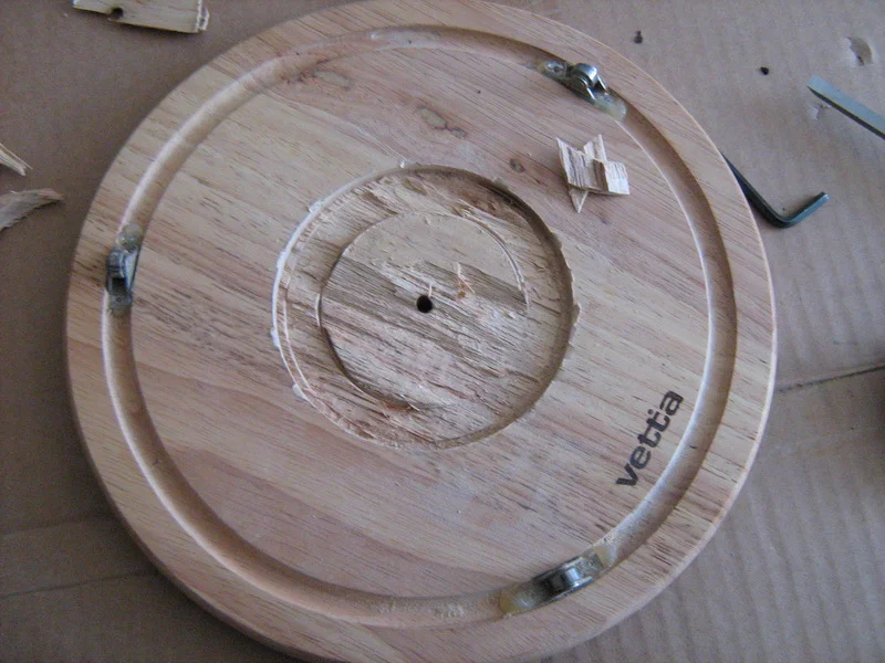

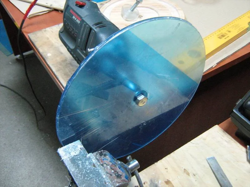

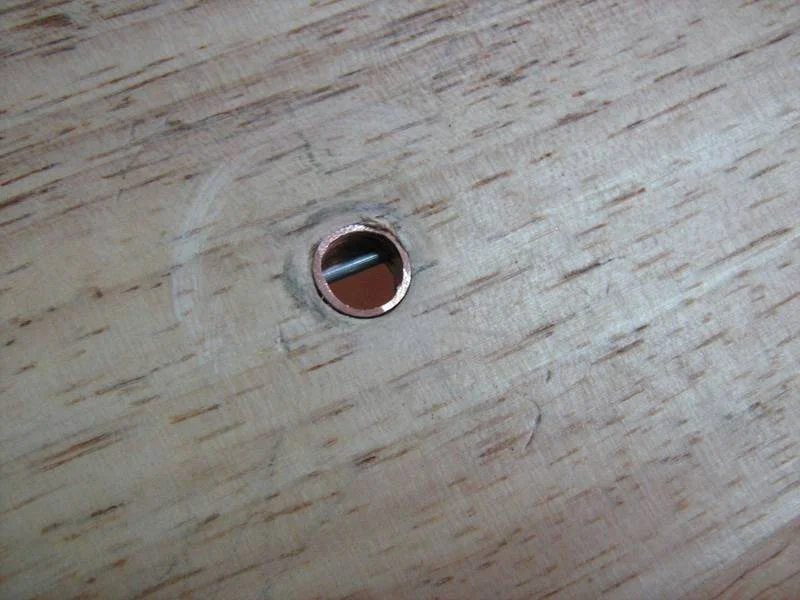

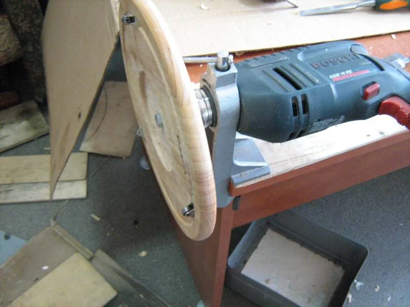

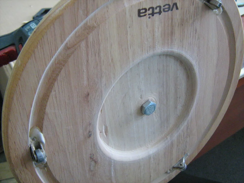

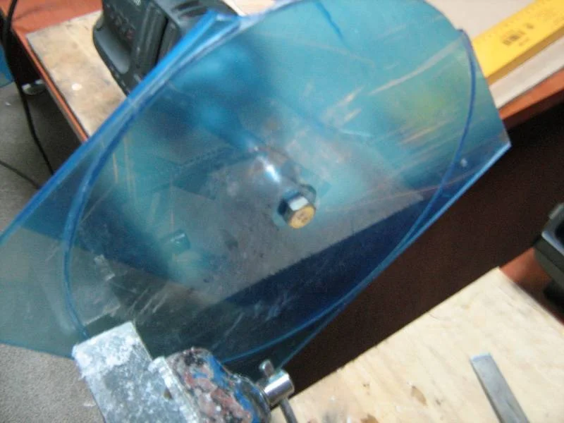

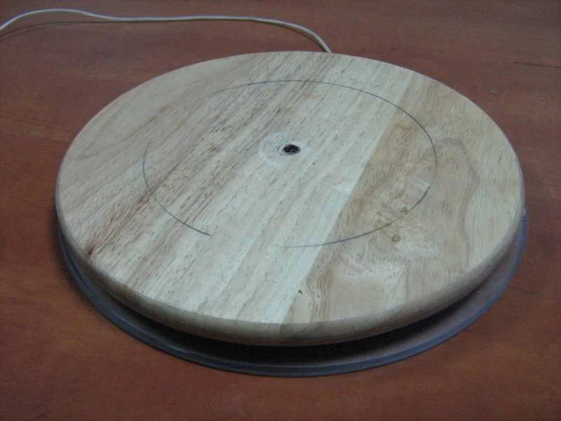

Вот где то видел (в одном из ворков) вращающуюся подставку,а где ? Так и не нашёл.Хорошая штука. Решил сделать за сегодня (потому как,купил доску :)) ). Но опять как всегда...
Фотографировал не всё. Почему то показалось что очень сложно будет.Оказалось всё просто

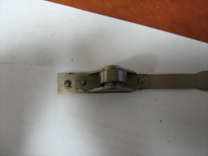

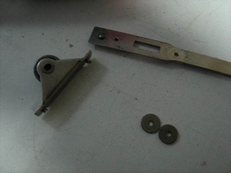

были такие контакты с подшипниками ,сначала хотел на них сделать
а потом нашёл из под микроволновки колечко.
Ну и все доделал, хотя и с подшипниками всё работало.Жаба задавила их использовать :))
