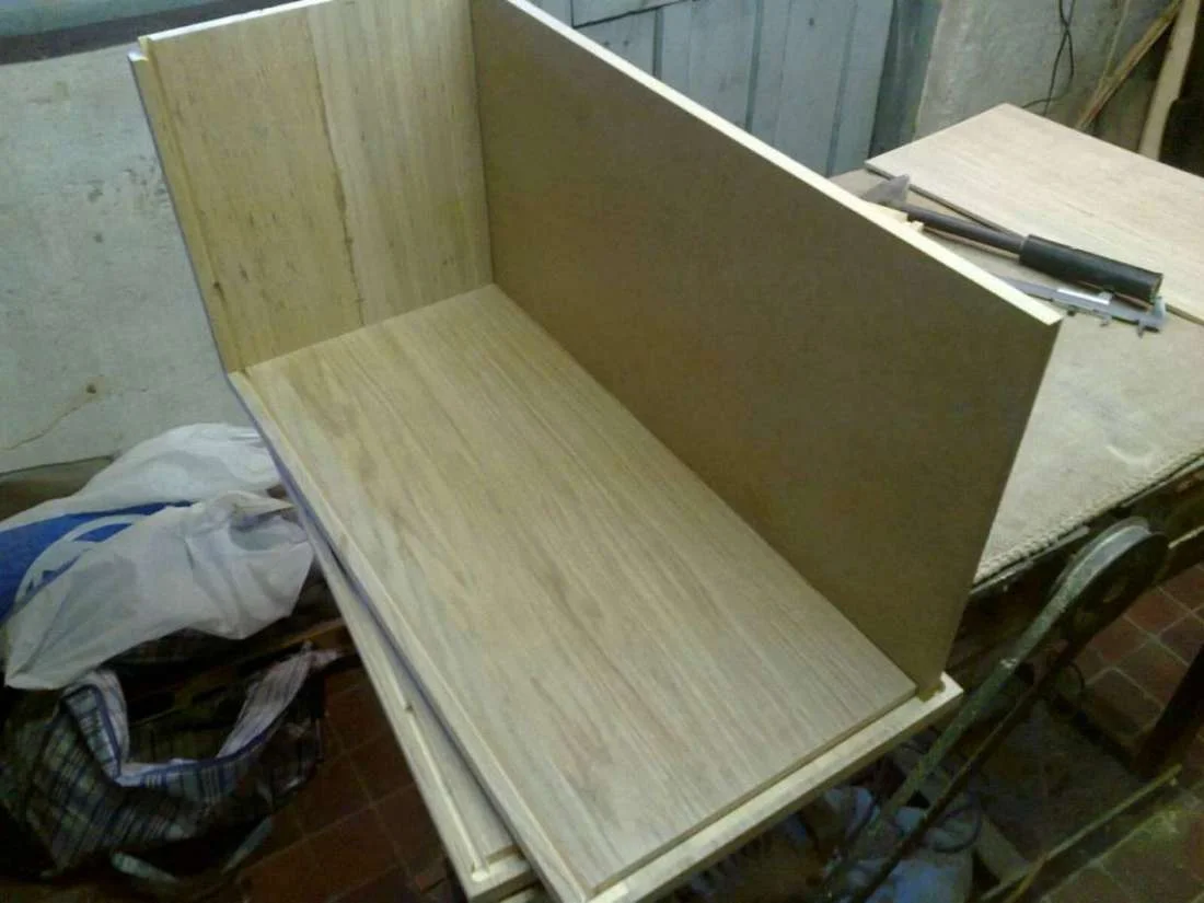

Вот и наконец дошел я до середины сборки корпуса Акустики.
1) Срезал фрезером почти половину толщины нижней и верхней стенки по краям крепления к боковым.
2) Затем сделал углубление в боковых стенках по краям, для вставки нижней, верхней, передней и задней стенок.
Сколько всего обработал :)

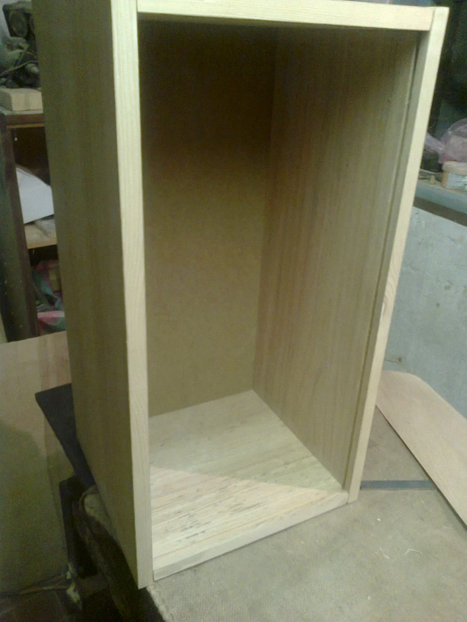

3) Собрал всё это воедино. Пока без клея, чтобы узнать внутренние размеры корпуса с последующим расчётом фазика и вырезкой посадочных мест под динамики. Получилось весьма крепко даже без клея.
Поэтому как я и говорил, саморезов тут не будет и "дырявить" шпон я не буду.

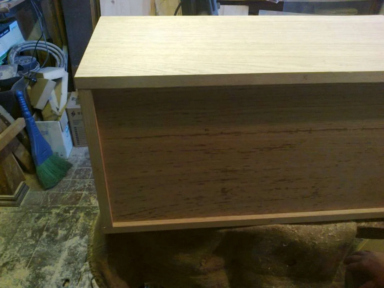

4) Затем нанёс клей ПВА на шпон(для клейки на видимые торцы стенок) и на торец стенки, дал ему пол часа на высыхание.
Кстати листы шпона лучше закреплять степлером, иначе шпон начинает скручиваться при нанесении клея
5) Затем при полном высыхании клея я приложил шпон к торцу, розгладил его утюгом. Клеится шпон очень крепко.
Ну вот и итог вчерашнего дня.
Получился корпус довольно тяжелый. Вес, приблизительно будет почти как у S90.
