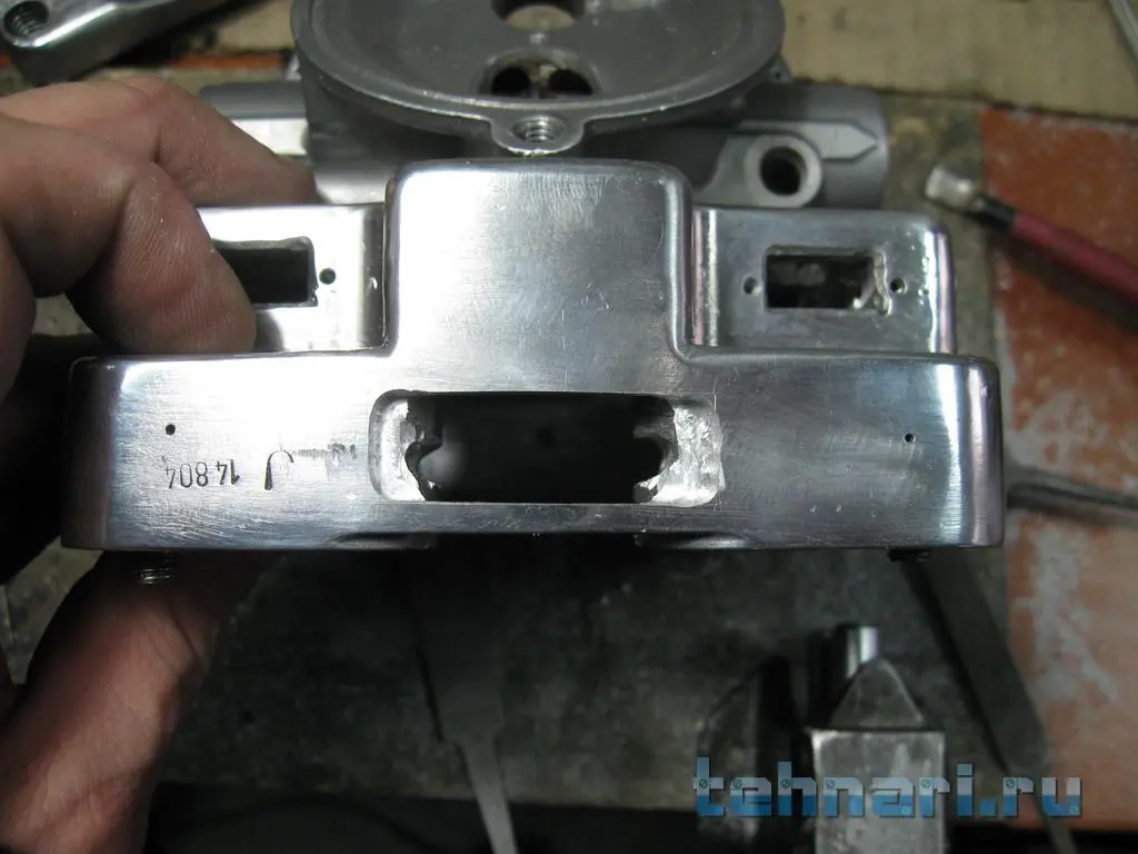

Сегодня попробовал собрать хотя бы тыловую часть.Пришлось маленько облагородить ребро жёсткости так, как было с сильными выбоинами.
IMG_0956_новый размер.webpIMG_0957_новый размер.webpIMG_0958_новый размер.webp
IMG_0991_новый размер.webpIMG_0993_новый размер.webpIMG_0994_новый размер.webp
IMG_0986_новый размер.webpIMG_0997_новый размер.webpIMG_0999_новый размер.webp

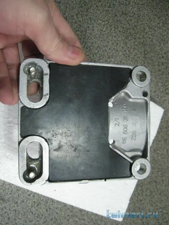

Из такого предмета можно вытащить. Не латунная правда, но если очень нужно, то выручить может.
    19.3 KB · Просмотры: 53
