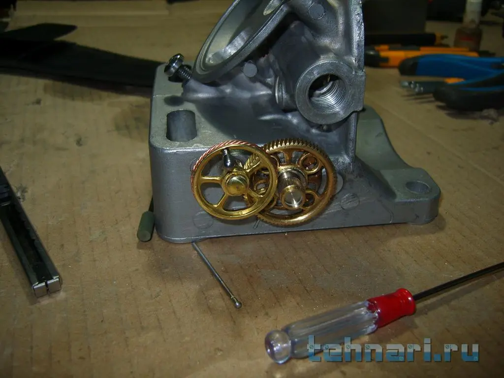

Надо делать трубу :)
сначала разогреваю до красна какие то колодки, выгибаю,прикручиваю.
:)) Написал за минуту, а возился несколько часов. Аналогично идёт работа и с передней частью, просто надоело уже фотать.

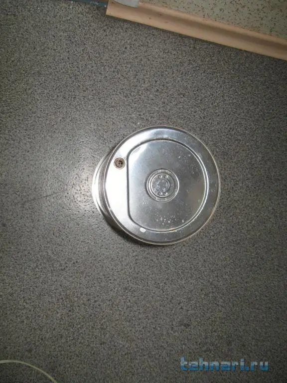

Думаю из вот этой колбы от термопота (остался от позапрошлого проекта) буду делать трубу.

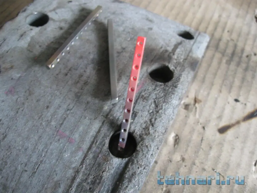

Протравил такие полоски,облудил.
Пока травились точил заклёпки... Даже не знаю, если бы подходящие заготовки из разъёма не нашёл, что бы делал.

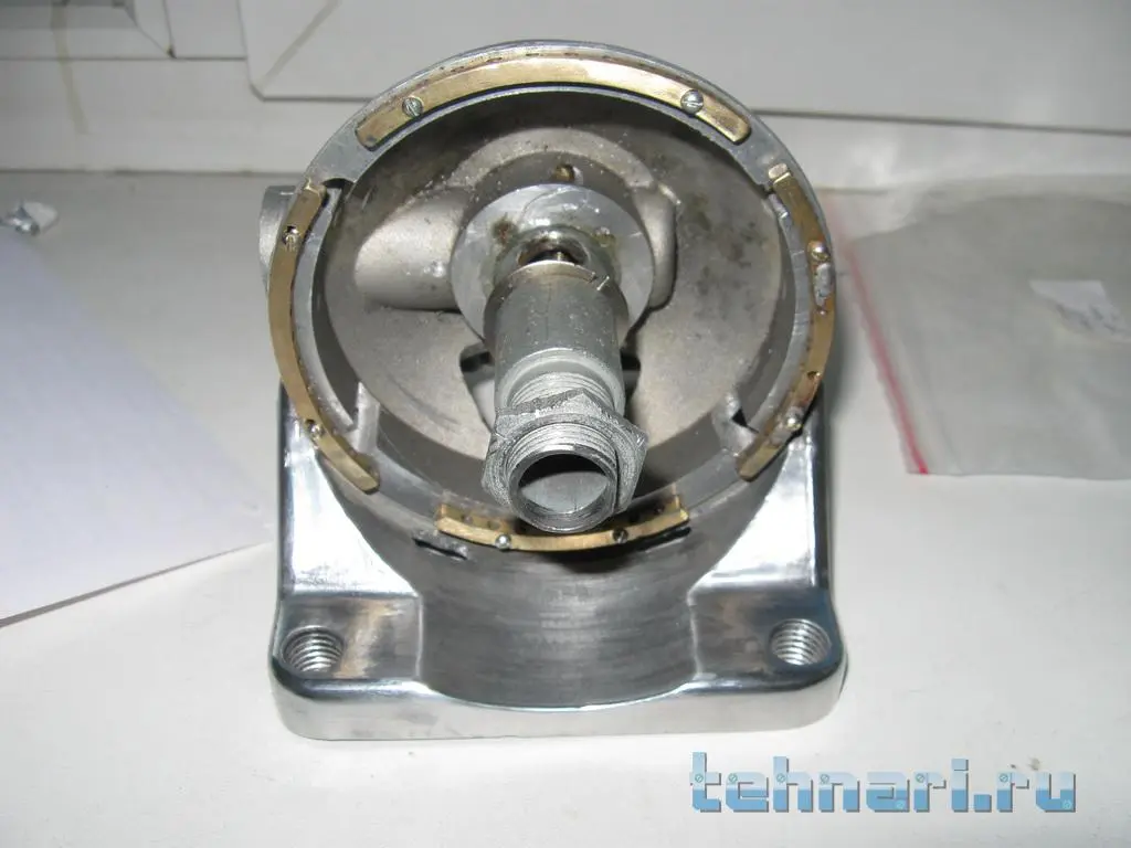

Ничего нового tehno015 точу, вытравливаю. Много времени отнимает рисование... да и травление не быстрое. Места соединения кожуха будут скрываться такими накладками. Пришлось их выгибать по заранее малому радиусу,а потом уже расправлять до нужного.

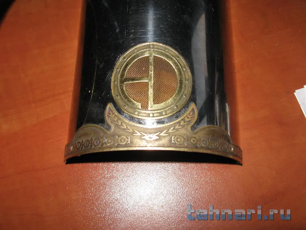

Лужу, паяю... вот что получаю.Изрядно повозившись,удалось таки спаять под нужным радиусом и с необходимыми допусками корпус . Состоит из двух частей.
Шикарно выглядит! Только почему-то предполагал, что кожух будет частично перфорированный, электронике там не жарко будет?
:)) Я чесно говоря даже огляделся по сторонам :)), ощущение такое что вы тут где то рядом:)) (прямо всё предугадываете). Просто перфорированный корпус ... это же неинтересно. Что может быть интересного в куче дырок? :). А вам зацепка... рогатульки на верхней части корпуса не просто так :)
Извиняюсь не заметил сначала. Вот где, оказывается, окно с латунной сеткой будет:)
Всё круто :wo:Не слушай никого tehno040
Шикарно!!! Супер!!! Приятно наблюдать за вашей работой.

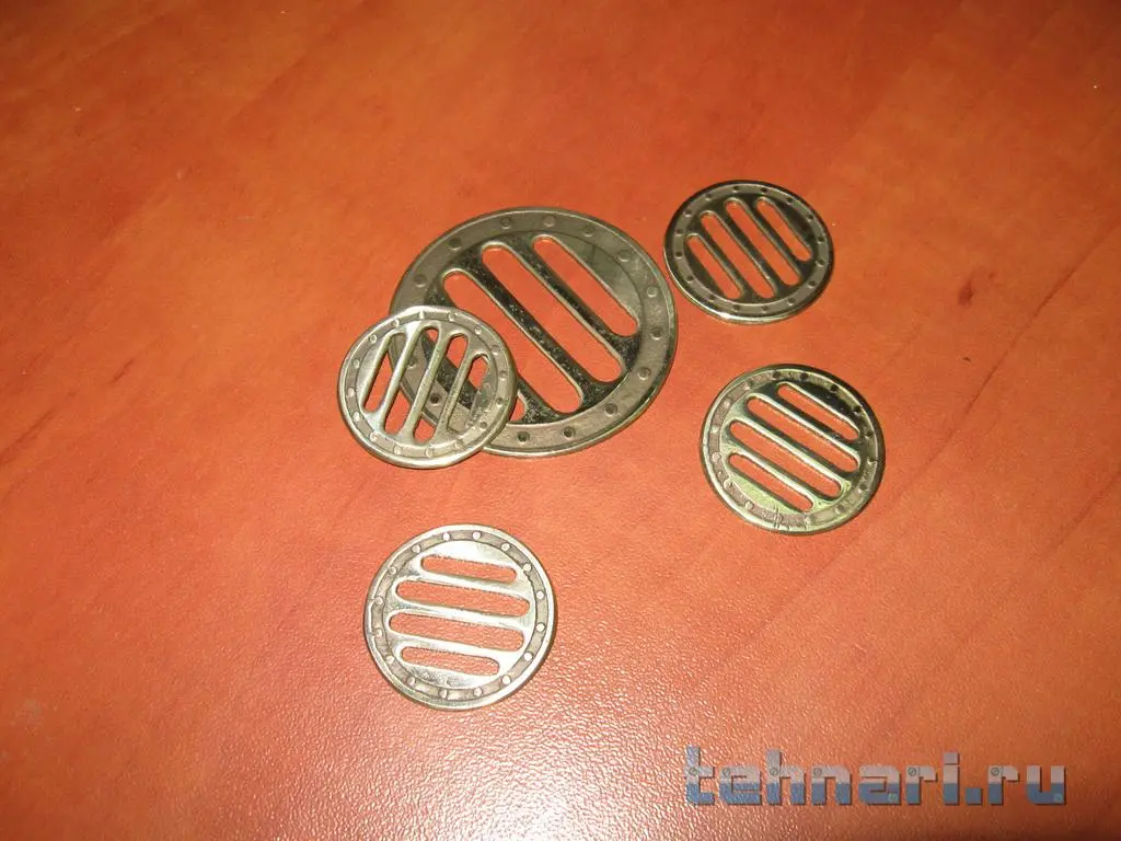

Вытравил и выточил часть вентиляционных решёток.

Продолжение. Вроде всё понятно,хотя вот та "снежинка" под боооольшим вопросом.
IMG_0735_новый размер.webpIMG_0754_новый размер.webpIMG_0767_новый размер.webpIMG_0769_новый размер.webp
IMG_0770_новый размер.webpIMG_0771_новый размер.webpIMG_0772_новый размер.webpIMG_0774_новый размер.webp
красивое сочетание материалов.
Офф. где такую сетку можно найти в разумных количествах? четверть квадрата например
А по мне так здорово, при условии, что в полукруглые пазы снежинки, будут стыковаться круглые решетки. Сама снежинка по центру, между двумя крайними решетками будет, как я понял? Все выглядит отлично. Жутко хочется увидеть электронную часть.
