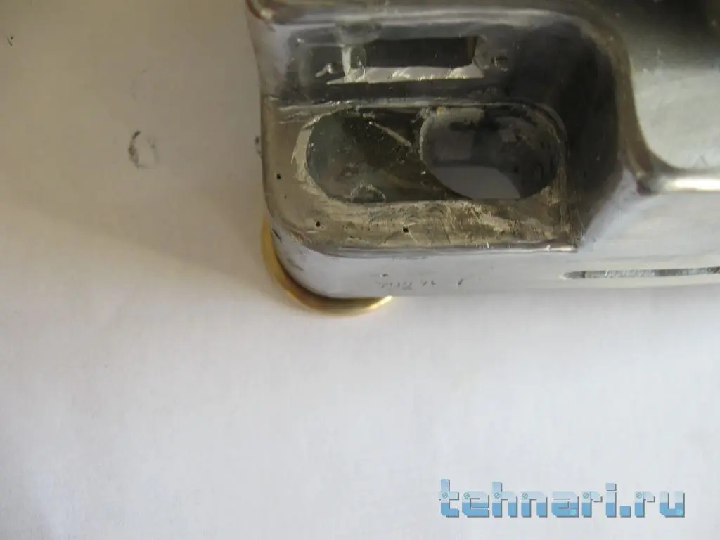

Продолжаю травить накладки
Таки,да травление это авторское :) поднадоело . Полдня накаждую выходит с этими подгонками.

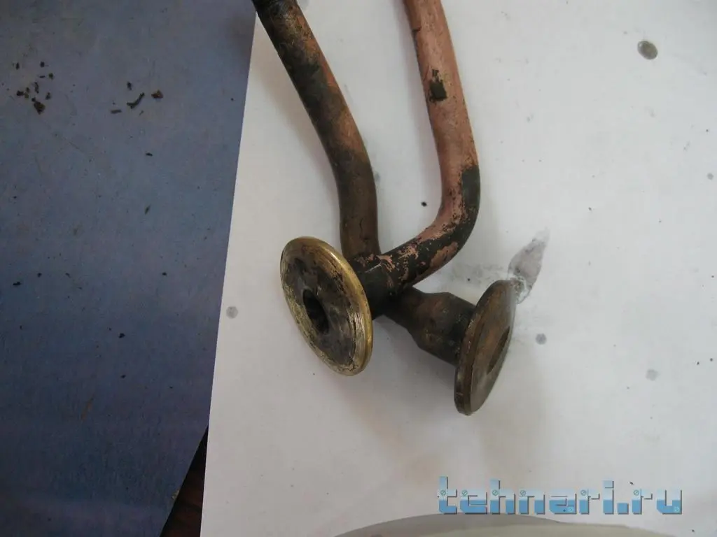

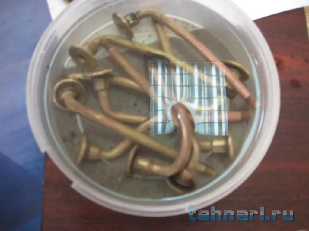

А вот сегодня меня прострелило :)). Увидал сожжённый баллон от камаза и понял это то что мне надо!!!!. Вот свезло так свезло... Выглядел конечно полным идиотом собирая эти штуки :)))
Выжег и закинул в лимонку откисать,а завтра продолжу.На второй фотке брак конечно,но необходимое количество всё таки набрал.

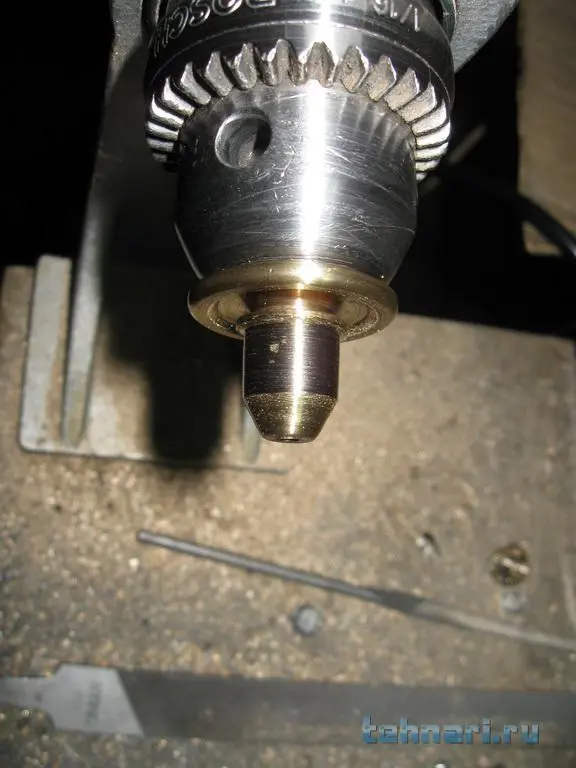

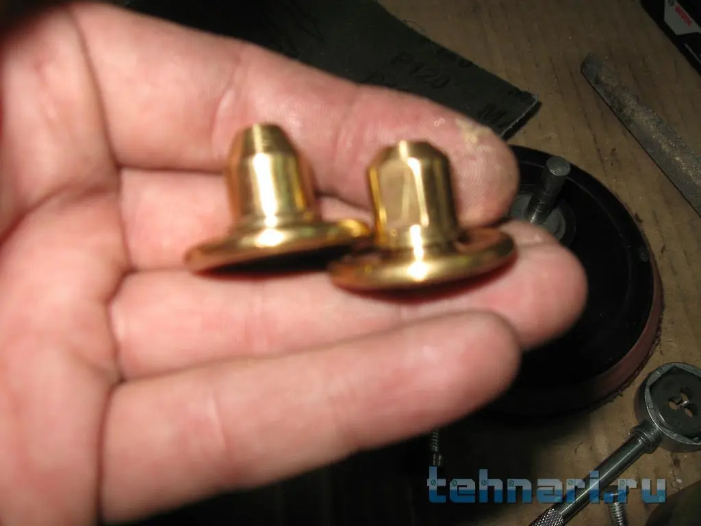

Ну вооот на сегодня
вот так обрезал,нарезал резьбу переточил и отполировал 8штук

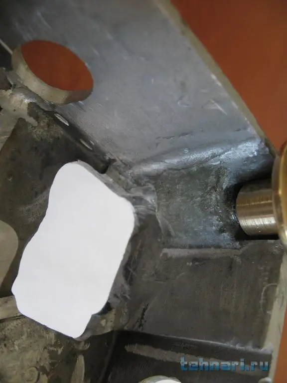

Ещё вчера сделал короткие шпильки, установил их в карманчик из пластилина :)). Потом с угла просверлил дирку и нарезал в оси резьбу, притянул болтиком м3 ,зафиксировал и залил эпоксидкой. Потом шляпку срежу и отполирую
сегодня всё почистил. Получились вот такие ножки. причём в середине уних двойная функция. Они ещё и дуги (из дверных ручек) притягивают.
В новых направляющих решил пазы не протачивать ,пока всё не утрясётся и не стянется.
