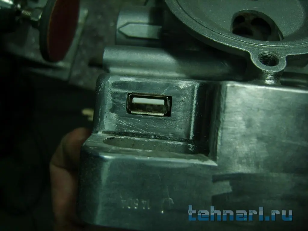

Выточил дырки :) под USB, вот так получается

вытравил первые накладки, на разъёмы USB нарезал резьбу в корпусе переточил болтики м2
Отлично получилось, учитывая малый размер деталей. Интересная идея с переточкой шляпок винтов.
Здорово получается. Внимательно слежу за вашей работой, оригинальное идея исполнения, очень нравится:wo:
на самом деле это тоже экспериментально,просто примерил флэшку в разъём,а оказалось что сильно крупные головки не дают полностью соединиться разъёмам (получается щель довольно неряшливая на вид)
Кроме удобства мелкие еще и красивее смотреться будут! Удачи.

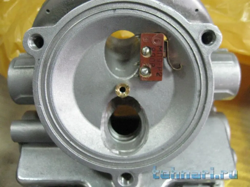

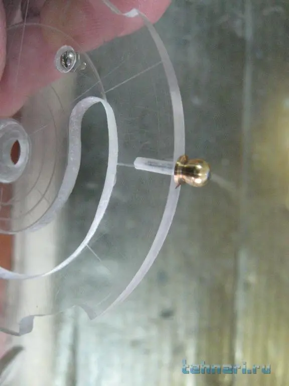

Решил сделать так что бы кольцо подсветки было включателем подсветки.Три дня маялся ,а сегодня как то всё само собой срослось :).Латунные пимпочки выточил и намертво вклеил в торец.
Пришлось повозиться чтобы плексовая часть не заедала при повороте.
надо ещё сделать ограничительные колечки чтобы крышка с мп3 не пережимала ход.

А как насчет пыли, не будет в щели набиваться, если прокладку будете делать то из какого материала?
Вы наверное не так поняли .
Вот из следующих фоток думаю понятней будет. Там всё точно подогнано,колечки равны по толщине плексу,так что пыли там точно не будет
