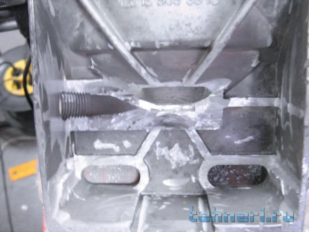

Итак ... Всё опять поменялось. Надеюсь последний раз :)). Сейчас меня всё устраивает и основная форма уже меняться не будет. По порядку
Это кронштейн такого же топливного фильтра только без помпы,и это будет филейная часть :))
сначала я его отмачивал в ацетоне (почему то оказался крашеный). А потом пилил, пилил, пилил все потроха... целых три дня.Фотки делать проблематично руки грязные,всё в опилках. Но вроде всё понятно.
