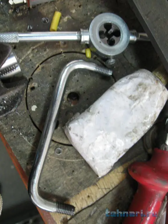

Я наконец то придумал как сцепить зад и перёд:)) по низу
Тут всё понятно из фоток .... Это обычные дверные ручки,после изрядной доработки.Выточил втулки с резьбой.Ещё надо будет сделать резьбу сбоку законтрить их чтобы не крутились,и снизу гайкой затянуть.

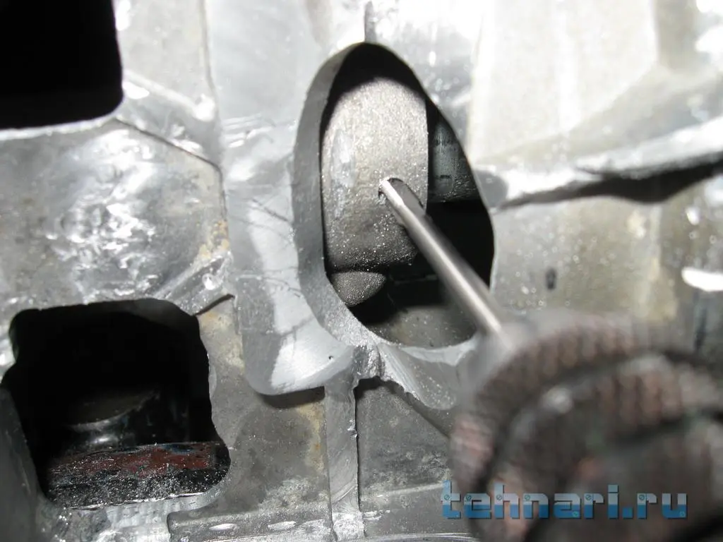

В связи с тем что, трансформатор полностью перекрывает пространство к задней части придётся всю проводке просовывать в дырку от бублика. поэтому делаю такие щёки для тр-ра.

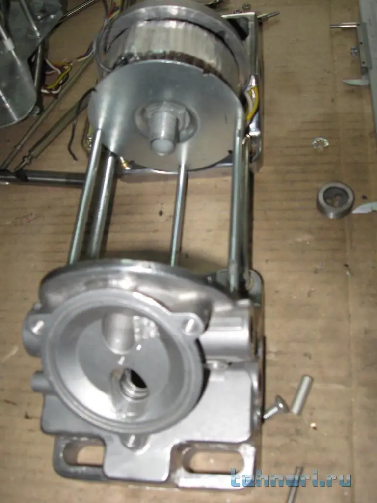

Сегодня всё таки сделал удобоваримый вариант. Переделывать уже не буду
переточил немного пропиленовую вставку
проточил и установил в паз стопорное кольцо
сточил лыску
выточил напрвляющие,нарезал резьбу в передней части,и вкрутил их туда.
конструкция получилась жёсткой,геометрию держит отлично. Потом проточу в направляющих пазы. Круглые платы будут вставляться в проточенные пазы. Ещё надо придумать прижимное устройство сверху
