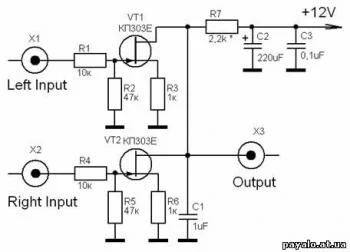

еще вопрос, имеется штекер 3.5мм стерео от динамиков ПК как его подключить в моно?

Зачем тебе в моно,на саб усилитель планируешь?Тут два пути,либо содного канала брать,что ни есть хорошо,либо делать сумматор.
как взять с одного канала? да на сааб
Вот схема сумматора
    9.8 KB · Просмотры: 83
Я делал этот сумматор,но он у меня не получился,сейчас хочу делать ФНЧ на операционниках,там всё водном.К стати тебе для саба ещё нужен ФНЧ.Без него басов не будет,будет слышно и голоса и всё остальное.

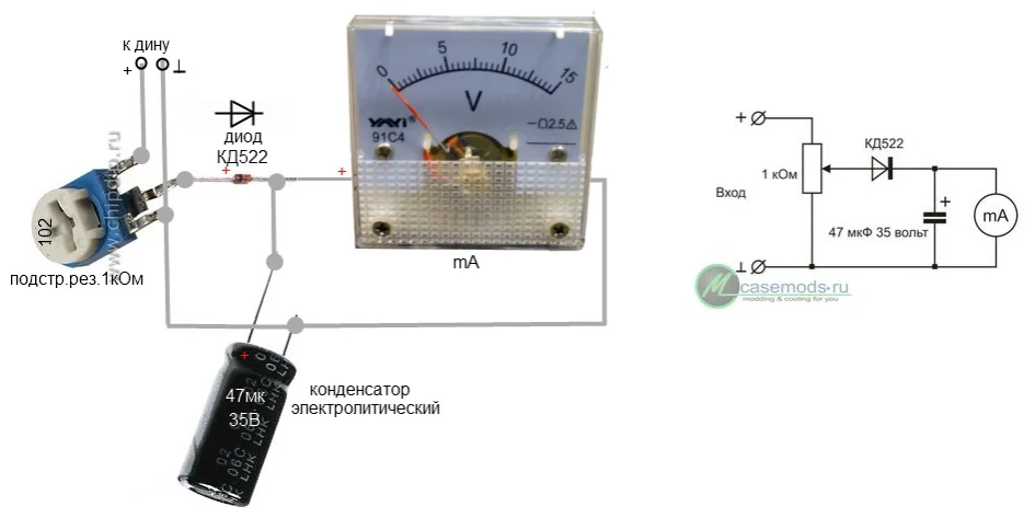

есть ли какие нибудь навороты на нее, например какие нибудь стрелочные индикаторы и т. д.
http://www.tehnari.ru/f170/t46359/
Вот, посмотрите. Там все есть о стрелочных индикаторах и их подключении.
Стрелочные индикаторы есть
    25.2 KB · Просмотры: 1,594
спасибо большое
