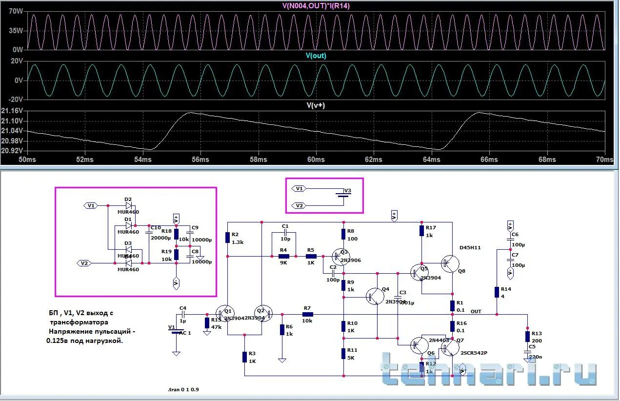

КТ818КТ819 заменить на ТИП142ТИП147 . Тогда еще чет будет
Пробовал моделировать, вместо Шиклаи ставил составные транзисторы Дарлингтона, то КНИ растет, особенно видно на 3 гармонике, хотя и не сильно, но заметно.
    123.1 KB · Просмотры: 94
Вот вариант однополярного питания для данного усилителя.
Промоделировал на устойчивость. Усилитель , настроенный на 40 в не вызодит с режимов от 30 до 60 в. При 60 в ток покоя достигает 180ма, при 60ма при 40в. Устойчивость можно повысить за счет увелмчения резистора в цепи эмиттера с 0.1ом до 0,2 и выше, но растет и рассеиваемая мощность . 0,1 ом рассеивает мощность около 1 ватт, а 0.3 ома уже будет рассеивать мощность в 3 ватта.
Промоделировал на устойчивость. Усилитель , настроенный на 40 в не вызодит с режимов от 30 до 60 в. При 60 в ток покоя достигает 180ма, при 60ма при 40в. (Устойчивость можно повысить за счет увеличения резистора в цепи эмиттера с 0.1ом до 0,2 и выше, но растет и рассеиваемая мощность . 0,1 ом рассеивает мощность около 1 ватт, а 0.3 ома уже будет рассеивать мощность в 3 ватта.)
Модель показала довольно хорошую устойчивость в широком диапазоне питаний.

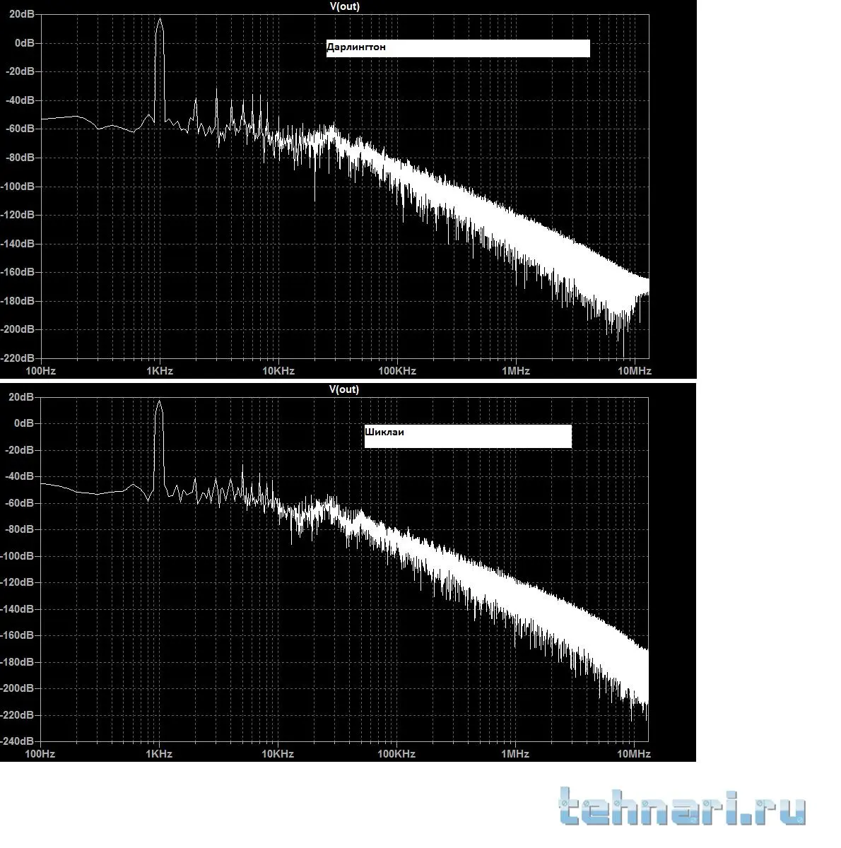

Исключено.Быть этого не должно.
Но оно есть. И почему не должно? Ведь напряжение на КЭ у составного Дарлингтона 1,3в, у Шеклаи 0.65, соотв по закону пропорций напряжение искажения 2 раза выше у Дарлингтона. Можете проверить, вот модели, он на стандартных компонентах, в LTSpiceXVII должна заработать без проблем.
Этот усилитель оказывается уже в стандартном наборе примеров симулятора, там пример измерения шумов, посему и такое название .
noisce - на транзисторах Шеклаи. noisce_darl- на Дарлингтонах, noisce_del
на однополярном питании (del- т.к. кандидат на удаление, не надо лишнего плодить, иначе запутаешься).
Проверено и не раз, этот симулятор считает очень близко к железу.

Не понял удивления, ведь вместе с транзисторами Q5 и Q6 создается составной транзистор по схеме Шиклаи. Пара работает аналогично 1 транзистору по схеме Дарлингтона, но дает меньше уровень искажения, на 5дВ по симулятору, или в 1,8 раз меньше по напряжению.
Так же общий Hfe равен Hfe1*Hfe2, как и Дарлингтона. Но тут задействован 1 PN переход для управления, что дает меньше искажения. по сравнению с дарлинтоновской схемой.
Hfeх- к усиления соотв транзистора.
Шиклаи промышленностью не выпускается, получается довольно дорого создавать такую структур (разнотипные транзисторы на одном кристалле, такие структуры создают, но это доп расходы, т.к. больше операций надо делать) , дешевле использовать пару транзисторов, а Дарлингтона выпускают, транзисторы одной структуры выпускать не сложно.
