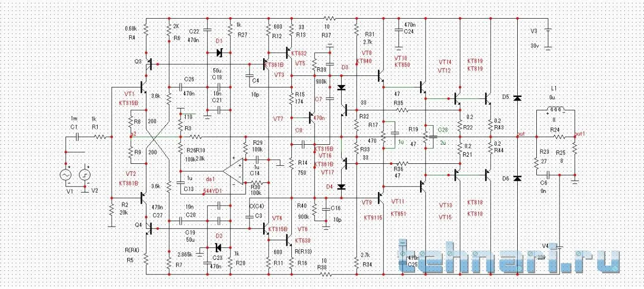

Я всегда ставлю керамику, можно и больше, можно и 2,2мкф. и 10 мкф. Его назначение держать постоянное напряжение между базами транзисторов Q5 Q6.
Вот, промоделировал сигнал во всем диапазоне. Недостаток, большое входное напряжение, но линейность во всем диапазоне отличное, и синусоида не искажена. Нагрузка 4 ома.
Симулятор не раз показал , что он считает довольно точно.

Вроде, ошибок нет. В схеме, той, что вы поместили в самом начале, поменяйте полярность электролита С5. Для корректного переноса на шаблон ( масштаб), загрузите себе программу. Любая картинка его искажает.

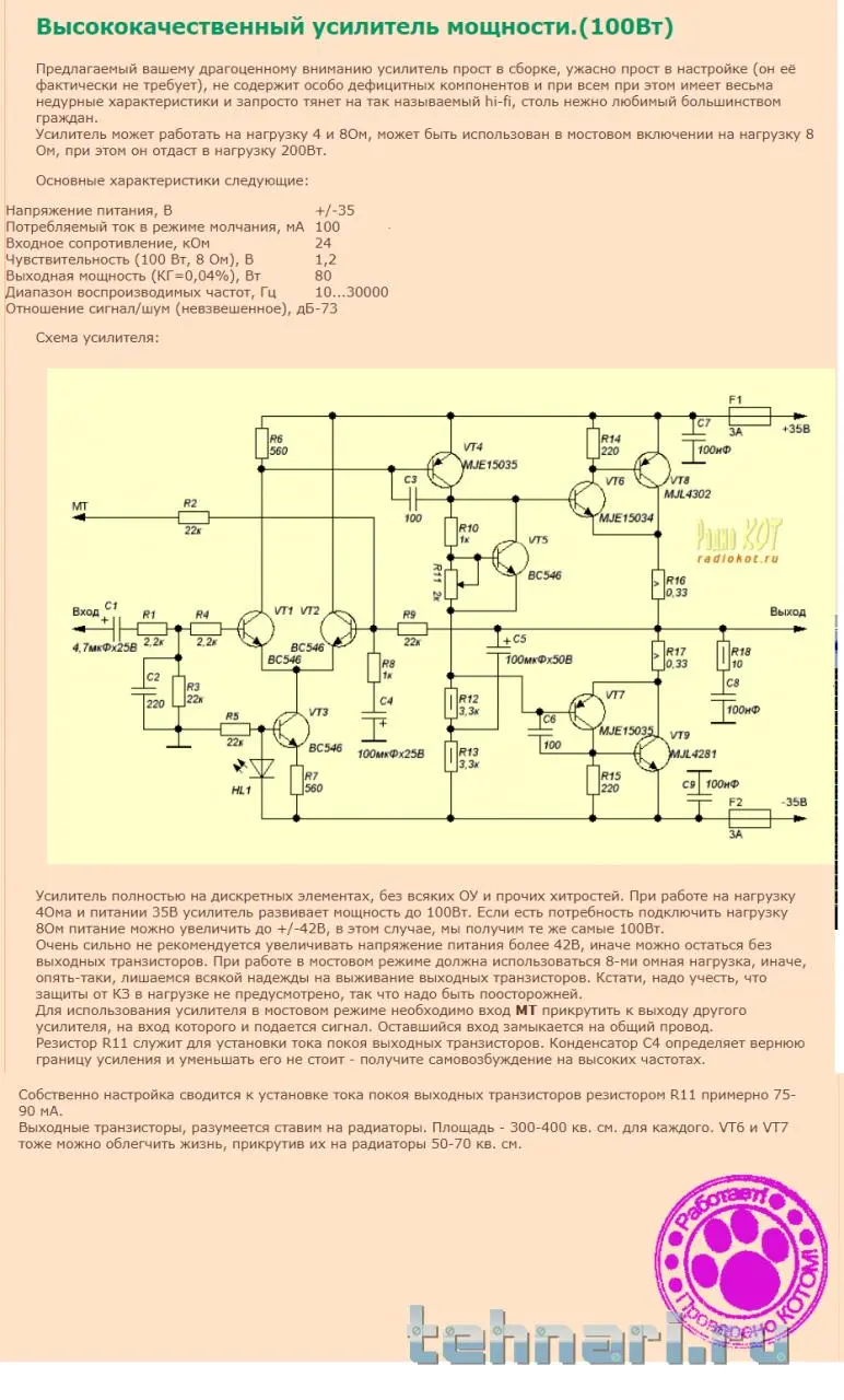

Вот, этот усилитель, на радиокоте , говорят , что тянет на hi-fi.
Отличие, транзистор VT3. Это улучшает линейность, но и при обычном резисторе линейность не плохая. А в остальном усилители очень схожи.

Схема, кстати не моя, я просто промоделировал ее на симуляторе, а чем не угодила печатная плата? И нарисовали бы лучше, или только бурчать умеете?

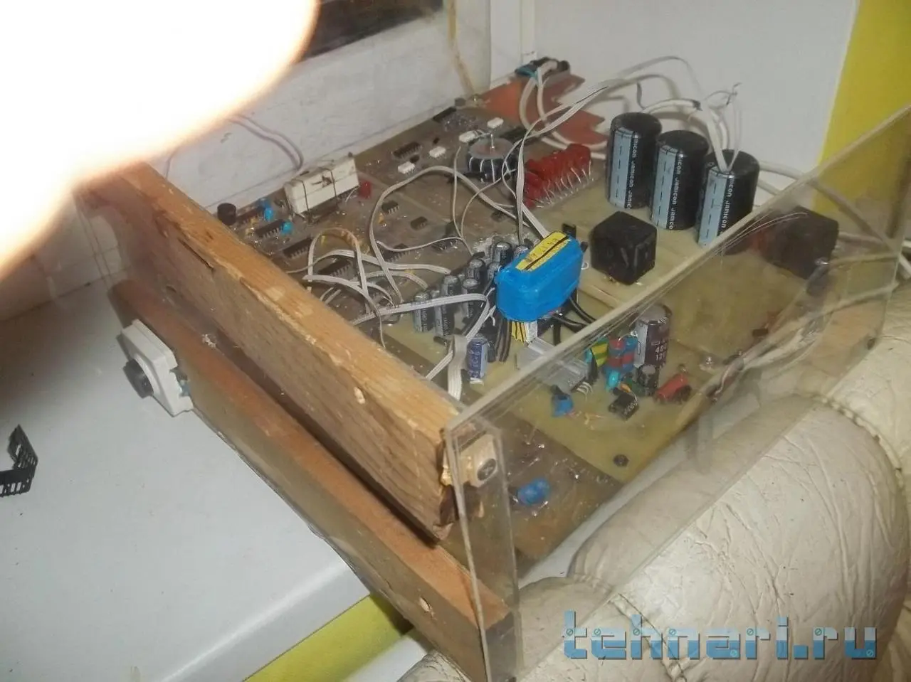

А вот одна из моих поделок, тут только 1 этаж, хотя на 2 этаже только силовой трансформатор и куча конденсаторов и силовые ключи. Это инвертор индукционного нагрева. Выглядит внушительно, но тут логика, то все просто настраивается.
