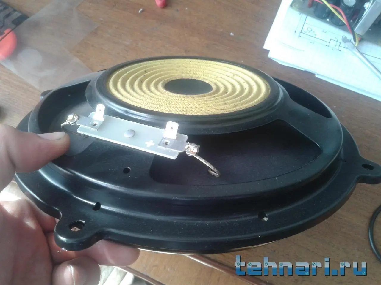

Взялся все таки за ремонт.Размотал заводскую шинку,замер показал 0,5Ом,странно....
Интересно какой его усилитель качал.
Пересчитал катушку в 4Ом,начал мотать(руками просто жесть,на станке покруче все это дело идет))
Закрутил пока 2 слоя.По расчету 4 слоя.Думаю до работы успею.

Успел до работы.Теперь сутки сушка при комнатной температуре а потом запечем.С сопротивлением малость пролетел 4,1Ом по показанием мультиметра.

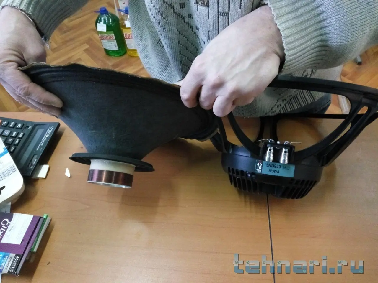

Сорок лет назад свою первую катушку мотал в руках, в качестве оправки использовал рулончик фотопленки... Сейчас мотаю при помощи простого станочка (Советского еще производства), оправки все только из алюминиевого сплава, нагреватель с термостатом к оправкам крепится винтами.

Очередной пациент. Изготовлена и заменена звуковая катушка.
