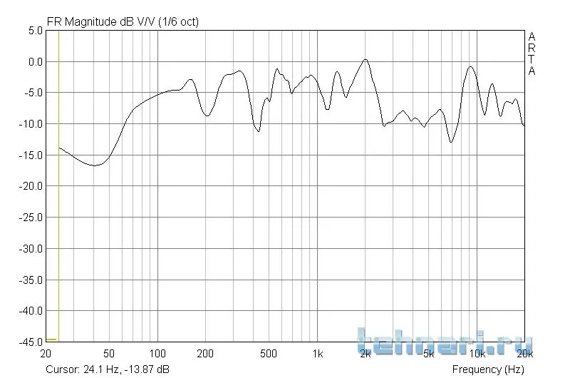

Восстановил таки древнюю кинаповскую акустику 37ГД-2 (три штуки). 4А-32 перемотал на 8ом, ВЧ 3гд-31 соединил параллельно (были последовательно), конденсатор и катушку не трогал. Получил довольно приличную АЧХ. На фото 35ГД-2. Они отличаются ВЧ звеном.
    17.1 KB · Просмотры: 82
Вот, удалось сфотографировать ТРЕХ БОГАТЫРЕЙ.

Каков объём корпусов? Относительно размеров 4ф-32 получается примерно литров 17. Чертовски мало.
