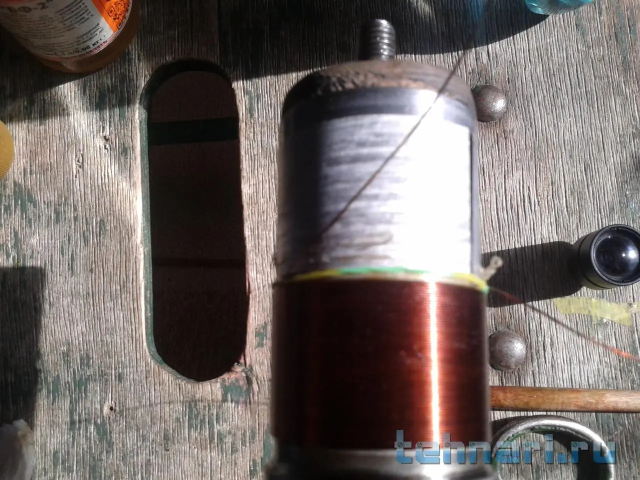

Намотал еще одну катушку на WOW12.Опять пролет с параметрами.В идеале внутренний диаметр 38.5мм ,высота намотки 26мм, диаметр провода 0,31.В моем случае 38,4/26/0,33,сопротивление при этом получилось 3,4Ом.

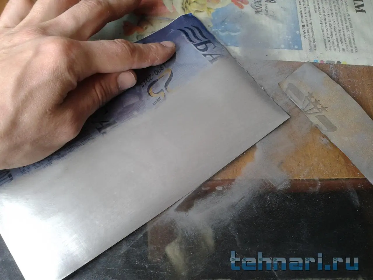

Фото отчет как я мотаю.Полирую оправку.На следующем фото снимаю лаковое покрытие шкуркой 360,с обоих сторон.

Потом будущий каркас катушки ложу в духовку на 2 часа с температурой 250гр.А этим делом подготавливаю оправку.Оправку смазываю вазелином(только в этом случае),вырезаю пленку для запекания по размеру оправки чтоб можно было обернуть всю оправку.Пленка выдерживает спокойно 200гр и +0,1мм к моей оправке (38,3мм).тем более с пленкой катушку потом легче снять.
После 2 часов обжига алюминия,выключаю духовку и даю ей самой остыть,примерно еще минут 40.
Достаю алюминий вырезаю и размечаю как будет намотана новая катушка.Стягиваем алюминий на оправке кому как удобнее.я обычно наматываю ненужного мне провода.Резиночки для предварительной фиксации.
