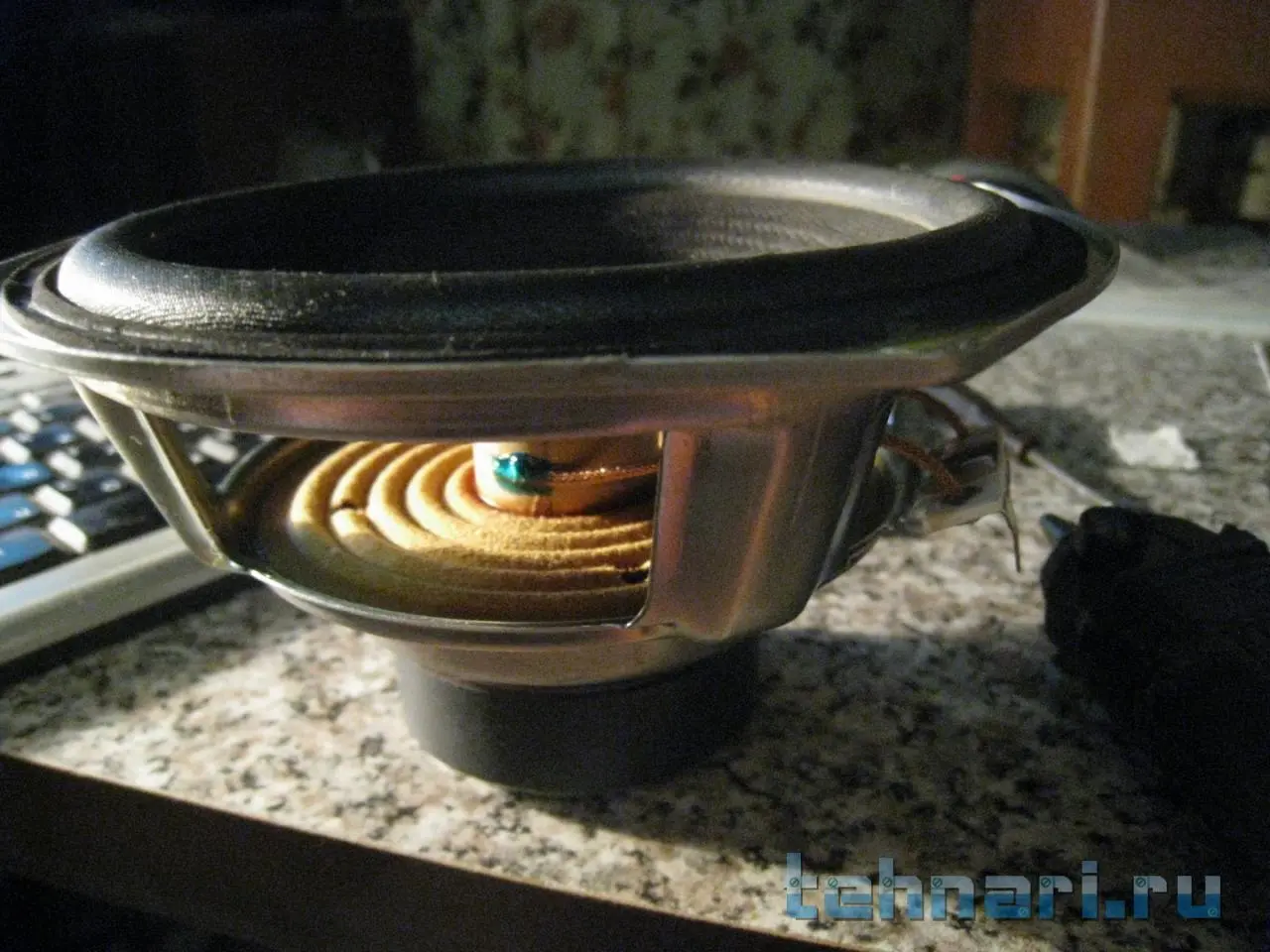

вот что получилось,теперь даже не знаю стоит ли ее применять?Фото из сети на головки

И так ночью не спалось намотал еще одну катушку на этой лакоткане.С утра высушил.и сцука опять не снять.Но в чем причина определил.При запекании сама лакоткань прилипает к подкладке.Видать надо попробовать внутреннюю часть промазывать вазелином.
Ну ладно мало мальски отодрал без сильных повреждений.Ну и думаю дай попробую вкинуть в корзину.(с этого места помидорами не бросаться,это все в целях эксперимента,чтоб не делать двойной работы).
Взял старый подвес и вклеил катушку.Все это хозяйство в корзину и на усилок. Подводимая мощность примерно 50Вт/8Ом,клип не исключен)))Придерживаю руками подвижку прослушал около 5 треков в напористом жанре.
Итог, удивлен!Магнитка прогрелась градусов до 45,катушка почти все время пахла БФом что говорит о температуре около 80 градусов .Сама лакоткань устойчива к истиранию,так все это не было отцентровано и внутренняя часть гильзы хлестала по керну.Тепло передача по лакоткане нулевая,при том что медь горячая сам каркас еле теплый.В общем пока доволен.Думаю провести еще один стрес тест с более мощным усилителем.
PS.по громкости этот 10 дюймовый блин одевает все мне известные советские низаки.Мне так показалось.

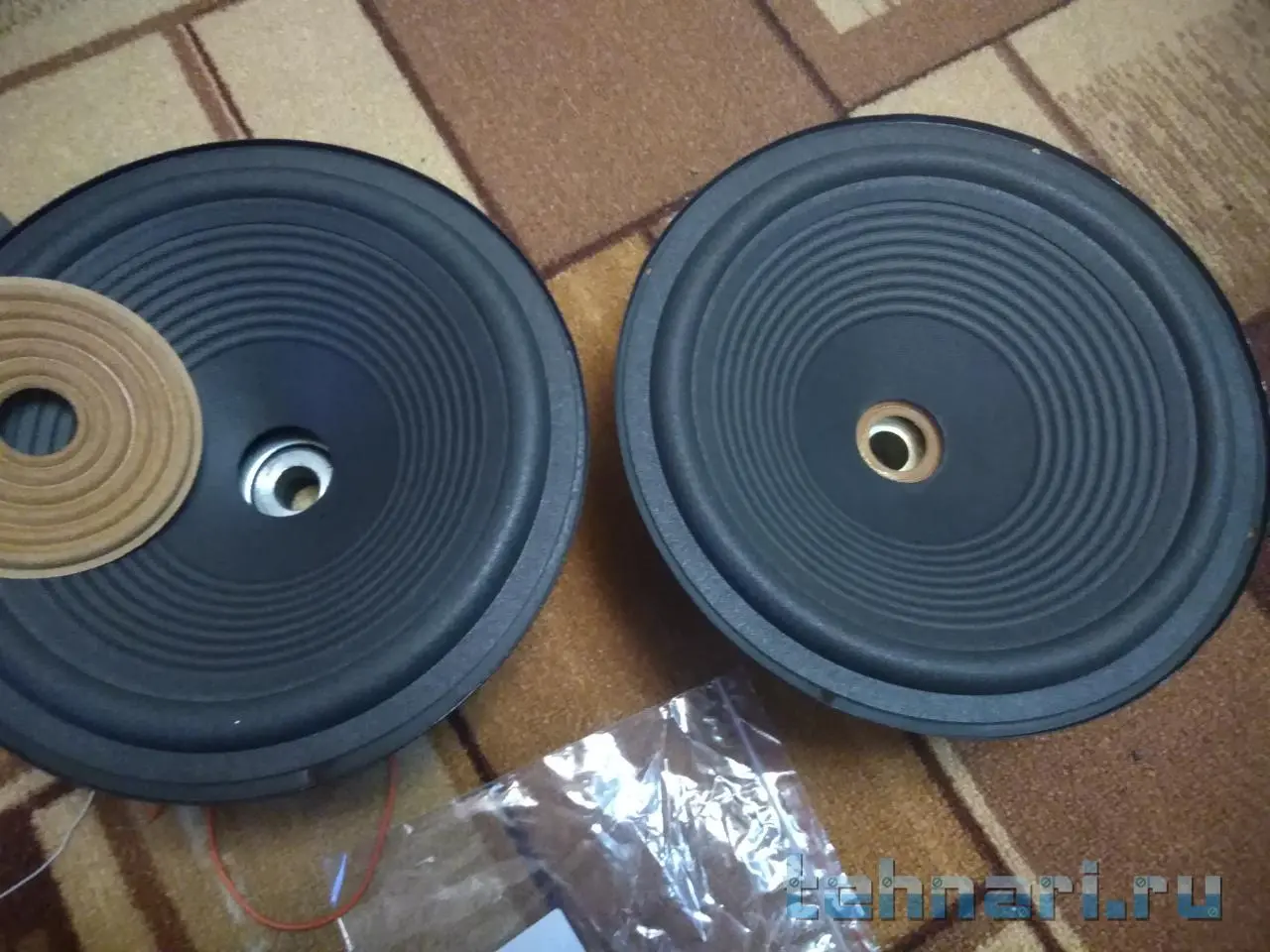

Короче история такая. Лазил по объявлениям и увидел предложение забрать 2 10ки за так. Фото были не высшего качества так что сразу не рассмотрел (скорее всего бы не брал). Пообщавшись с продавцом, тот убедил что убиты только катушки, и в нагрузку дает еще 15дюймовый с такими же проблемами. Ну подумал я и забрал, пересыл обошелся в 10американских.ну как уже приехали, понял что забрал металлолом. как то так
В общем пришли сегодня подвижки. Диффузор значительно тоньше и мягче оригинального, а так с виду красивый. Начал примерять и опять пролет, и не понятно что заказал нето? Шайба либо диф?

нашел ошибку что заказал не так.У Альфорда диффузор на 67мм(конус) у меня на 60 и диаметр подвеса 250мм у меня 254 бляя .Вот я пролетел жестко.Паника.........надо че то мудрить.
Короче не удержался собрал один без клея.Посмотреть как будет.Ну что скажу так то мне нравиться как он играет.Плохо нельзя навалить выскакивает диф)))
а что мудрить, ты же заказал целиком подвижки, вот и ставь их в корзины :)

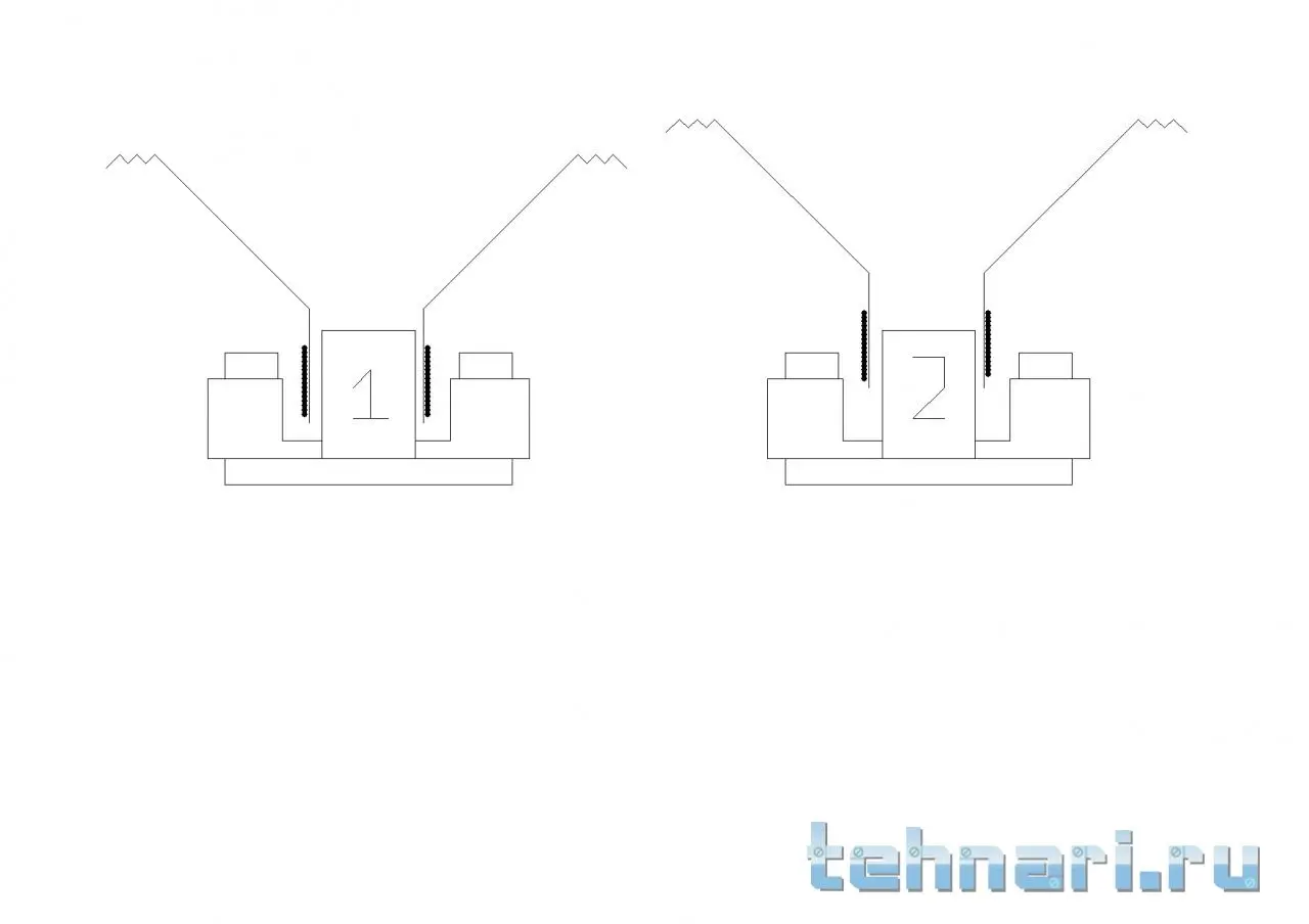

ЦШ клеить на катушку?
Да, только смотри чтоб гильза не билась об заднюю стенку керна.
Ну и катушку в диффузоре надо размещать так чтоб вся намотка была в зазоре, т.е. саму намотку относительно гильзы в таким случае нужно сместить ниже.
У меня СЧ головы в моей АС так сделаны (завод) там гильза как бы длинная на вид, и ЦШ на расстоянии от диффузора приклеена, ничего криминального, главное усиль тем же клеем гильзу между ЦШ и диффом, чтоб не сломало её :)
На сколько мне известно катушка (намотка)должна располагаться по середине фланца,вариант 2.Если я правильно понял мне надо сделать как в 1м варианте.Тогда вопрос а что нам это даст?Запаса гильзы у меня хватает вывести намотку в середину фланца,и шайбу приклеить непосредственно на каркас,а диффузор с расстоянием от ЦШ.
Даст это тебе то, что катушка будет находиться в магнитном поле, а не частично. Подвижка у нас совершает движения в обоих направлениях, если как во 2 то при движении вперед (наружу диффузора) катушка будет выходить за поле :)
Ок. Приму к сведению. Просто не видел такого решения в заводском исполнении
