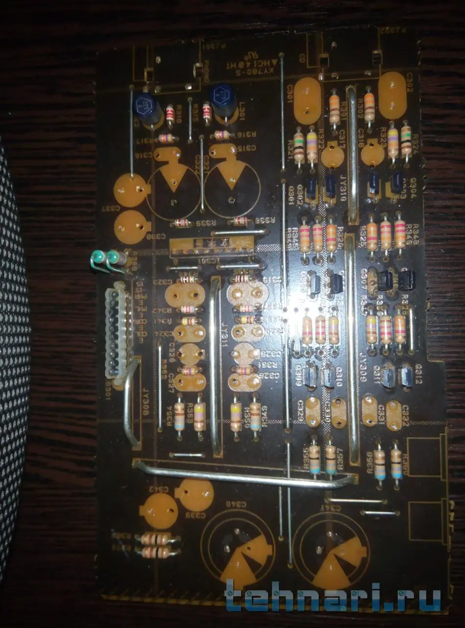

Имеется вот такая платка с рэса ямаха ах-596, схему и плату прилагаю, похожа на схему с поста 24, какие мысли на счёт того если на вход подать к примеру 250мв. какой Ку у этого преда?

Стоит-ли ставить номиналы резисторов с схемы поста #24 на ямаховскую плату? Что в целом посоветуете по ямаховскому преду изменить?

Восстановил предварительную часть, фонокорректор на половину восстановил

Не под скажите Ку преда ямахи? :)
Примерно я тоже понимаю, какие резисторы и вкакой цепи отвечают за Ку я вкурсе, чет я маху дал.

Введите балансировку и ничего не надо подбирать .копеечный подстроечник жалко?

это надо токовое зеркало балансировать.В посту 24 еще больший геморрой с подбором.Там сборки надо применять. ОУ+буфер кроет ваши схемы как бык яловую корову
Всегда найдётся схема лучше другой схемы, не в этом суть, если есть подходящие радио детали почему бы их не использовать, вдруг звучание понравится, у разных людей разные потребности :) я к примеру, собераю с того что есть в наличии или можно преобрести без трудностей. А если бюджет ограничен то тут тем более не разгулятся с микрухами типа ОРА и им подобным :)
Вот именно.
Меня смущает вопрос в надобности подбора транзисторов и балансировки напряжения на выходе для столь примитивных схем - хватит конденсатора на выходе.
Чтобы сохранить все плюшки от дискретной схемотехники нужен не хилый конструктив так, что на мой взгляд, альтернативы ОУ - увы, ни какой...
