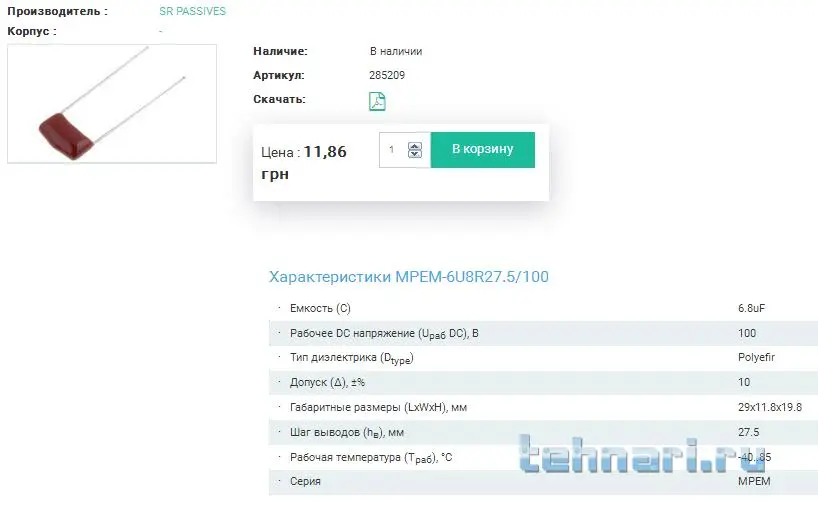

Где бы пленку малых габаритов приличную найти? Ставьте 1-2мк ,за глаза хватит.
Я ставлю такую, не слишком и большая, и стоит 40 центов за штуку. И свободно в продаже. Есть и больше, есть и ок 20 мкф но и габариты 33 мм и больше, уже много

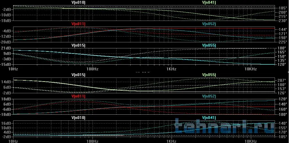

Проверил на симуляторе. Вы правы. Это действительно так, и симулятор тэто показал. Буду делать другую схему, к счастью еще не вытравил платы.
Вот графики с симулятора. При среднем положении регулятора влияния на высокие частоты нет, а вот, если регулятор высоких частот стоит на максимуме, то высокие частоты теряют половину диапазона, который и так не велик, всего 8db.

Да то же самое. Проблема в упрощении схемы тембров, конкретно, что обход регулятора низких частот выполнен одним конденсатором, а надо блокировать двумя. Примерно так:

В трехполосном это незначительно, да есть влияние, но всего 3 db ,при уровне регулировки 18db, это не критично, можно мириться. Наверное на этом регуляторе тембра я и остановлюсь.
4 график сверху, видно, что высокие частоты упали до 14 db

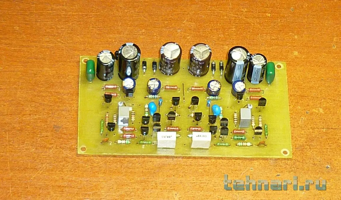

Собранный усилитель из 31 поста.
    105.4 KB · Просмотры: 467
Фокус , а можно Вашу платку посмотреть (фото) с обратной стороны?
Да она ( платка ) уже встроена в корпус усилителя. Ну не разбирать же....
А что смотреть? Саня рисует от руки платы. Может быть тоже сделаю этот пред, тогда нарисую и выложу печатку под ЛУТ :)
