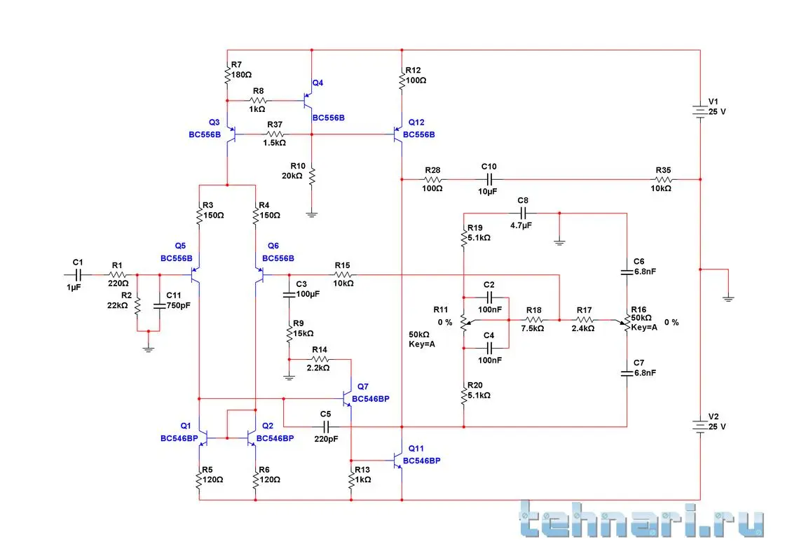

Вначале схема чисто темброблока и его АЧХ и ФЧХ при среднем, максимальном и минимальном положении регуляторов. Коэф-ент усиления при среднем положении регуляторов =2.
В основе та же схема из поста 31, только на транзисторах противоположной структуры. Дело в том, что сами по себе транзисторы PNP при производстве получаются по параметрам лучше чем NPN. В данном случае получаем прирост качества на той же по сути схемы за счет изменения типа транзисторов. Можно использовать ту же печатку, но поменять на ней питание плюса с минусом и перевернув электролитические конденсаторы. Естественно не забываем поменять транзисторы на транзисторы противоположной структуры.
Темброблок включен в обратную связь. Глубина регулировки тембра на частотах 50Гц и 10кГц составляет примерно минус 5 и плюс 10 дБ. Глубина регулировки на понижение меньше, но вниз обычно регулировать и не приходится. Можно глубину регулировки еще увеличить, поменяв номиналы темброблока, но при современных источниках сигнала не думаю что это нужно. К тому же это сильно увеличит нелинейность регулирования, основной прирост будет резким в самом конце поворота регулятора. В схеме применены переменники с линейной регулировочной хар-кой.

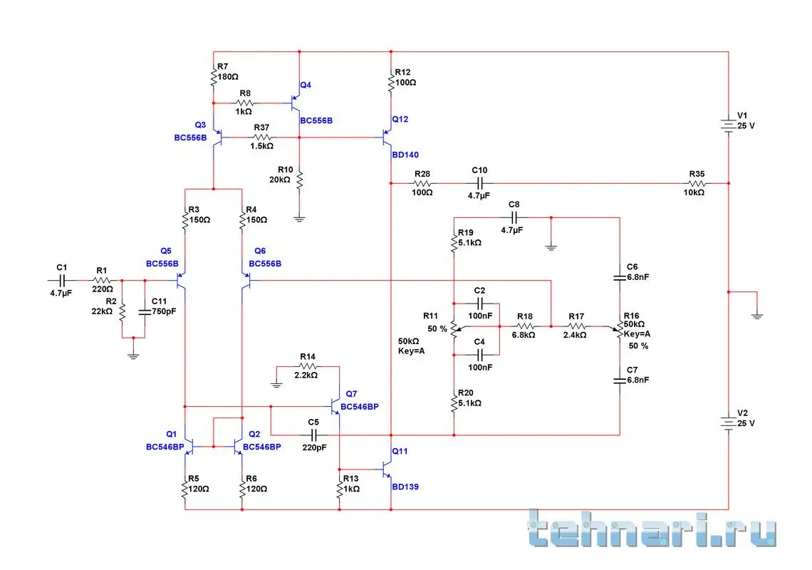

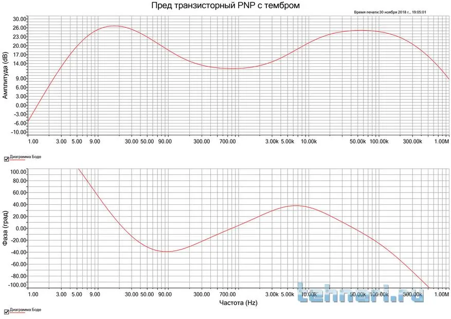

Далее темброблок с функцией дополнительного усиления. То есть как бы полный предусилитель с возможностью выставления нужного коэф-та усиления.
Для регулировки усиления добавлена пара резисторов и конденсатор. Регулировать Ку лучше с помощью R9. В данном случае Ку=4. Совмещение функций усиления и регулировки тембра не прошло бесследно. Сказалось влияние дополнительной цепи на АЧХ. Как видим на низких частотах появился подъем порядка 3 дБ. Но при столь простых решениях никуда от этого не деться. С другой стороны может это даже хорошо, обычно низов нам и не хватает.
В обоих схемах напряжение питания +-15...+-30В, в зависимости от потребностей. Если виниловый проигрыватель подключать не планируется, то +-15В будет достаточно.
