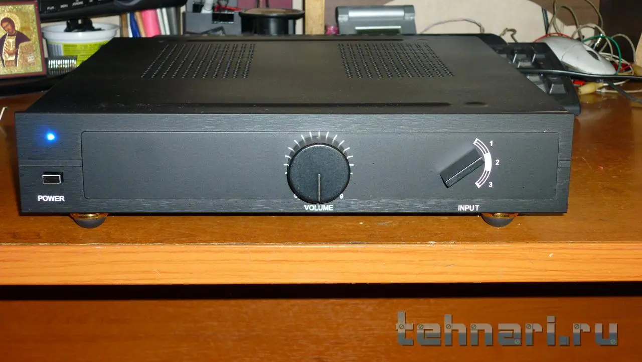

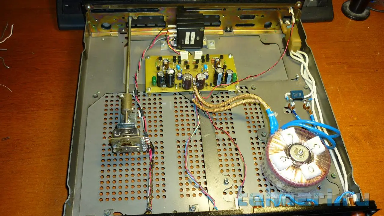

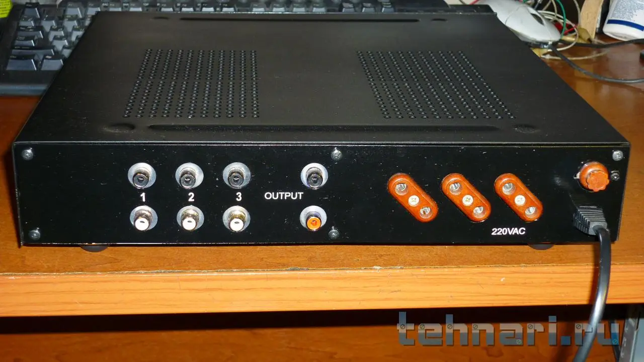

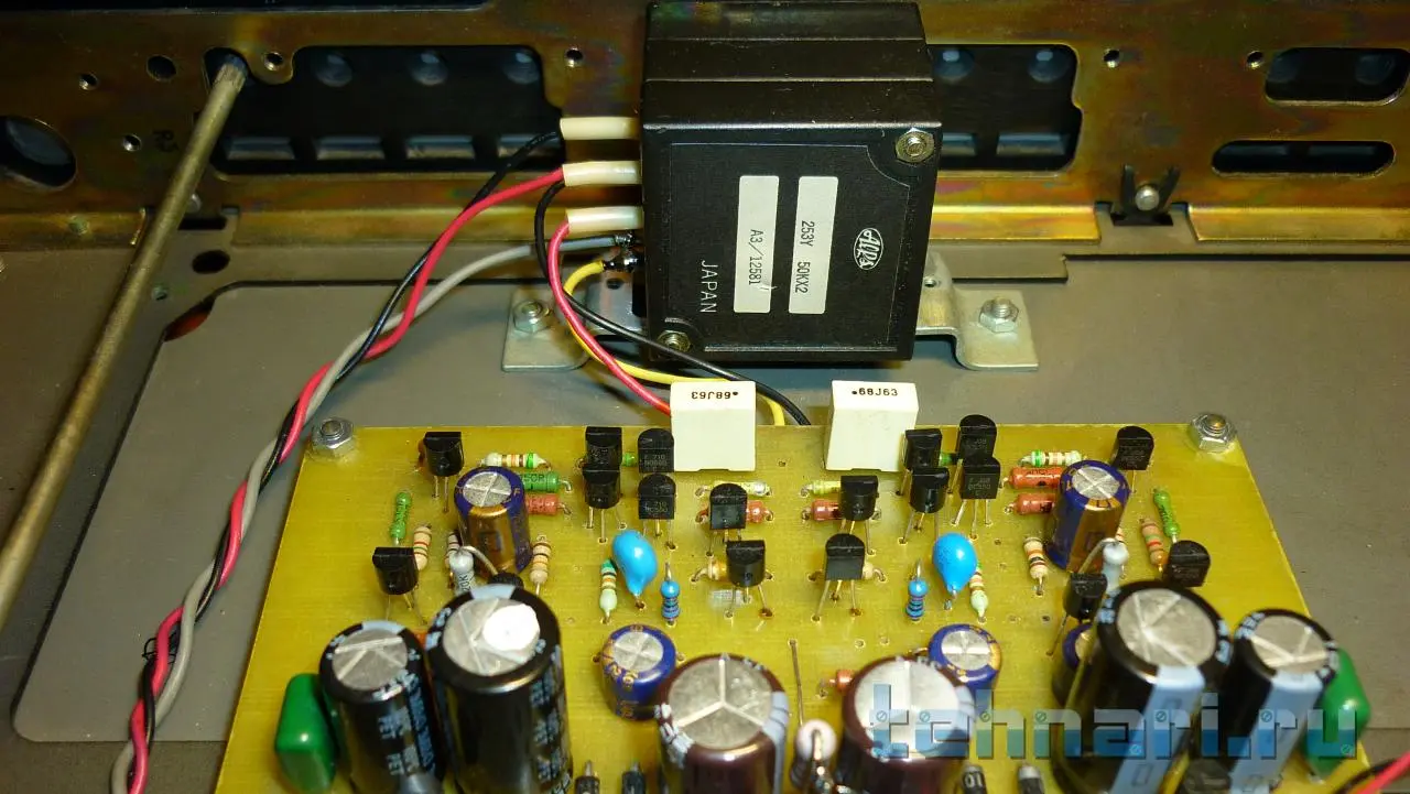

Вот такой законченный вариант у меня получился. Схема из 31 поста. Входные разъёмы подсвечиваются синим свечением. В темноте очень красиво смотрится.

Очень неудачная компоновка.
Выходной сигнал проходит через выпрямитель, рядом с трансформатором и сетевыми гнёздами - нахватает помех, особенно критично на малых уровнях громкости.
По моему мнению, предварительный усилитель как отдельное устройство, очень непрактичное решение и самое слабое звено в тракте.
Та не! Рядом с трансформатором проходят провода идущие на подсветку, а те, что на выход , проходят несколько левей.
нахватает помех,
Да нет там никаких помех. Тишина гробовая есть, а помех нет. Причём на любом уровне громкости.
И тем не менее вещица то востребована. Я ж его не себе делал.
Александр,схема с однополярным питанием?
Здесь, Александр, я согласен, тем более, если используют уже готовые блоки комплекса в которые нельзя, по тем или иным причинам, вносить изменения.
В данном случае я говорил, что для себя, я так делать не стал бы...
И Сергей, что самое то интересное , это то, что в сравнительном 3 часовом тесте, этот самопальчик не оставил никаких шансов маститому и дорогущему Modwright LS100 :hohot: А он денег стоит, как мост чугунный. Бывает же такое! Самому не верится.....
Схема с двуполярным питанием, но обмотка у транса без средней точки 12 в. Этот транс стоял в люстре. Я сделал удвоение напряжения, двуполярное питание, и по земле поставил резистор на 15 ом. Он весь мусор по питанию отсёк. Корпус от Орбиты.
Коммутация источников "галетником"?
насколько он долговечен? (не ерничаю, мне действительно интересно)
все же сигналы там не очень мощные...
