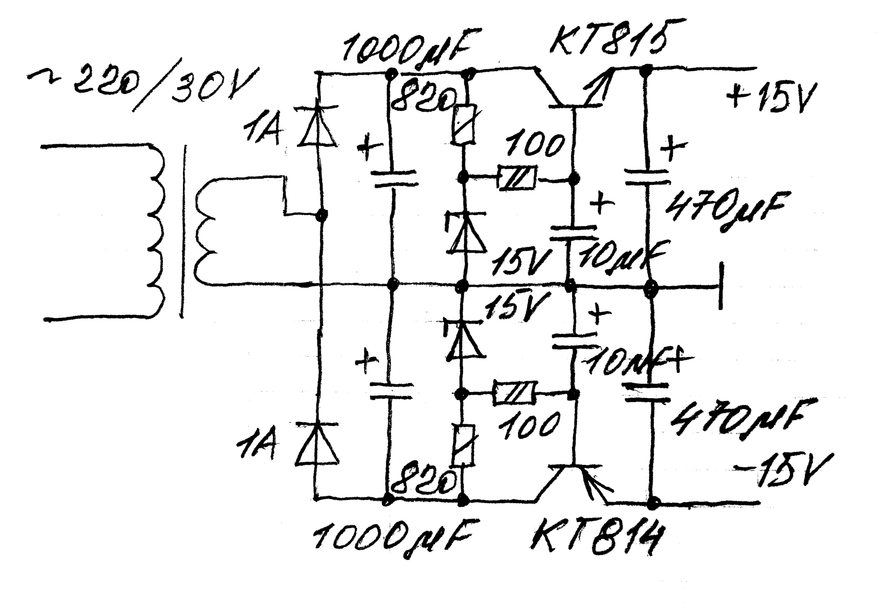

Ну 2 конечно же! Один по плюсу, другой по минусу питания. Вот к примеру отличный стаб от Арктура 006. Вместо одного стабилитрона поставь 2, и кондёры на нужное напряжение. Входные сглаживающие ёмкости не меньше 1.000 мкф.

Не понял, как это через 1.2k полностью питать усилитель ... :)))
Усилитель 10-15 мА ?... :)))
Юрик! Ну что ты не понял то!!! Это же я как пример привёл. Естественно нужно будет некоторые номиналы изменить, под конкретные нужды.

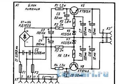

Понятно, про такой тип я примерно и говорил, нарисовал, пять минут делов ... :)
Всё правильно, только по базе ёмкость нужно увеличить до 470 - 1000 мкф. и резистор на 100 ом увеличить до 1 - 3.3 ком. Получится отличный фильтр.
Санька, ничего там не надо увеличивать, их можно вообще не ставить. Но резистор желательно поставить,
чтобы не греть лишний раз током базы, ну если поставишь резистор, то надо тогда и электролит.
Емкость большая не нужна, это цепь с малым током. А если их не поставишь, то и так будет работать ... :)))

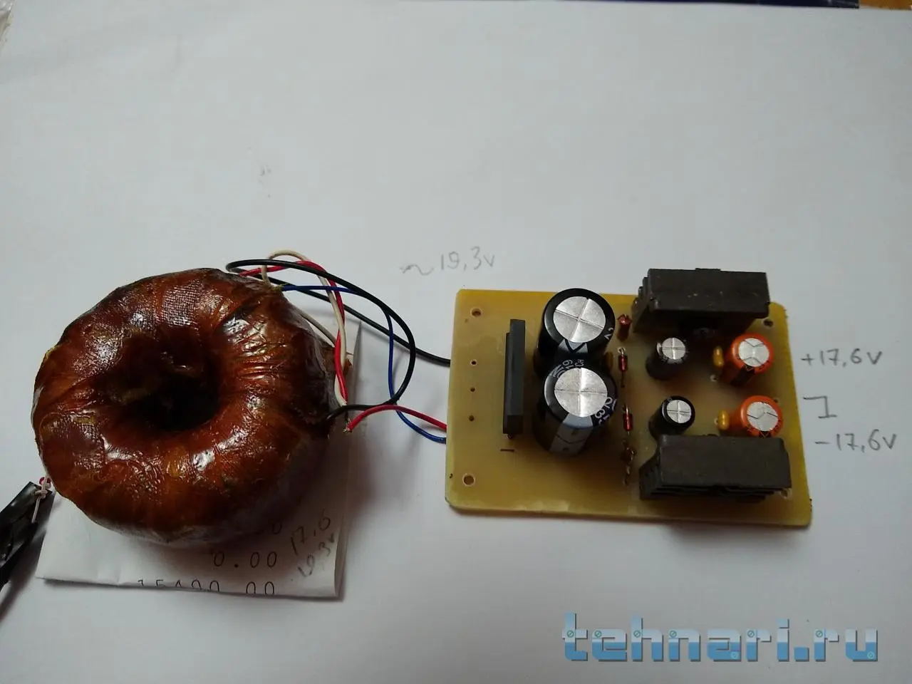

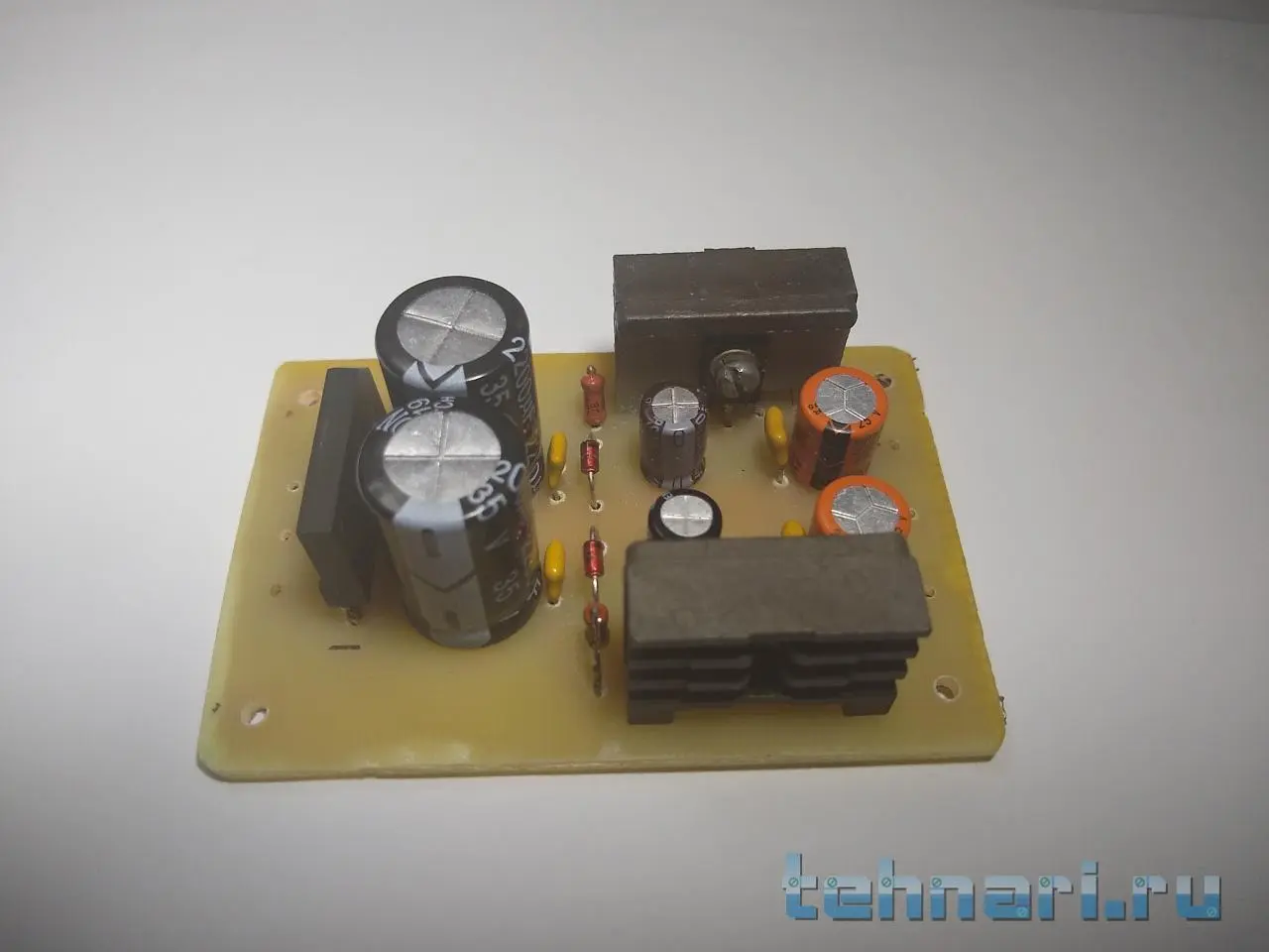

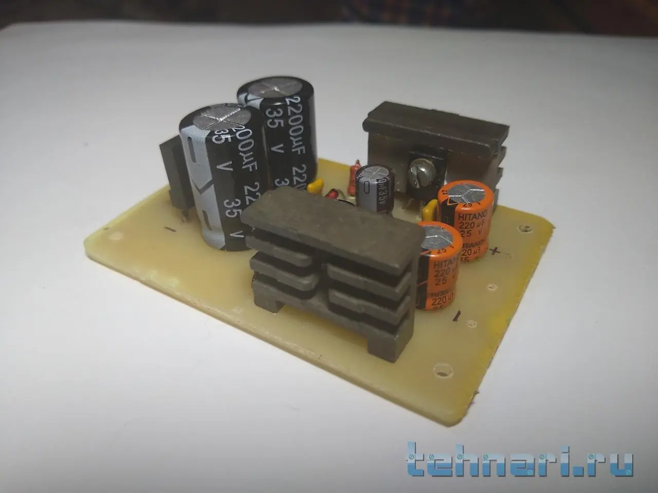

на сам усилитель пока не купил транзисторы,посему взялся за его "питальник"...За основу взята простецкая схема,ну и домотка маленького тора до нужной напруги ...Таки не удержался и прилепил транзисторы на радиаторы.Зато теперь в наличии самодостаточный двухполярный стабик :)

И правильно сделал все начинается с питальника, нет питальника, какой может быть хороший усилок ... :)
А какой ток у питальника ?... :)
Ты чё по моей схеме собрал и чё на выходе ?... :)

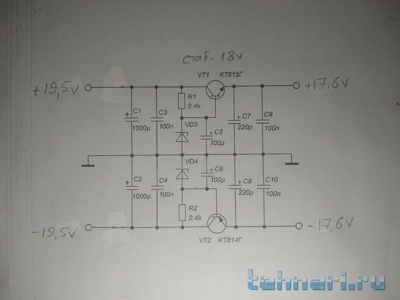

Схемка...ну не совсем Ваша.На входе -готовый диодный мостик(валялся без дела),Трансику пришлось домотать еще одно плечо, получилось по 19,4вольта...../напруги (вход и выход)на схемке отметил/.Стабики-на 18вольт,чипдриповские)) Выход+- 17,6в. Ток...ммм..думаю,ма 300 вытянет,ИМХО больше и не понадобится :)
Ну все нормально, я так думаю. Можно прступать к усилку ... :)
