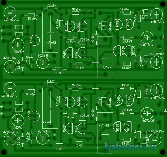

ну наконец то.. доработал под себя пред с поста № 24, закупил всю рассыпуху..
на днях надо спаять.
бп тоже готов..

по тихонечку собираю. время не хватает.. жду транзисторы и на испытания.))))

Печатка и расположение элементов.

Сегодня всё же нашёл время, впаял транисторы. Правдо пока один канал, ну очень хотелось его пощупать, послушать!
Всё работает прекрасно! Схема пост 24.
Но у меня на входе стоит ещё эмитерный повторитель, потом темброблок и потом сам пред. В совокупности, всё превосходно. При первом включении на входе стоял 3102.. еле слышный шумок. Убрал, поставил 550. Включаю, ощущение, будто не включил, совсем тишина!!!!!!.. Звук подовал с компа. Выводил на полную, перегруза по входу слышимых нет..
R11 R12 22Om T1 BC550 остальные 5551/5401 На выходе емкость С5 поставил 450.0 мкФ.
Вообщем всё класс! Будет работать на оканечник Трошина!. Спасибо форумчанину Синус и Фокус.

Вообщем всё класс!
Молодец! Всё получилось.
Хороший выбор. Тем более, что ребята Вадим с Максимом довели этот усилитель до полного совершенства, за что им огромное спасибо. Единственное, что хочу тебе порекомендовать, чтобы ты несколько аккуратней делал монтаж. Оно когда всё аккуратно и ровненько, то глаз радуется. Не зря говорил великий Сократ : " Ничего так не радует взор, как симметрия ". :))
С монтажём постараюсь.. Трошин будет с 1 поста Вашей темы. так как платы протравлены и спаяны..
замена по шумам вс это корейцы А1266/С3198/
При этом два плюса.Они оригинальные и весьма малошумящие
Указываются ВС550-560 с буквой с, нашёл КТА1266 и КТС3198 от КЕС, но у них другой цоколь. и буква Y, а надо GR-а таких у нас нет печально 550 нашёл оригиналы филы в каком то приборе, но букву не смотрел, а вот с 560 караул их никаких у меня нет не то что С!
Есть ещё 547, 546 556,но вот 557 нет! они не подойдут?
что мешает поставить 546/556 ?
Там вроде в симуле на них хуже результат,не знаю их буквы-могут не С супербетты оказаться, а что -пишут в качестве крайних 5551 и 5401 можно-этого г уменя навалом?
Я бы последние использовал помощнее в корпусе ТО126 или на край умощненные ТО92 увеличив ток через них и главное поднял бы питание минимум до +/-24вольт,лучше +/-30вольт .Тогда есть смысл .А так ,ставьте то,что есть
ну то 126 кроме 815 814 816 817 буквыГ никаких нет а какие нужно?
мда . неужели импорта нет хотя бы типа А1145/С2705. на край 814/815 с буквой Б, а так и группы В за глаза
