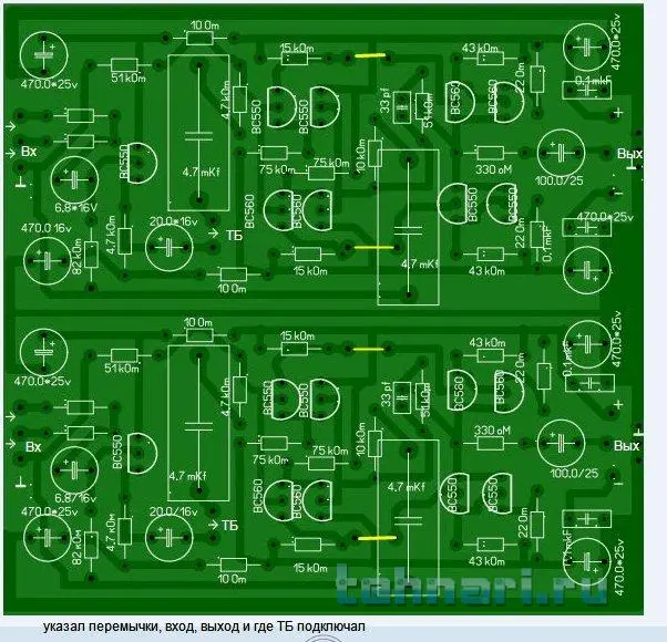

Вот М.Васильев предложил питалово поднять,он дело рубит я раньше это видел в какой то из книг Атаева и Болотникова. А кроме замены оконечников преда на более мощные, какие изменения в схеме пост 24 нужны в случае повышения питалова до 24в?
А вы по какой схеме делать будете?.. Я собирал по схеме пост 24.. могу и пп в лай приложить. Только у меня там на входе эмитерный повторитель стоит, что бы тембро блок модно было поставить.
http://www.tehnari.ru/2569691-post109.html вот по этой
вот , только R11 R12 ставим 22 Ом.
фото вид. подписал перемычки а то в лайке не подписаны.

Серёга и Fokus СПАСИБО ! СЁДНЯ С транзями разберус начну детали собирать с лайкой плохо дома комп не могу сделать а на работе домен не даёт лайку поставить ну чё нить придумаю весь ланзар из-за этого стоит! Пасиб мужики!

НУУ-блин стал вчера бету или h21 мерять транзики 546 556 буква В очень давно на алике заказывал, тогда меньше обманывали,типо фейрчилд, нкачество исполнения корпусов очень высокое,но буква F не как у фейра-курсивом, а просто F, видимо честно предупреждают-FUFLO, но пока вс560550с придут и какое FUFLOпридёт тож не понятно , короч меряем прибор ТТ mega 328 меряю, блиин у 546-382 556-282 разница в сотку, ни о каких парах речи быть не может! Ну да ладно- решил измерить бету у валявшихся 3102 в золочёном корпусе для другого проекта- измерил подобрал пары, думаю дай перемеряю-перемерял-а БЭТА ДРУГАЯ!-КАК ТАК и вьехал- корпус маленький , металлический, пока цепляешь к крокодилам-нагревается, и бета ездит, замерил по другому -подцепил, подул на корпус транзиля , подождал минуту по секундомеру- меряю-результат другой , но пары вроде тож подобрал. АГА взял 556 546 смерял так же-успел тока одну пару,некогда уже было НО бэта у ПНП транзюлин упала так ЧТО ТЕПЕРЬ РЕАЛЬНО подобрать пары с НПН, ПРАВИЛЬНО Я ПОНЯЛ-ЗАВИСИМОСТЬ БЭТЫ ОТ ТЕМПЕРАТУРЫ У ПНП КРУЧЕ ЧЕМ У НПН?
Не забивали бы Вы себе голову всякой фигней. Я вот в симуляторе заменил все ВС546В на 2N5551, а в пару оставил ВС556В, так разница в измерениях КНИ находится на уровне погрешности вычислений. Так что я сильно сомневаюсь, что кто либо в этом предусилителе на слух сможет отличить неподобранные пары от подобранных.
Так чё пары мжно не подбирать?
Практического смысла я в этом не вижу. Теоретически то да, а реальную разницу даже симулятор не показывает. Думаю надо спросить у Фокус16, подбирал ли он пары, или ставил что было.
Значительно более критичным является подбор однотипных транзисторов в дифференциальных парах. Так как качество большей частью зависит именно от качества устройств сравнения (дифпар) входного и выходного сигнала.
Да зачем его по пустякам мы ведь не начинающие - я думаю подобрать подцеплю подую, подожду минуту -запишу, скоро доделаю бэтник потом пока плату травлю то да сё ещё проверю бэту при токах 5 и 10ма подкорректирую пары , а то не подберёшь- потом ночью плохоспать будет - мысли будут лезть что надо было подобрать!
Уважаемый СИНУС, а никак нельзя попросить ВАС попробовать в симуляторе пару 2sc945 2sa733 посмотрел датики -вроде оно,только насчёт малошумности их не знаю, а ТАК ВРОДЕ ДЛЯ АУДИО ну и параметры вроде катят,есть они в библиотеке симулятора? А то у меня их тонны оригинал с разными буквами точно оригинал(из моников ЭЛТ выпаял)!
Да тут любые пойдут! Нет смысла симулировать!
Симулятор говорит что подходят отлично, даже лучше немного чем 546/556 и 5551/5401.
Если рассматривать схему из поста 24, то наиболее критично чтоб одинаковые параметры были между собой у Q1-Q3-Q6, а также между собой у Q2-Q4-Q5. Эти тройки между собой не должны быть особо комплиментарны. Во всяком случае важность совпадения параметров внутри тройки имеет гораздо большее значение.
