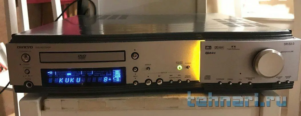

Возвращаясь к панелям.открытие сделал на днях.сколько лет считал что алюминиевая панель у этого Онкио.тут полез рассмотреть и обнаружил что фиг в нос.стекло.отпескоструеное и напыленное краской под алюминий.но смотрится точно как метал.

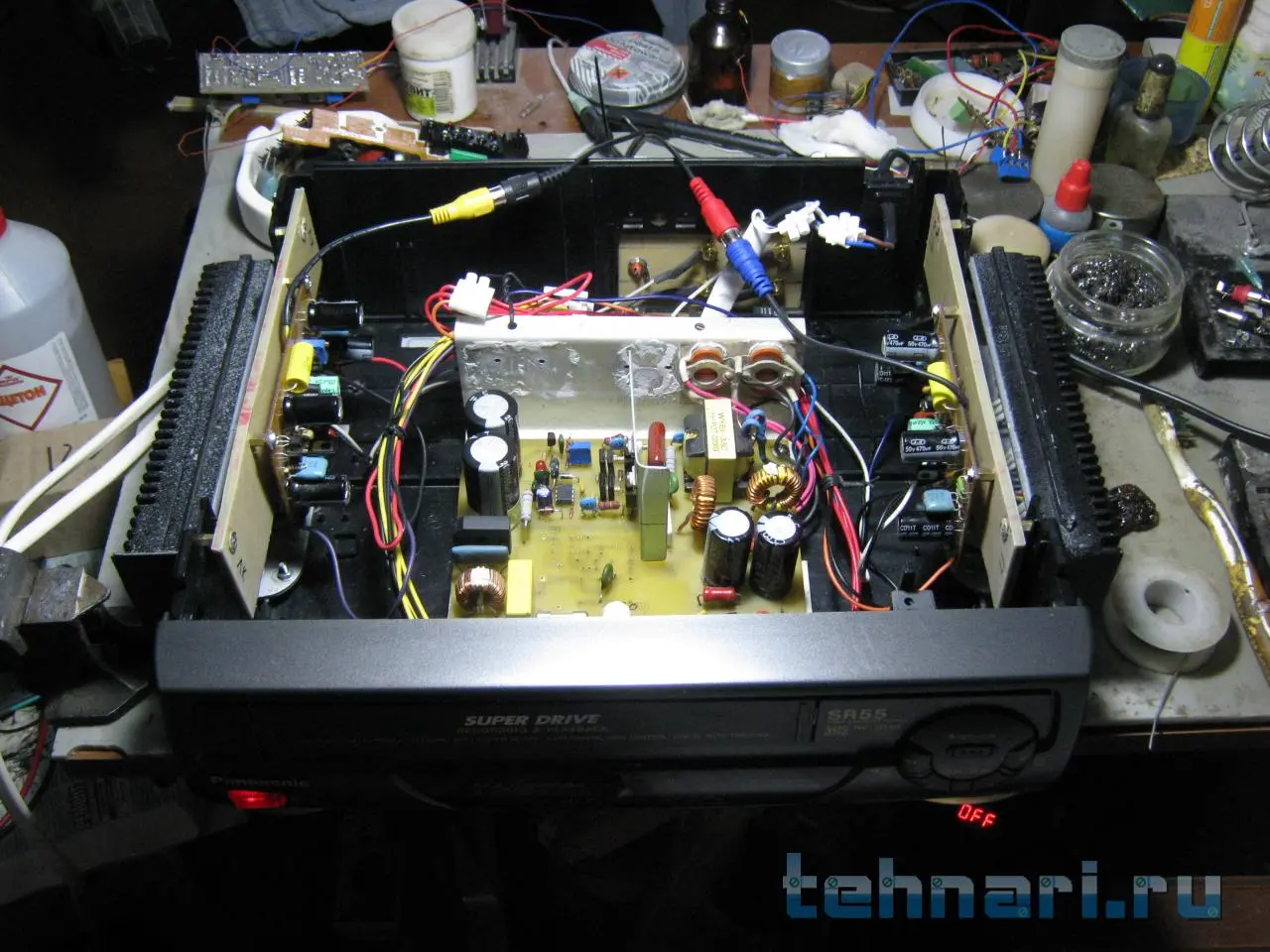

Так немножко конечно подзабросил темку , но ковыряюсь потихоньку.
Защиты АС , драйвер для стрелок на к157уд1 спаял. Больше времени конечно на само оформление стрелок ушло .Пока вроде все по плану идет. Вот вчера за аллюминь взялся на переднею панель ,выстрогал окошко. Каемка по горизонтали конечно получилась узковатая на подложном слое для приклейки , ну что нибудь придумаю , не люблю я всякие болтики саморезы на мордочке.
Да , ручки приехали в рекордный срок две недели , 48мм диаметр. Альпс с кнопкой уже полтора месяца едут все не доедут. Одну попросил черную ,продаван положил ,молодец. В местном магазе где до того брал кончились и по ходу не будет больше таких больших , да и вобще по городу только маленькие есть , или с рёбрами по типу от духовки.

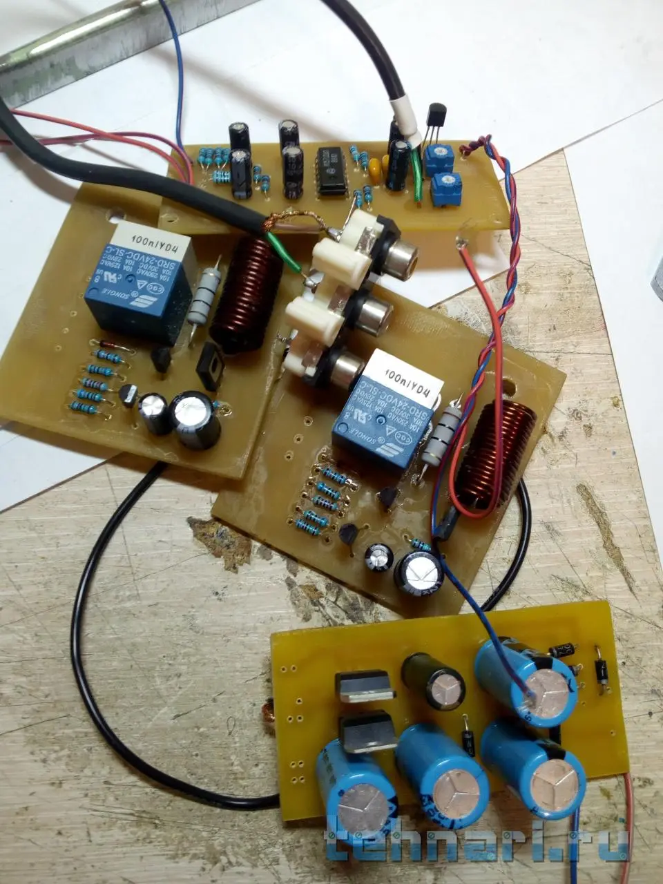

ОМ2.5 последние испытания...

Быстро.жаль у меня пока не получается,до сих пор еще на работе.но скоро тоже буду запускать,основное спаяно.
Ну не так быстро,как ты думаешь...Это,так сказать мой долгострой,обещал корешку сделать еще пару лет назад и все никак не получалось,то некогда,то транзисторы от китайцев левые приезжали,которые дохли как мухи...
Ну теперь уж к НГ точно добью.:elk:
Аха.значит у меня процесс нормально идет.я вот китайское стараюсь вообще не применять,за исключением тех случаев когда другого варианта в принципе нет.так что если сам что не напутаю в монтаже,должно завестись
А что ты из транзисторов собрался ставить в ОМ,если не секрет?
